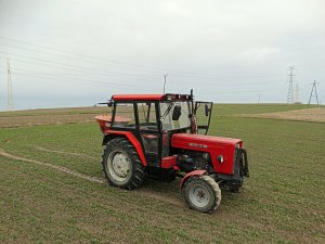

Od czego kolego masz ten napęd założony i czy długo go już użytkujesz?
Udostępnij ten komentarz
Link do komentarza
  • Zaawansowany
  • wojtek1310
  • 7 231
Dokładnie tak Uaz stary typ mam go od grudnia na razie bardzo dobrze się sprawuje
Link do komentarza
  • Zaawansowany
  • Axd529
  • 21 353
a jak prowadzenie z takim napędem trzeba zakładać wspomaganie czy się obejdzie?
Link do komentarza
  • Zaawansowany
  • wojtek1310
  • 7 231
Tak koła 18,nie nie trzeba wspomagania nie odczuwam różnicy jak było bez i teraz.
Link do komentarza
  • Użytkownik
  • Gustlik25
  • 6 89
A jeśli mogę wiedzieć, ile masz zębów w przystawce? Też mam napęd tylko koła 10.0 15.3..
Link do komentarza
  • Zaawansowany
  • wojtek1310
  • 7 231
23 godziny temu, Gustlik25 napisał:
w przystawce 51 zębów a w osi przełożenie 7 do 41 gdyż przy kołach 18 nastkach orginalne przełożenie 8 do 41 nie pasowało.
Link do komentarza
  • Zaawansowany
  • zenas
  • 11 447
Z napędem na przód bez wspomagania za długo nie pojeździsz, prędzej czy później go założysz i zobaczysz różnicę.
Link do komentarza
