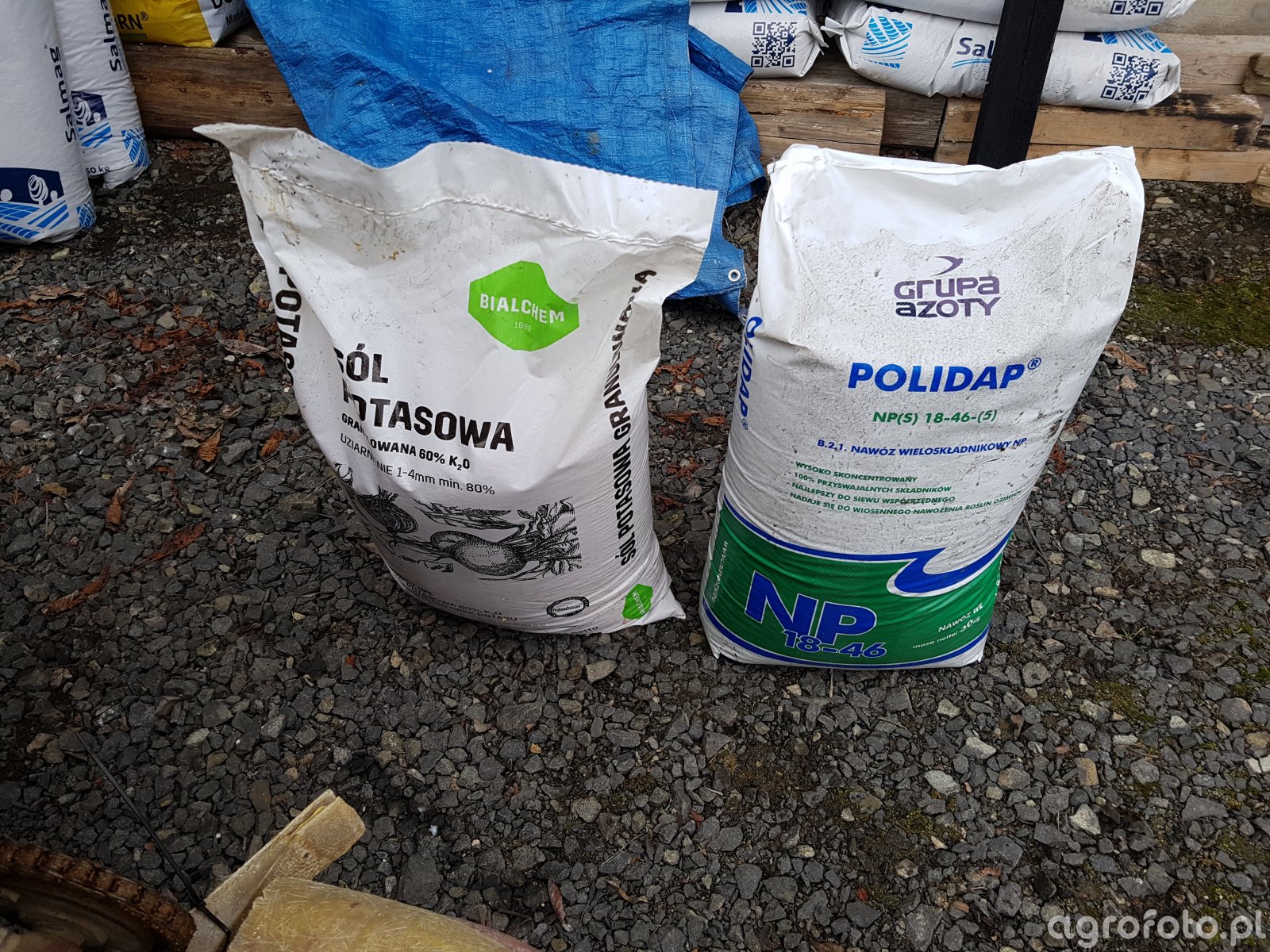

Nawóz rozsiewany pod łubin 2 marca. 100 kg soli potasowej na hektar i 100 kg polidapu na hektar
Ursusc360polska 52 Opublikowano 16 Marca 2019 Pod kukurydze na ziarno stosuje podobnie tylko że dodatkowo jeszcze 100 kg Mocznika i 250kg Polifoski 8 Odnośnik do komentarza https://www.agrofoto.pl/forum/gallery/image/748856-sol-i-polidap/#findComment-2477406
WiktorMorawiak 32 Opublikowano 20 Marca 2019 No kukurydza to nie łubin tyle co dałem to do niego aż za dużo. Planuje żyto hybrydowe po nim więc powinno być ładne. Odnośnik do komentarza https://www.agrofoto.pl/forum/gallery/image/748856-sol-i-polidap/#findComment-2480253
danielhaker 8044 Opublikowano 20 Marca 2019 Ursusc360polska napisał: Pod kukurydze na ziarno stosuje podobnie tylko że dodatkowo jeszcze 100 kg Mocznika i 250kg Polifoski 8 Ile Ci zdoła sypnąć przy takim nawożeniu? Badałeś zasobność gleby? Odnośnik do komentarza https://www.agrofoto.pl/forum/gallery/image/748856-sol-i-polidap/#findComment-2480271
Ursusc360polska 52 Opublikowano 20 Marca 2019 (edytowane) Pierwszy rok dopiero kolego sieję, więc nie jestem w stanie ci powiedzieć. Jeszcze przed siewem wapno granulowane 500kg/h. Na jesień poszło 30t obornika na hektar Edytowane 20 Marca 2019 przez Ursusc360polska Odnośnik do komentarza https://www.agrofoto.pl/forum/gallery/image/748856-sol-i-polidap/#findComment-2480298
danielhaker 8044 Opublikowano 20 Marca 2019 Ogólnie ok, tylko mocznika bym zwiększył na 200 Odnośnik do komentarza https://www.agrofoto.pl/forum/gallery/image/748856-sol-i-polidap/#findComment-2480306
Ursusc360polska 52 Opublikowano 20 Marca 2019 Wiesz co uznałem, że się nie opłaca bo mam akurat jeszcze w zapasie 100 kg Saletrzaku więc szkoda żeby leżało. Odnośnik do komentarza https://www.agrofoto.pl/forum/gallery/image/748856-sol-i-polidap/#findComment-2480314
Skoczek1994 524 Opublikowano 20 Marca 2019 Literatura rolnicza stanowczo odradza łączenia wapna z azotem. Jeśli już to minimum 4tyg dostępu między jednym a drugim, chociaż przy tak małej dawce to może nie będzie takich strat. Odnośnik do komentarza https://www.agrofoto.pl/forum/gallery/image/748856-sol-i-polidap/#findComment-2480327
tytanowyJanusz 5368 Opublikowano 22 Lutego 2020 jak Ci się rozpuszczał Polidap? przedwczoraj eksperymentalnie sypnąłem go wraz z siarczanem magnezu na ozimine i zastanawiam się co z tego będzie Odnośnik do komentarza https://www.agrofoto.pl/forum/gallery/image/748856-sol-i-polidap/#findComment-2656455
rsiejka 61 Opublikowano 22 Lutego 2020 Skoczek1994 napisał: Literatura rolnicza stanowczo odradza łączenia wapna z azotem. Jeśli już to minimum 4tyg dostępu między jednym a drugim, chociaż przy tak małej dawce to może nie będzie takich strat. A saletra wapniowa? Azot i wapno przeciez. Fosfor z wapnem jest odradzany. Odnośnik do komentarza https://www.agrofoto.pl/forum/gallery/image/748856-sol-i-polidap/#findComment-2656460
robi57362 2842 Opublikowano 22 Lutego 2020 tytanowyJanusz napisał:jak Ci się rozpuszczał Polidap? przedwczoraj eksperymentalnie sypnąłem go wraz z siarczanem magnezu na ozimine i zastanawiam się co z tego będziefosfor z polidapu będzie na drugi rok 1 Odnośnik do komentarza https://www.agrofoto.pl/forum/gallery/image/748856-sol-i-polidap/#findComment-2656463
WiktorMorawiak 32 Opublikowano 22 Lutego 2020 5 godzin temu, tytanowyJanusz napisał: jak Ci się rozpuszczał Polidap? przedwczoraj eksperymentalnie sypnąłem go wraz z siarczanem magnezu na ozimine i zastanawiam się co z tego będzie Polidap jest raczej trudno rozpuszczalny. Więc ja bym go poglownie nie dawal. Jak zmieszasz z ziemią lepiej się rozłoży ale i tak w głownej mierze to roślina go wykorzysta za rok. Odnośnik do komentarza https://www.agrofoto.pl/forum/gallery/image/748856-sol-i-polidap/#findComment-2656540
Skoczek1994 524 Opublikowano 24 Lutego 2020 (edytowane) Dnia 22.02.2020 o 06:42, rsiejka napisał: A saletra wapniowa? Azot i wapno przeciez. Fosfor z wapnem jest odradzany. https://www.agrofoto.pl/produkcja-roslinna/nawozy/ryzykowne-wapnowanie-wiosna,77066.html Edytowane 24 Lutego 2020 przez Skoczek1994 Odnośnik do komentarza https://www.agrofoto.pl/forum/gallery/image/748856-sol-i-polidap/#findComment-2658028
witejus 10746 Opublikowano 24 Lutego 2020 Dnia 22.02.2020 o 10:30, WiktorMorawiak napisał: Polidap jest raczej trudno rozpuszczalny. Więc ja bym go poglownie nie dawal. Jak zmieszasz z ziemią lepiej się rozłoży ale i tak w głownej mierze to roślina go wykorzysta za rok. to jeżeli ludzie dają w podsiewacz pod kukurydzę polidap to sieją na zapas na przyszły rok? Odnośnik do komentarza https://www.agrofoto.pl/forum/gallery/image/748856-sol-i-polidap/#findComment-2658030
tytanowyJanusz 5368 Opublikowano 24 Lutego 2020 co innego wymieszać z ziemią a co innego sypać pogłównie, patrzyłem wczoraj to ładnie znika granula ale wilgoci ma pod dostatkiem Odnośnik do komentarza https://www.agrofoto.pl/forum/gallery/image/748856-sol-i-polidap/#findComment-2658081
