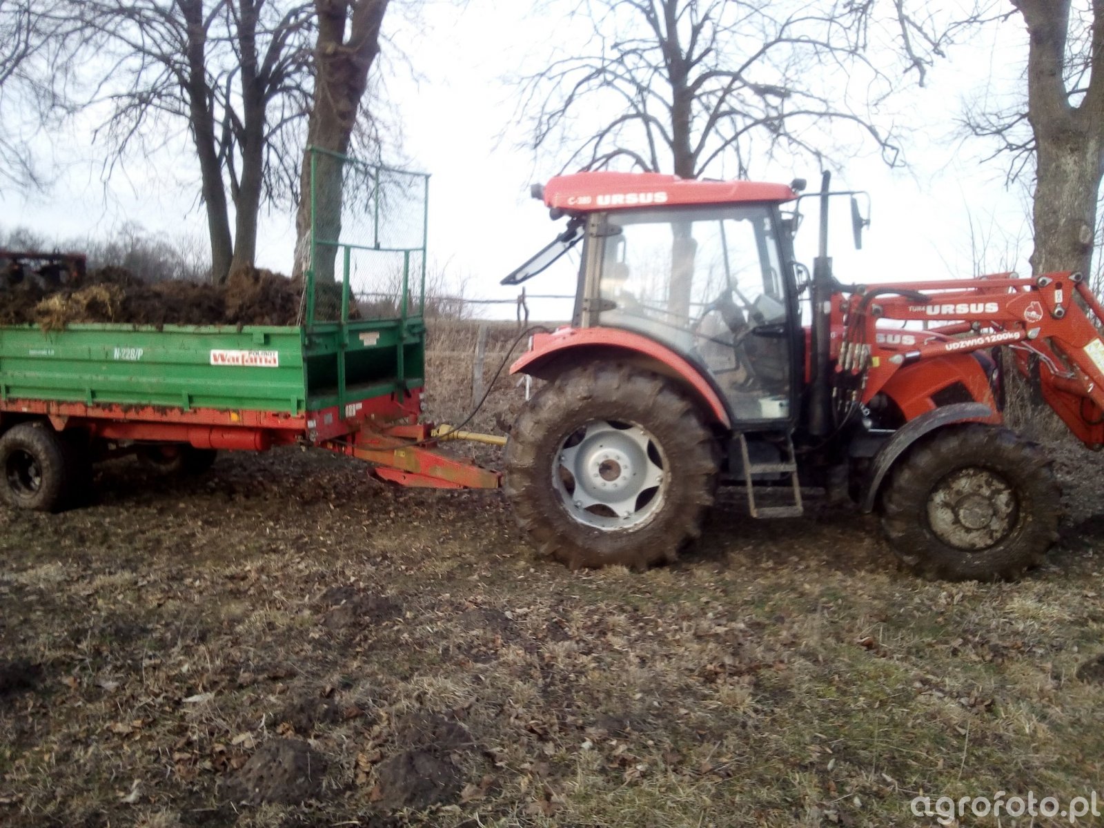

Niby mokro a na lace w sam raz. Takim rozrzutnikiem az chce sie jezdzic :)
RolHub22 22 Opublikowano 6 Marca 2019 Jak Ursus się sprawuje ??? Odnośnik do komentarza https://www.agrofoto.pl/forum/gallery/image/748626-ursus-warfama/#findComment-2470942
przemekuliski 139 Opublikowano 6 Marca 2019 posów ma taki sam jak w starych jednoosiowych? Odnośnik do komentarza https://www.agrofoto.pl/forum/gallery/image/748626-ursus-warfama/#findComment-2470972
Gość Opublikowano 6 Marca 2019 Sprawuje sie dobrze ale nie rewelacyjnie. Tym razem jak dostal dociazenia na tyl ( obciaznik bo nim ladowalem) na przemian z rozrzutnikiem to zaczelo cos w kole tylnym strzelac. Sruby dokrecone, lozysko nasmarowane a strzela, na pusto cisza. Ogolnie nam wystarcza i nawet go lubie :D Nie bardzo rozumiem o tym posowie. Odnośnik do komentarza https://www.agrofoto.pl/forum/gallery/image/748626-ursus-warfama/#findComment-2470990
mateuszc355 2189 Opublikowano 6 Marca 2019 Chodziło o posów w rozrzutniku czy jest hydrauliczny czy mechaniczny . Odnośnik do komentarza https://www.agrofoto.pl/forum/gallery/image/748626-ursus-warfama/#findComment-2470995
Gość Opublikowano 6 Marca 2019 Nie no zwykly mechaniczny. Ta Warfama jest z 2010 roku to juz nie taka mloda :D Odnośnik do komentarza https://www.agrofoto.pl/forum/gallery/image/748626-ursus-warfama/#findComment-2470997
mateuszc355 2189 Opublikowano 6 Marca 2019 Młodsza od mojej bo mój rozrzutnik jest z 1983 roku Odnośnik do komentarza https://www.agrofoto.pl/forum/gallery/image/748626-ursus-warfama/#findComment-2471018
123456 55 Opublikowano 7 Marca 2019 11 godzin temu, PolonezAtu napisał: Sprawuje sie dobrze ale nie rewelacyjnie. Tym razem jak dostal dociazenia na tyl ( obciaznik bo nim ladowalem) na przemian z rozrzutnikiem to zaczelo cos w kole tylnym strzelac. Sruby dokrecone, lozysko nasmarowane a strzela, na pusto cisza. Ogolnie nam wystarcza i nawet go lubie Nie bardzo rozumiem o tym posowie. A moze Ci się gwiazda przy feldze poluzowała ? Odnośnik do komentarza https://www.agrofoto.pl/forum/gallery/image/748626-ursus-warfama/#findComment-2471237
tomek73 705 Opublikowano 7 Marca 2019 Sprawdź dobrze łączenia gwiazd z felgą, jak delikatnie pojawi się rdza czy kreski na łączeniach to dokręcaj i spawaj na stale. To są najgorsze felgi jaki mogą być. Ja teraz będe w Case spawał tylne felgi. Odnośnik do komentarza https://www.agrofoto.pl/forum/gallery/image/748626-ursus-warfama/#findComment-2471263
Gość Opublikowano 7 Marca 2019 Probowalem dzis dokrecic. Dwie troszeczke poszly, reszta nawet nie drgnela. Moze to byla wina tych 2. Okaze sie przy rozrzutniku :) Odnośnik do komentarza https://www.agrofoto.pl/forum/gallery/image/748626-ursus-warfama/#findComment-2471558
