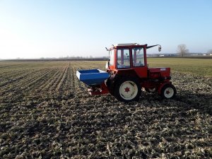

Pałąk z kuboty zamontowany w rusku, co myślicie?
robert812 101 Opublikowano 5 Marca 2019 W skrajnym przypadku, pałąk może nawet uratować życie więc jak najbardziej potrzebny element a przy okazji można na nim zamontowac ledy, koguta itp. 1 Odnośnik do komentarza https://www.agrofoto.pl/forum/gallery/image/748481-palak-bezpieczenstwa-w-t-25/#findComment-2470115
GrzegorzSolarz 1 Opublikowano 5 Marca 2019 Oby się nie przydał 😉 Odnośnik do komentarza https://www.agrofoto.pl/forum/gallery/image/748481-palak-bezpieczenstwa-w-t-25/#findComment-2470185
timo 824 Opublikowano 5 Marca 2019 Tylko żeby ten pałąk nie odpadł albo nie zgiął się w mocowaniach przy wywróceniu ciągnika, to musi być do czegoś konkretnego zamocowany, a patrząc po tych zdjęciach, to jest przykręcony do jakichś cieniutkich blaszek... Odnośnik do komentarza https://www.agrofoto.pl/forum/gallery/image/748481-palak-bezpieczenstwa-w-t-25/#findComment-2470365
GrzegorzSolarz 1 Opublikowano 6 Marca 2019 (edytowane) Jak już dojdzie do wywrotki to pałąk ma np nie dopuścić do przetoczenie się ciągnika, ważne żeby go zatrzymał. A że coś się urwie, trudno. Jest zamontowany tak solidnie jak się dało. Odpaść nie odpadnie. Prędzej puści mocowanie kabiny. Edytowane 6 Marca 2019 przez GrzegorzSolarz Odnośnik do komentarza https://www.agrofoto.pl/forum/gallery/image/748481-palak-bezpieczenstwa-w-t-25/#findComment-2470526
