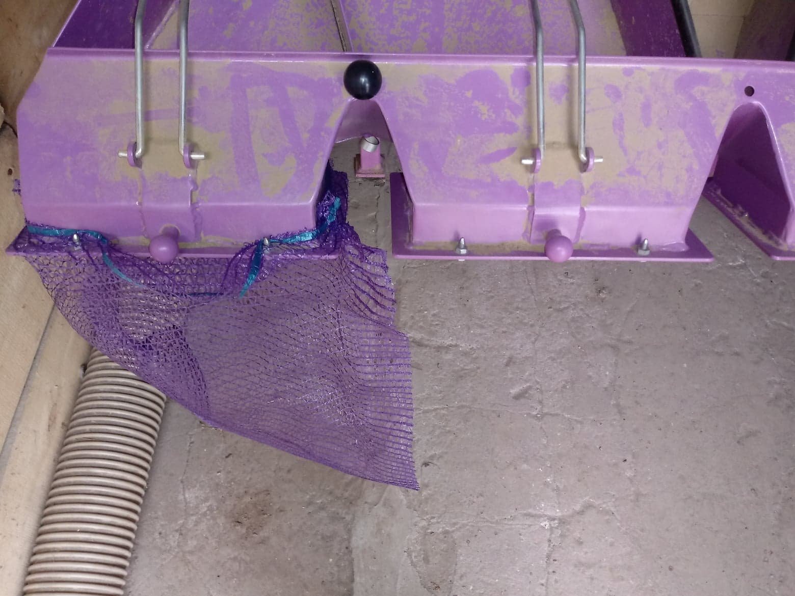

Azor07 924 Opublikowano 27 Lutego 2019 Z przyczepy się sypią zsypem na sortownik ? Ja też dziś z kopca sortowałem bellarose . Odnośnik do komentarza https://www.agrofoto.pl/forum/gallery/image/748031-sortowanie-ziemniakow/#findComment-2467598

Marl 571 Opublikowano 27 Lutego 2019 (edytowane) @Azor07:Tak. Na zsypie jest przyczepiony worek aby ziemnikai wpadały do tego "mini kosza przyjęciowego". Przy okazji działa jak dozownik, nie przesypują sie. Podpatrzyłem na zdjęciu u jednego forumowicza. Narazie tak to robię, przechowalnia jest tylko magazynem surowca do obróbki. Pasowało by kiedys powiększyć obiekt ( teraz jest 12 x 14 x 4.2 m ) aby była sortownia i magazyn produktu gotowego na palecie Kupić kiedyś kosz przyjeciowy aby wywrotnicą na wózku widłowym przesypywać. No i nie robić " pod chmurką", za pomoca przyczepy bo podniesiona nie mieści się w przechowalni ( i tak za mało placu ). @sumek666: Urządzenia do ważenia i zaszywania worków narazie w strefie marzeń Edytowane 27 Lutego 2019 przez Marl Odnośnik do komentarza https://www.agrofoto.pl/forum/gallery/image/748031-sortowanie-ziemniakow/#findComment-2467612

Azor07 924 Opublikowano 27 Lutego 2019 Jakie wymiary są tego otworu ? Bo ja też myślałem w przyczepie zrobić tylko wydawało mi się że musi być duży aby ziemniaki wyleciały . Odnośnik do komentarza https://www.agrofoto.pl/forum/gallery/image/748031-sortowanie-ziemniakow/#findComment-2467630

Marl 571 Opublikowano 27 Lutego 2019 @sumek666 : Mam blisko do Kielc. Ja w woj. świetokrzyskim mieszkam. @Azor07 : Jutro pomierze ten otwór. To fabryczny wymiar, gruba bellarosa czasami się blokuje. W przyczepach paletowych Pronar PT jest szerszy zsyp, tam idzie lepiej praca. Odnośnik do komentarza https://www.agrofoto.pl/forum/gallery/image/748031-sortowanie-ziemniakow/#findComment-2467658

Adaskooo96 11 Opublikowano 28 Lutego 2019 witaj.Można wiedziec jak masz rozwiazane mocowanie worka w sortowniku ? bo szukam cos zeby przerobić moja amazonke . strasznie dziurawi worki i nie mam pomyslu czemu 🤷🏽♂️ Odnośnik do komentarza https://www.agrofoto.pl/forum/gallery/image/748031-sortowanie-ziemniakow/#findComment-2467704
Marl 571 Opublikowano 28 Lutego 2019 @Azor07: otwór ma szerokość 34cm x 24 cm wysokość. Tak fabryka zrobiła. Do zboża jest ok, jednak do ziemniaków jest za mały. @Adaskooo96 : zrobie zdjęcie i wyśle wieczorem. Zsypy w sortowniku są szerokie i tez jest problem z workami. W pucku sa mniejsze. Te chińskie nie trzymają zawsze wymiarów i jak padnie seria wąskich to nie zapniesz na dwa haczyki. Zapina się wtedy troche inaczej. Worki na zółte ziemniaki sa sporo szersze ( przynajmniej te co miałem ) i problemu nie ma. Odnośnik do komentarza https://www.agrofoto.pl/forum/gallery/image/748031-sortowanie-ziemniakow/#findComment-2467908

Marl 571 Opublikowano 1 Marca 2019 (edytowane) @przemol87 : Mistrzu, tak u Ciebie to widziałem Zajrzałem do Twojej galerii i jest to zdjęcie. Patent jest wyjątkowo dobry. Z mojego doświadczenia powiem, ze lepiej stosować worek płócienny ( taki jak na mąke, wielkość taka sama jak na zboże ) bo ten zbożowy to się szybko niszczy i cały sortownik okręca się plastikowymi paskami. Łatwiej go też zamontować ( worek płocienny ), bo jak zrobimy dziurke na przewleczenie sznurka to sie nie niszczy Wybróbuj taki podczas pracy... Edytowane 1 Marca 2019 przez Marl Odnośnik do komentarza https://www.agrofoto.pl/forum/gallery/image/748031-sortowanie-ziemniakow/#findComment-2468251
Marl 571 Opublikowano 3 Marca 2019 Dnia 28.02.2019 o 01:58, Adaskooo96 napisał: witaj.Można wiedziec jak masz rozwiazane mocowanie worka w sortowniku ? bo szukam cos zeby przerobić moja amazonke . strasznie dziurawi worki i nie mam pomyslu czemu 🤷🏽♂️ Tak to wygląda. sylwia.odt Odnośnik do komentarza https://www.agrofoto.pl/forum/gallery/image/748031-sortowanie-ziemniakow/#findComment-2469207
lukasx21 166 Opublikowano 15 Marca 2019 tym płaskownikiem masz wkoło objechane? Z tyłu też masz te kolce? Odnośnik do komentarza https://www.agrofoto.pl/forum/gallery/image/748031-sortowanie-ziemniakow/#findComment-2476888
Marl 571 Opublikowano 16 Marca 2019 Tak, płaskownik dookoła. Kolec tylko z przodu. Jest do podtrzymania worka ten srebrny pręt wygiety w literke U ale Ja wole za pomoca tych kolcy. Kolec to zwykła srubka na klucz 10mm, zaostrzona na końcu. Odnośnik do komentarza https://www.agrofoto.pl/forum/gallery/image/748031-sortowanie-ziemniakow/#findComment-2477036
