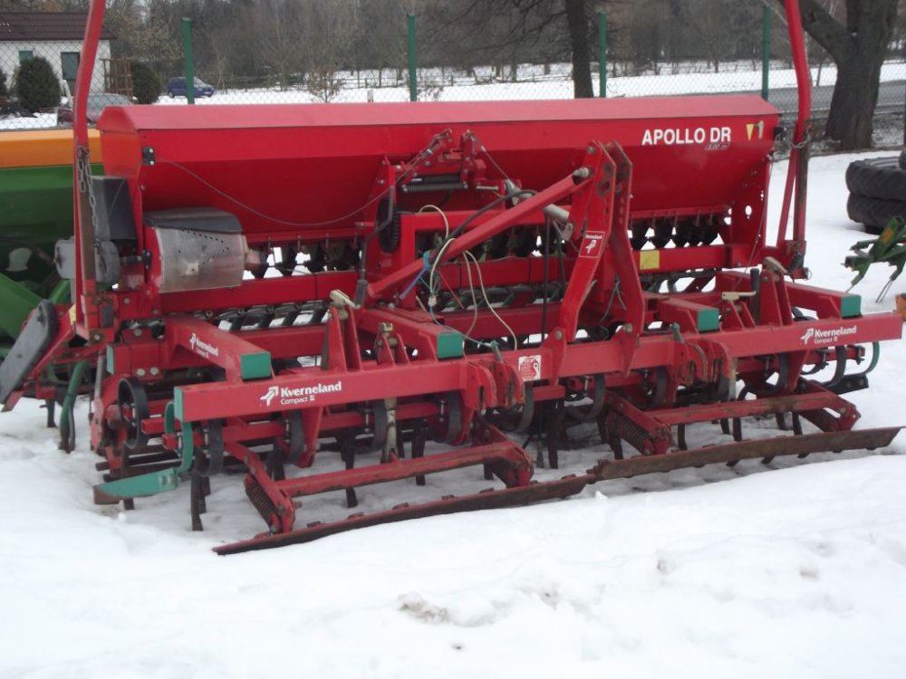

Rozładunek :)
AgroTeam griga 1355 Opublikowano 21 Lutego 2019 Widzę fiona staje się coraz bardziej popularna. Szkoda że ta firma padła Ile dałeś za zestaw? Odnośnik do komentarza https://www.agrofoto.pl/forum/gallery/image/747634-kverneland-compact-iii-i-kverneland-apollo-dr/#findComment-2463716
kamil16251290 383 Opublikowano 21 Lutego 2019 (edytowane) Kosztował 11tys Znalazłem moje zdjęcie zrobione u okolicznego handlarza z 2012r. Taki sam zestaw kosztował wtedy 20tys tyle że do tej pory tam drogo ma. Edytowane 21 Lutego 2019 przez kamil16251290 Odnośnik do komentarza https://www.agrofoto.pl/forum/gallery/image/747634-kverneland-compact-iii-i-kverneland-apollo-dr/#findComment-2463719
AgroTeam griga 1355 Opublikowano 21 Lutego 2019 Zawsze podobały Mi się te zestawy, największa ich zaleta to waga, tyle tak jak u Mnie przez to że jest lekki w orane nie posieje. Całkiem rozsądne pieniądze dałeś. Odnośnik do komentarza https://www.agrofoto.pl/forum/gallery/image/747634-kverneland-compact-iii-i-kverneland-apollo-dr/#findComment-2463723
kamil16251290 383 Opublikowano 21 Lutego 2019 (edytowane) Dzięki, ślepy ja No cena jest ok, nie było się nad czym zastanawiać nawet tym bardziej że transport 60km w cenie już był. Nam chodziło żeby zestaw był krótki i nabudowany. Tak jak poprzedni nasz zestaw Ares i Polonez, Kverneland też jest kupiony na spółkę ze znajomym i po kupnie JD nie chce mieszać olei. A co do długości to Kverneland od włóki do redlic ma taką długość co nasz poprzedni Ares od wału do wału. Wiesz może czy w necie znajdę instrukcję do komputera Fiona Tram GRX? Edytowane 21 Lutego 2019 przez kamil16251290 Odnośnik do komentarza https://www.agrofoto.pl/forum/gallery/image/747634-kverneland-compact-iii-i-kverneland-apollo-dr/#findComment-2463727
soltys48 21716 Opublikowano 21 Lutego 2019 tryby dalej plastikowe? Odnośnik do komentarza https://www.agrofoto.pl/forum/gallery/image/747634-kverneland-compact-iii-i-kverneland-apollo-dr/#findComment-2463745
kamil16251290 383 Opublikowano 21 Lutego 2019 Tak chociaż jakiś śladów zużycia na nich nie widać to jeszcze trochę popracują. Jak to mawiał mój nauczyciel Pojazdów Rolniczych z technikum "Tryby są w j. polskim, to są koła zębate" Odnośnik do komentarza https://www.agrofoto.pl/forum/gallery/image/747634-kverneland-compact-iii-i-kverneland-apollo-dr/#findComment-2463752
soltys48 21716 Opublikowano 21 Lutego 2019 podobają mi sie te zestawy ale osobiście wolałbym z wałem żeliwnym Odnośnik do komentarza https://www.agrofoto.pl/forum/gallery/image/747634-kverneland-compact-iii-i-kverneland-apollo-dr/#findComment-2463758
Krzysztof81 8795 Opublikowano 21 Lutego 2019 Bardzo dobre siewniki ale ceny części do nich to jakiś kosmos. Odnośnik do komentarza https://www.agrofoto.pl/forum/gallery/image/747634-kverneland-compact-iii-i-kverneland-apollo-dr/#findComment-2463760
mixxion_agro 163 Opublikowano 21 Lutego 2019 tylko w sumie co w tych siewnikach ma się psuć. Odnośnik do komentarza https://www.agrofoto.pl/forum/gallery/image/747634-kverneland-compact-iii-i-kverneland-apollo-dr/#findComment-2463763
kamil16251290 383 Opublikowano 21 Lutego 2019 Z wałem żeliwnym by był sporo cięższy i już nie na mój ciągnik. Tu jest rurowy i na nasze gleby wystarczający. Dokładnie, tu nie ma się za bardzo co psuć a nawet jeśli to pracuję w firmie która kupiła kvernelanda to może mi załatwią części w dobrej cenie Odnośnik do komentarza https://www.agrofoto.pl/forum/gallery/image/747634-kverneland-compact-iii-i-kverneland-apollo-dr/#findComment-2463767
AgroTeam griga 1355 Opublikowano 21 Lutego 2019 1 godzinę temu, soltys48 napisał: tryby dalej plastikowe? Do końca istnienia firmy robili na tych trybach, ale najnowsze trafiały się na olejowej 1 godzinę temu, Krzysztof81 napisał: Bardzo dobre siewniki ale ceny części do nich to jakiś kosmos. Ceny faktycznie powalają, ale bardzo dużo roboczych da się dostosować z poznaniaka Niestety ceną nie sprzyja likwidacja firmy, całe magazyny kupiło grene. Odnośnik do komentarza https://www.agrofoto.pl/forum/gallery/image/747634-kverneland-compact-iii-i-kverneland-apollo-dr/#findComment-2463866
soltys48 21716 Opublikowano 21 Lutego 2019 najnowsze to +- z jakiego roku? Odnośnik do komentarza https://www.agrofoto.pl/forum/gallery/image/747634-kverneland-compact-iii-i-kverneland-apollo-dr/#findComment-2463869
AgroTeam griga 1355 Opublikowano 21 Lutego 2019 1 godzinę temu, mixxion_agro napisał: tylko w sumie co w tych siewnikach ma się psuć. Wycierają się dłuta redlic i tulejki na wałkach. To chyba jedyna co może się nim zużyć 1 minutę temu, soltys48 napisał: najnowsze to +- z jakiego roku? https://kjauktion.dk/en/lot/sview/lot/22583 To licytacja tego co zostało z firmy Odnośnik do komentarza https://www.agrofoto.pl/forum/gallery/image/747634-kverneland-compact-iii-i-kverneland-apollo-dr/#findComment-2463870
dawid464 24 Opublikowano 21 Lutego 2019 tu masz instrukcje do sterownika, w j polskim raczej nie znajdziesz Tramline_bl.pdf Odnośnik do komentarza https://www.agrofoto.pl/forum/gallery/image/747634-kverneland-compact-iii-i-kverneland-apollo-dr/#findComment-2463880
AgroTeam griga 1355 Opublikowano 21 Lutego 2019 https://www.landwirt.com/gebrauchte,2038419,Sicma-ERS3000--Fiona-Apollo-SR.html Pod koniec istnienia nawet takie wychodziły, Vogel&Noot to jeszcze robił ale też upadł Odnośnik do komentarza https://www.agrofoto.pl/forum/gallery/image/747634-kverneland-compact-iii-i-kverneland-apollo-dr/#findComment-2463885
kamil16251290 383 Opublikowano 21 Lutego 2019 Dzięki za pomoc, w języku polskim raczej nie liczyłem że się znajdzie takie coś 🙂 Odnośnik do komentarza https://www.agrofoto.pl/forum/gallery/image/747634-kverneland-compact-iii-i-kverneland-apollo-dr/#findComment-2463887
soltys48 21716 Opublikowano 21 Lutego 2019 taki jak na zdjęciu tylko 4m znajomy jesienią przytargał od żabojadów za 2 tys jerło i namawiał mnie do mojej renaty , jednak dla mnie za szeroki Odnośnik do komentarza https://www.agrofoto.pl/forum/gallery/image/747634-kverneland-compact-iii-i-kverneland-apollo-dr/#findComment-2463890
AgroTeam griga 1355 Opublikowano 21 Lutego 2019 1 minutę temu, soltys48 napisał: taki jak na zdjęciu tylko 4m znajomy jesienią przytargał od żabojadów za 2 tys jerło i namawiał mnie do mojej renaty , jednak dla mnie za szeroki Masz nawet w 2003 już była https://www.olx.pl/oferta/siewniki-amazone-hassia-fiona-nabudowany-z-niemiec-CID757-IDxEFff.html#e2e9dfa54a Stawiam że była to jakaś opcja przy zamawianiu https://www.olx.pl/oferta/zestaw-uprawowo-siewny-siewnik-fiona-agregat-kongskilde-3m-grubery-CID757-IDyJQBj.html#e2e9dfa54a Szkoda że wcześniej takie się nie trafiały bo bym kupił gotowca Odnośnik do komentarza https://www.agrofoto.pl/forum/gallery/image/747634-kverneland-compact-iii-i-kverneland-apollo-dr/#findComment-2463895
dawid464 24 Opublikowano 21 Lutego 2019 ja mam swojego z 2002, ogólnie jak na tamte lata to dobry sprzęt Odnośnik do komentarza https://www.agrofoto.pl/forum/gallery/image/747634-kverneland-compact-iii-i-kverneland-apollo-dr/#findComment-2463903
AgroTeam griga 1355 Opublikowano 21 Lutego 2019 5 minut temu, dawid464 napisał: ja mam swojego z 2002, ogólnie jak na tamte lata to dobry sprzęt To jest sprzęt dobry nawet jak na dziś. Prosty jak budowa cepa a robi robotę Odnośnik do komentarza https://www.agrofoto.pl/forum/gallery/image/747634-kverneland-compact-iii-i-kverneland-apollo-dr/#findComment-2463914
kamil16251290 383 Opublikowano 22 Lutego 2019 U okolicznego handlarza stoi podobny zestaw też w dobrej cenie. Ma tylko jedną wadę dla większości klientów. Szerokość 4m https://www.olx.pl/oferta/agregat-uprawowo-siewny-kverneland-fiona-nadbudowany-nie-amazone-CID757-IDjePHW.html#0cb46ff5fd Odnośnik do komentarza https://www.agrofoto.pl/forum/gallery/image/747634-kverneland-compact-iii-i-kverneland-apollo-dr/#findComment-2464041
soltys48 21716 Opublikowano 22 Lutego 2019 Chyba 2😉 Odnośnik do komentarza https://www.agrofoto.pl/forum/gallery/image/747634-kverneland-compact-iii-i-kverneland-apollo-dr/#findComment-2464047
AgroTeam griga 1355 Opublikowano 22 Lutego 2019 1 godzinę temu, kamil16251290 napisał: U okolicznego handlarza stoi podobny zestaw też w dobrej cenie. Ma tylko jedną wadę dla większości klientów. Szerokość 4m https://www.olx.pl/oferta/agregat-uprawowo-siewny-kverneland-fiona-nadbudowany-nie-amazone-CID757-IDjePHW.html#0cb46ff5fd Mało kto może sobie dziś pozwolić na przejazdy nie składanym zestawem 4m Więc rynek też malutki. Odnośnik do komentarza https://www.agrofoto.pl/forum/gallery/image/747634-kverneland-compact-iii-i-kverneland-apollo-dr/#findComment-2464084
Krzysztof81 8795 Opublikowano 22 Lutego 2019 4m a 3 to kolosalne różnica w robocie. Hektarów ubywa aż miło popatrzeć tylko te przejazdy... Odnośnik do komentarza https://www.agrofoto.pl/forum/gallery/image/747634-kverneland-compact-iii-i-kverneland-apollo-dr/#findComment-2464093
AgroTeam griga 1355 Opublikowano 22 Lutego 2019 9 minut temu, Krzysztof81 napisał: 4m a 3 to kolosalne różnica w robocie. Hektarów ubywa aż miło popatrzeć tylko te przejazdy... Jak masz ogromne działki to można robić jak brytole, zestaw na przyczepkę/wózek i podpinanie na polu. Tylko to ma sens jak masz duże działki i nie musiał byś tego kilka razy dziennie przepinać Odnośnik do komentarza https://www.agrofoto.pl/forum/gallery/image/747634-kverneland-compact-iii-i-kverneland-apollo-dr/#findComment-2464098
