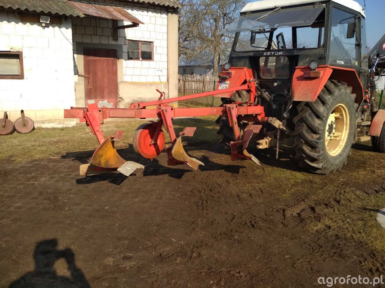

Uciagnie zetorek?
Uziu92 10088 Opublikowano 19 Lutego 2019 rama krzywa czy mi się wydaje ? Odnośnik do komentarza https://www.agrofoto.pl/forum/gallery/image/747468-zetor-unia/#findComment-2462486
node3mer 24 Opublikowano 19 Lutego 2019 Krzywa i spawana Odnośnik do komentarza https://www.agrofoto.pl/forum/gallery/image/747468-zetor-unia/#findComment-2462510
czesio200 3401 Opublikowano 19 Lutego 2019 Oj tam ramy sie czepiacie jak by to było najważniejsze;p Nowe lemiesze ma to duży +;p Odnośnik do komentarza https://www.agrofoto.pl/forum/gallery/image/747468-zetor-unia/#findComment-2462513
pawlus224 2673 Opublikowano 19 Lutego 2019 Pytanie jaki to zetor ...? Odnośnik do komentarza https://www.agrofoto.pl/forum/gallery/image/747468-zetor-unia/#findComment-2462532
krzysiek277 1685 Opublikowano 19 Lutego 2019 Przed chwilą, czesio200 napisał: Oj tam ramy sie czepiacie jak by to było najważniejsze;p Nowe lemiesze ma to duży +;p Ten agent na yt od zardzewiałych nitów w maszynach A-M na vlogu z sylwestra mówi że najważniejsze jest dłuto! i to z hardoxu a lemiesz i odkładnia nie taka ważna najważniesze jest dłuto! Nie wiem po co mi te pługi mogłem sobie zestaw dłut kupić bo pług nie taki ważny najważniejsze jest dłuto z hardoxu Nie robię tu reklamy pisze to co oni tam mówili jak coś Odnośnik do komentarza https://www.agrofoto.pl/forum/gallery/image/747468-zetor-unia/#findComment-2462544
Firewall88899 292 Opublikowano 19 Lutego 2019 Pewnie da spokojnie radę, ale dla 7211 to byś jakiś lepszy pług sprawił niż to krzywe radlo. Odnośnik do komentarza https://www.agrofoto.pl/forum/gallery/image/747468-zetor-unia/#findComment-2462556
Michle18 8 Opublikowano 19 Lutego 2019 Spawany oczywiście jeszcze testów nie robiłem kiedyś były normalne 3 skibowe ale wujek rozwalił je i oddał mi w cenie złomu a ja sobie pospawalem ☺️ za niewielką cenę mam pługi zawsze to lepsze od uni Grudziądz Odnośnik do komentarza https://www.agrofoto.pl/forum/gallery/image/747468-zetor-unia/#findComment-2462626
Arekc330 63 Opublikowano 19 Lutego 2019 Toż to też unia 😉 Odnośnik do komentarza https://www.agrofoto.pl/forum/gallery/image/747468-zetor-unia/#findComment-2462664
Michle18 8 Opublikowano 19 Lutego 2019 Unia tur oryginalnie był popatrz na korpusy trochę się roznia Odnośnik do komentarza https://www.agrofoto.pl/forum/gallery/image/747468-zetor-unia/#findComment-2462748
pawlus224 2673 Opublikowano 20 Lutego 2019 Tak Unia Tur - ale z Grudziądza 😛 Z resztą ten to moze nawet na tabliczce nie mial "Tur" tylko oznaczenie numeryczne . Odnośnik do komentarza https://www.agrofoto.pl/forum/gallery/image/747468-zetor-unia/#findComment-2462786
Michle18 8 Opublikowano 20 Lutego 2019 Miał oznaczenie tur tabliczka została na plugach ale rama już nie xd Odnośnik do komentarza https://www.agrofoto.pl/forum/gallery/image/747468-zetor-unia/#findComment-2462794
robi57362 2865 Opublikowano 20 Lutego 2019 te slupice byly tak oryginalne skośne Odnośnik do komentarza https://www.agrofoto.pl/forum/gallery/image/747468-zetor-unia/#findComment-2462800
Piotruniu25 3840 Opublikowano 20 Lutego 2019 Pewnie każdy korpus będzie orał jak chce.😉 Odnośnik do komentarza https://www.agrofoto.pl/forum/gallery/image/747468-zetor-unia/#findComment-2462864
robi57362 2865 Opublikowano 20 Lutego 2019 obok budynku stoja jeszcze 2 kółka to założy 3 na każdą skibe jedno i elegancko ustawi Odnośnik do komentarza https://www.agrofoto.pl/forum/gallery/image/747468-zetor-unia/#findComment-2462900
Michle18 8 Opublikowano 20 Lutego 2019 Się okaże w orce Odnośnik do komentarza https://www.agrofoto.pl/forum/gallery/image/747468-zetor-unia/#findComment-2462909
mazowszak 101 Opublikowano 20 Lutego 2019 Haha ludzie to mają jednak fantazje, toć to się tylko na złom nadaje a nie wpuszczać to w glebę pozazdrościć tylko ale chyba głupoty Odnośnik do komentarza https://www.agrofoto.pl/forum/gallery/image/747468-zetor-unia/#findComment-2462913
soltys48 21717 Opublikowano 20 Lutego 2019 4 godziny temu, Michle18 napisał: Miał oznaczenie tur tabliczka została na plugach ale rama już nie xd To ile w końcu masz tych pługów? Odnośnik do komentarza https://www.agrofoto.pl/forum/gallery/image/747468-zetor-unia/#findComment-2462915
Michle18 8 Opublikowano 20 Lutego 2019 Mazowszak dostałem za pół darmo pługi zimowa pora nie miałem co robić więc sobie się pobawilem co szkodzi. Pługi mam dwa grudziądzkie starego typu Odnośnik do komentarza https://www.agrofoto.pl/forum/gallery/image/747468-zetor-unia/#findComment-2462920
soltys48 21717 Opublikowano 20 Lutego 2019 A ile dostałeś? Odnośnik do komentarza https://www.agrofoto.pl/forum/gallery/image/747468-zetor-unia/#findComment-2462924
Michle18 8 Opublikowano 20 Lutego 2019 150 zł za połamane pługi tregle miałem dospawalem tyle że lemiesze musiałem kupić i dluta Odnośnik do komentarza https://www.agrofoto.pl/forum/gallery/image/747468-zetor-unia/#findComment-2462939
