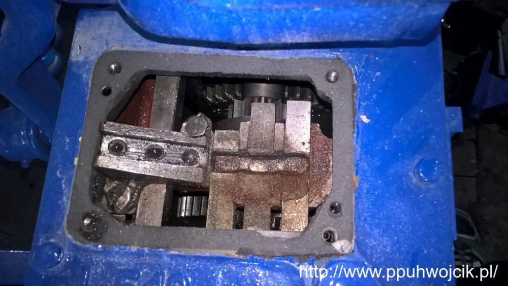

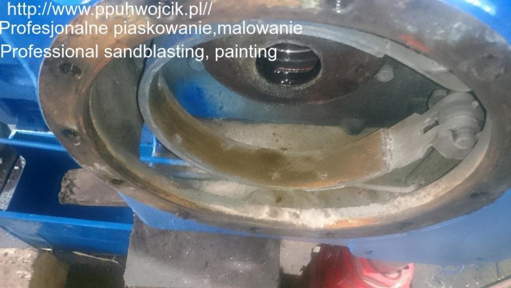

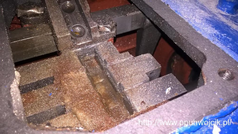

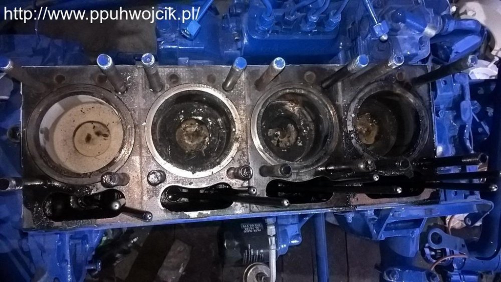

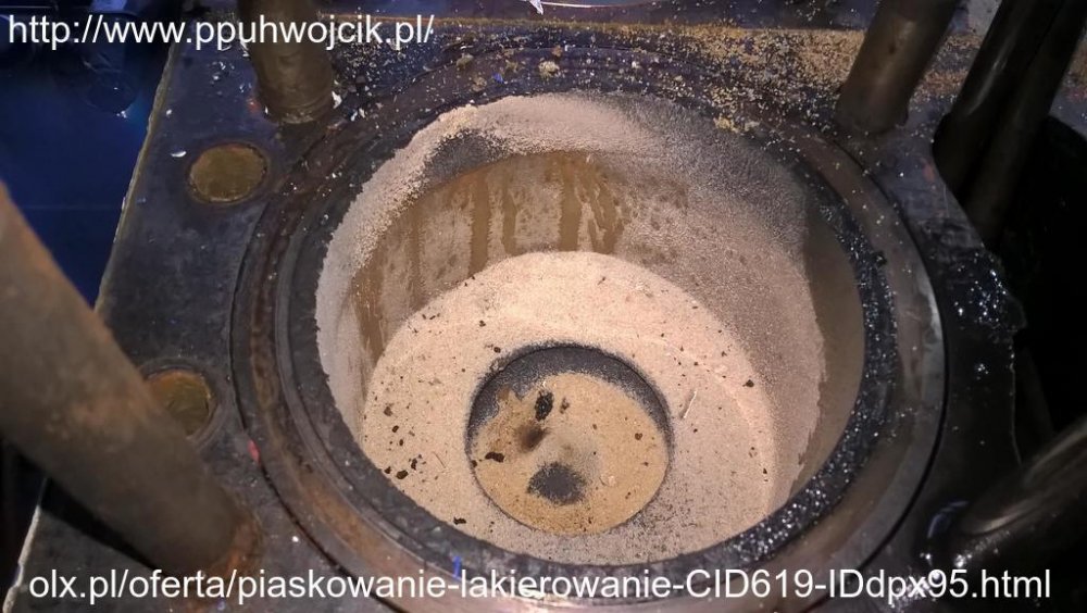

Rafallll360 991 Opublikowano 11 Lutego 2019 Z piaskowaniem to nie jest taka prosta sprawa bo wszelkie możliwe otwory i miejsca gdzie dostał by się piasek do skrzyni mostu silnika trzeba dokładnie zaślepić,tylko nie szmatą czy tam taśmą tylko zaślepkami z blachy z uszczelką wszystko szczelnie musi byś poskręcane by się żadna drobinka piachu nie dostała do wnętrza chodź tego na 100% nie można być pewnym.... Najbardziej bezpieczną metodą to szczotka druciana na szlifierkę i darcie do zera trochę trzeba zapierdzielać,można się wspomóc mocną chemią co rozpuszcza farbę. O to co się może stać jak się nie zaślepi dobrze przed piaskowaniem..... Odnośnik do komentarza https://www.agrofoto.pl/forum/gallery/image/746933-ursus-c-355/#findComment-2458554
jonek98 2906 Opublikowano 12 Lutego 2019 dokładnie piaskowanie korpusu to raczej niezbyt dobry pomysł,bo piasek ma tak drobne ziarenka że wszędzie się dostanie Odnośnik do komentarza https://www.agrofoto.pl/forum/gallery/image/746933-ursus-c-355/#findComment-2458626
