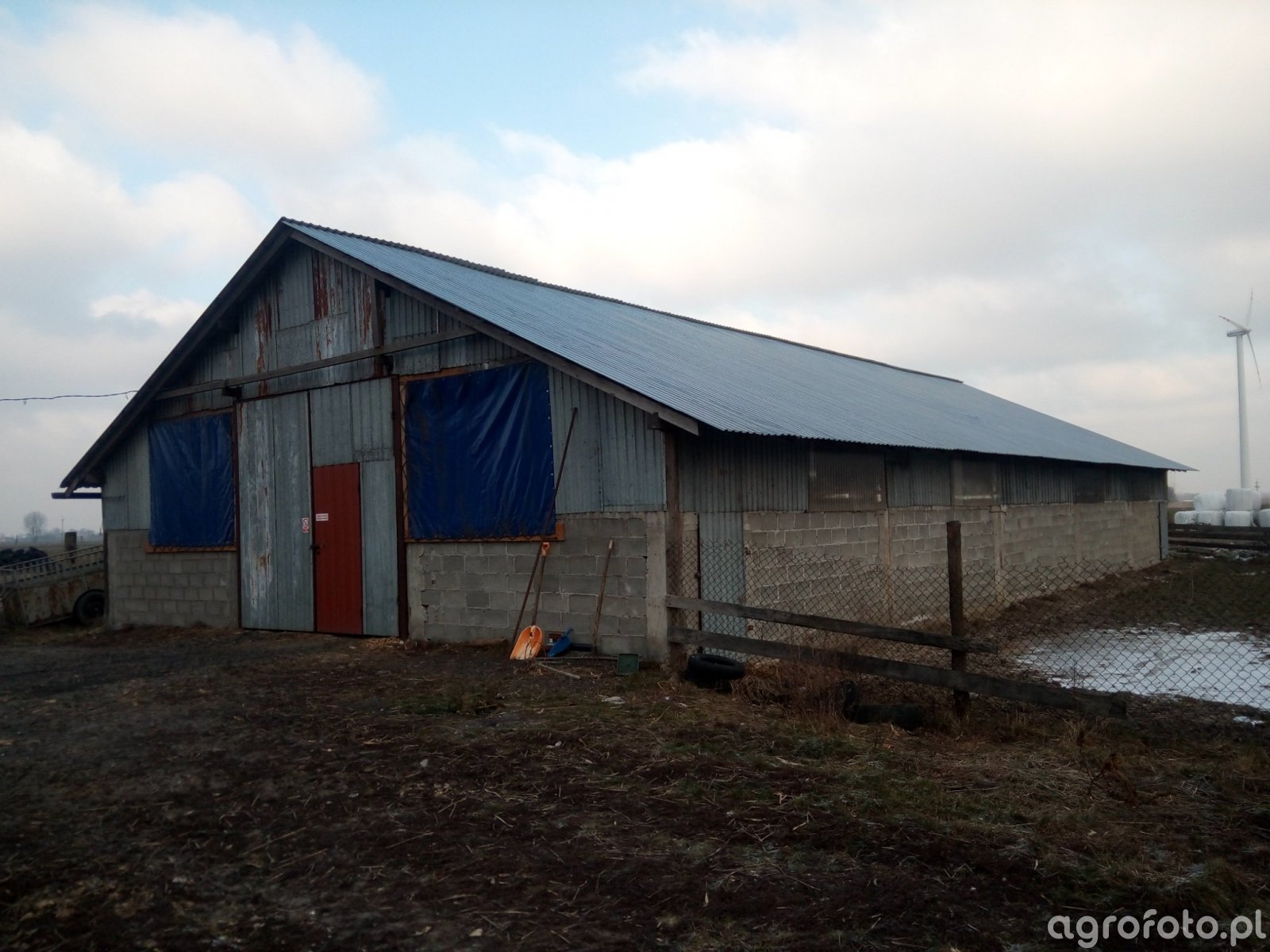

kb4512 358 Opublikowano 23 Stycznia 2019 Jaki był szacowany koszt postawienia? Sam myślę żeby zrobić ściany na 1,5 m murowane a reszta budynku drewniana. Odnośnik do komentarza https://www.agrofoto.pl/forum/gallery/image/745774-budynek-na-bydlo/#findComment-2446165
Rolnik7343 5863 Opublikowano 23 Stycznia 2019 (edytowane) @kb4512 sporo osób ma taki pomysł żeby jak najbardziej koszty ciąć Edytowane 23 Stycznia 2019 przez Rolnik7343 Odnośnik do komentarza https://www.agrofoto.pl/forum/gallery/image/745774-budynek-na-bydlo/#findComment-2446169
kb4512 358 Opublikowano 23 Stycznia 2019 Na wiosnę mam zamiar dostawić całkiem drewniane wiaty do istniejącego budynku, otwarta strona od wejścia z obecnego pomieszczenia dla bydła i się zastanawiam czy nie zrobić od razu czegoś większego. Trzeba ciąć koszty jak tyle zostaje z byka co zostaje. Odnośnik do komentarza https://www.agrofoto.pl/forum/gallery/image/745774-budynek-na-bydlo/#findComment-2446170
Rolnik7343 5863 Opublikowano 23 Stycznia 2019 najprościej to by było chyba poszukać jakąś używaną konstrukcje stalową lub wiatę i to by było jako "baza" wymurować ścianę z bloczka 1,7-2m wyżej pleksa lub coś podobnego i na dach blacha z np. filcem to już nie powinno sie skraplać pod blachą Odnośnik do komentarza https://www.agrofoto.pl/forum/gallery/image/745774-budynek-na-bydlo/#findComment-2446174
soltys48 21716 Opublikowano 23 Stycznia 2019 Jaki koszt? Odnośnik do komentarza https://www.agrofoto.pl/forum/gallery/image/745774-budynek-na-bydlo/#findComment-2446177
Rolnik7343 5863 Opublikowano 23 Stycznia 2019 i jakie wymiary całego budynku i kojców Odnośnik do komentarza https://www.agrofoto.pl/forum/gallery/image/745774-budynek-na-bydlo/#findComment-2446180
asior14 11 Opublikowano 23 Stycznia 2019 Piękno tkwi w prostocie... 😎 Odnośnik do komentarza https://www.agrofoto.pl/forum/gallery/image/745774-budynek-na-bydlo/#findComment-2446212
Bananek 18129 Opublikowano 23 Stycznia 2019 aby nie w prostacie... ;) Odnośnik do komentarza https://www.agrofoto.pl/forum/gallery/image/745774-budynek-na-bydlo/#findComment-2446353
robert812 102 Opublikowano 23 Stycznia 2019 Cały budynek ma wymiary 12mX25m. Korytarz paszowy przez środek budynku ma 4 metry szerokości. Do tego po obu stronach boksy również po 4 metry i przez całą długość budynku co daje mi dwa razy po 100 metrów kwadratowych powierzchni legowiskowych. Budynek postawiony w 2014 roku, a w 2016 przeszedł modernizację ponieważ w pierwszej wersji ściany były blaszane do samego dołu, co skutkowało wypychaniem ich przez obornik. Blacha na ściany kupiona używana, zaś na dach nowa. Poza tym cała nowa konstrukcja drewniana dachu, nowe pustaki betonowe do murowania,drut na zbrojenia, trochę nowych profili na wrota ( z tyłu są trzy pary dużych wrot), rury na drabiny paszowe kupione jako złom użytkowy jednak nie była to tez jakaś super okazja cenowa. Całkowity koszt wraz z wspomnianą modernizacją, posadzkami oraz drabiną paszową zamknął się w 50 tys zł. Poidła są samonapełniające z zaworem pływakowym własnej konstrukcji i uprzedzając pytania dodam, że gdy w budynku akurat przebywa mało zwierząt to zdarza się że zawór przymarznie. Widoczne niebieskie plandeki zasuwam tylko na okres zimowy, w pozostałym okresie otwory te znacznie ułatwiają wrzucanie słomy. W maksymalnej obsadzie w budynku z nienajgorszym komfortem przebywało 60 sztuk dorosłych byków. Jeśli są jeszcze jakieś pytania to chętnie odpowiem. Na innym moim zdjęciu jest widok z wewnątrz. Odnośnik do komentarza https://www.agrofoto.pl/forum/gallery/image/745774-budynek-na-bydlo/#findComment-2446510
Gość ozzborn Opublikowano 23 Stycznia 2019 (edytowane) nie lepiej by było podzielic na np. 4 boksy tzn 2 po jednej i 2 po drugiej stronie ? do tego kazdy boks z własnym wybiegiem Edytowane 23 Stycznia 2019 przez ozzborn Odnośnik do komentarza https://www.agrofoto.pl/forum/gallery/image/745774-budynek-na-bydlo/#findComment-2446527
robert812 102 Opublikowano 23 Stycznia 2019 Wybiegi były na początku ale bez zadaszenia się nie sprawdziły. Boksy możnaby podzielić ale trzeba wtedy doprowadzić wodę do trzeciego i czwartego poidła a to wiąże się z kuciem betonu a poza tym przy karmieniu bez posiadania wozu paszowego lepiej sprawdza się rozdawanie pasz różnych rodzajów na przestrzeni 25 metrów długości. Odnośnik do komentarza https://www.agrofoto.pl/forum/gallery/image/745774-budynek-na-bydlo/#findComment-2446572
