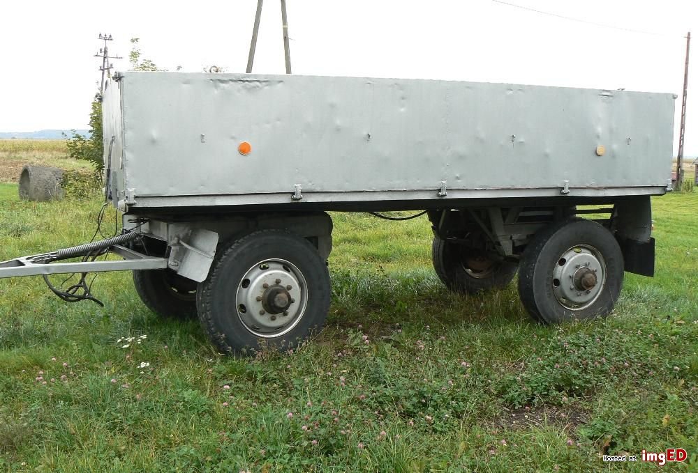

Znalezione obrazy dla zapytania d50 przyczepa

Ja mam jeszcze dylemat czy d-732 teraz gdy wymienie dowod będzie ciezarowa czy rolnicza (niskie kola i hamowana jedna oś oraz brak tylnego zaczepu ) a w starym dowodzie wbite "przyczepa" i tyle ;)
Do D-55 pasują 18" Starowskie ale czy tutaj w D-50 jest ten sam bęben hamulcowy czy wiekszy ?
Według forum diagnostów, jest to przyczepa ciężarowa rolnicza :D :

U nas w okolicy diagności twierdzą że jeżeli przyczepa w katalogu its nie występowała również jako rolnicza to przekwalifikować się jej nie da, super że tobie się udało
Jak to mowią : jeslijesli czegos nie da sie zrobic to trzeba to zlecic komus kto o tym nie wie :)
Ja tez pewnie dalbym sobie spokoj ale przypadkiem gdy pytalem w WK gdzie mozna przyczepę prprzekwalfikowac a tam nie wiedzeli to Pan z kokejki podpowiedzal bezinteresownie - pozniej dowiedzialem sie jeszxze o jednej takiej stacji w Piaskach (lubelskie).
