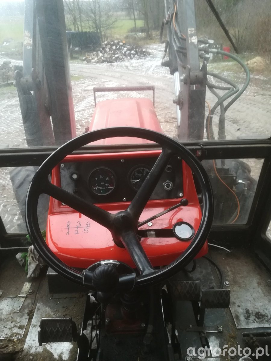

po zamontowaniu orbitrolu trochę poszliśmy w ursusa ale budzetowo i estetycznie ok
Genius9872 421 Opublikowano 5 Stycznia 2019 to nie jest przypadkiem skrzynia biegów od 5211 ? Ta z szybkim wstecznym ? czy ogólnie szybka skrzynia ? Odnośnik do komentarza https://www.agrofoto.pl/forum/gallery/image/744748-zetor-6748/#findComment-2433306
szalcia 22 Opublikowano 5 Stycznia 2019 no właśnie nwm pierwsze słyszę taką opcję on ma 2 i 3 odwrotnie a wsteczny faktycznie ma dość szybki Odnośnik do komentarza https://www.agrofoto.pl/forum/gallery/image/744748-zetor-6748/#findComment-2433334
szalcia 22 Opublikowano 5 Stycznia 2019 a przed miał biegi prawie jak w 60 tylko ta 2 i 3 Odnośnik do komentarza https://www.agrofoto.pl/forum/gallery/image/744748-zetor-6748/#findComment-2433336
Genius9872 421 Opublikowano 5 Stycznia 2019 w takim razie skrzynia z szybkim wstecznym, ciekawe po co była taka modyfikacja, co to miało na celu 😎 Odnośnik do komentarza https://www.agrofoto.pl/forum/gallery/image/744748-zetor-6748/#findComment-2433349
szalcia 22 Opublikowano 5 Stycznia 2019 poprostu biegi były klasycznie jak w 60 aby ta 2 i 3 a po montażu orbitrolu lewarek nie mieścił się i założyliśmy Ori od Zetora i wybierak zmienił biegi Odnośnik do komentarza https://www.agrofoto.pl/forum/gallery/image/744748-zetor-6748/#findComment-2433353
marobas 234 Opublikowano 5 Stycznia 2019 nie wiem czy dobrze rozumiem... ale @Genius9872 ma na myśli modyfikacje fabryczna "szybki wsteczny", a szalcia mówi o zmianie lewarka, ale zmiana lewarka nie zmieniał połozenia 2 i 3, one fabrycznie były zamienione miejscami (tryby od wstecznego są większe, i trybki od 3 by się nie mieściły obok, więc je zamieniono miejscami) Odnośnik do komentarza https://www.agrofoto.pl/forum/gallery/image/744748-zetor-6748/#findComment-2433366
agro973 41 Opublikowano 5 Stycznia 2019 W zetorze 6011 mam takie ułożenie biegów, a kolega w 6211 już ma normalnie, wieć takie ułożenie jest normalne Odnośnik do komentarza https://www.agrofoto.pl/forum/gallery/image/744748-zetor-6748/#findComment-2433406
stempos1980 7996 Opublikowano 6 Stycznia 2019 To przy przesiadce z 60 to biegi by się myliły Odnośnik do komentarza https://www.agrofoto.pl/forum/gallery/image/744748-zetor-6748/#findComment-2433449
szalcia 22 Opublikowano 6 Stycznia 2019 myliły się aby na poczatku Odnośnik do komentarza https://www.agrofoto.pl/forum/gallery/image/744748-zetor-6748/#findComment-2433530
