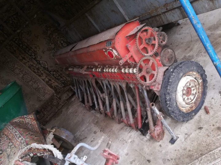

Nowy zabytek... Wiecie może jaki to model poznaniaka na tabliczce jest napisane So43 i 78r.
Esab200 360 Opublikowano 4 Stycznia 2019 To Poznaniak 5 na szerokim kole. Odnośnik do komentarza https://www.agrofoto.pl/forum/gallery/image/744657-siewnik-poznaniak/#findComment-2432231
tytanowyJanusz 5352 Opublikowano 4 Stycznia 2019 zgadza się, jeszcze na kołach od syrenki Odnośnik do komentarza https://www.agrofoto.pl/forum/gallery/image/744657-siewnik-poznaniak/#findComment-2432246
izydor6280 1319 Opublikowano 4 Stycznia 2019 5 godzin temu, Esab200 napisał: To Poznaniak 5 na szerokim kole. 5 jest już na docisku i wąskim kole, produkcja koniec lat 80 ten wygląda na 2 Odnośnik do komentarza https://www.agrofoto.pl/forum/gallery/image/744657-siewnik-poznaniak/#findComment-2432428
Esab200 360 Opublikowano 4 Stycznia 2019 19 minut temu, izydor6280 napisał: 5 jest już na docisku i wąskim kole, produkcja koniec lat 80 ten wygląda na 2 Sorry fak nie zauważyłem że nie ma docisku. Twoja racja. Ja miałem 5 na wąskim kole i był rok 1985. Odnośnik do komentarza https://www.agrofoto.pl/forum/gallery/image/744657-siewnik-poznaniak/#findComment-2432442
piotr19973 92 Opublikowano 4 Stycznia 2019 Macie tu jeszcze jedną fotkę. Nie wiecie jak z częściami do nie go? Chodzi o to czy będą pasować od tych nowszych. Odnośnik do komentarza https://www.agrofoto.pl/forum/gallery/image/744657-siewnik-poznaniak/#findComment-2432449

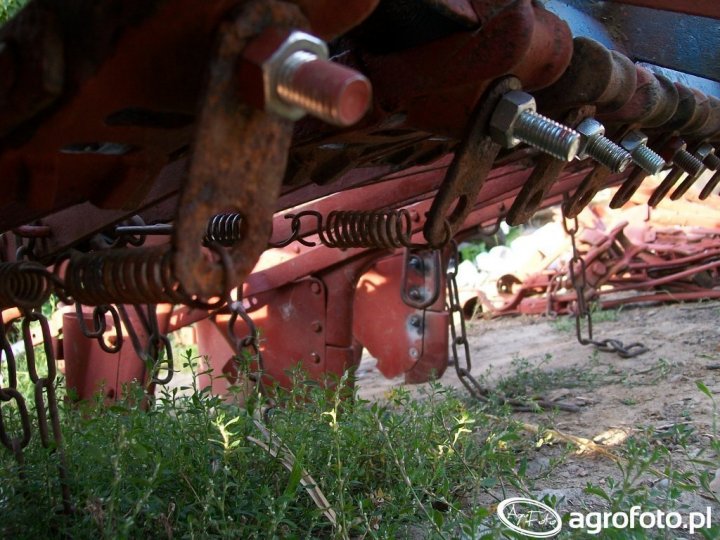

izydor6280 1319 Opublikowano 5 Stycznia 2019 części to nie problem, większość będzie ta sama co w nowszych pomyśl nad dociskiem, bardzo prostym sposobem można zrobić a praca staje się przyjemniejsza Odnośnik do komentarza https://www.agrofoto.pl/forum/gallery/image/744657-siewnik-poznaniak/#findComment-2433065
Rolnik7343 5863 Opublikowano 5 Stycznia 2019 miałem takiego samego nawet koła takie same od samochodu jak te z lewej .... 2,5m ? Odnośnik do komentarza https://www.agrofoto.pl/forum/gallery/image/744657-siewnik-poznaniak/#findComment-2433068
tytanowyJanusz 5352 Opublikowano 5 Stycznia 2019 przy tych redlicach powinien iść jeszcze taki wygięty płaskownik na którym zawieszało by się odważniczek- taka fabryczna prowizorka zamiast docisku Odnośnik do komentarza https://www.agrofoto.pl/forum/gallery/image/744657-siewnik-poznaniak/#findComment-2433072
piotr19973 92 Opublikowano 5 Stycznia 2019 izydor6280 napisał: części to nie problem, większość będzie ta sama co w nowszych pomyśl nad dociskiem, bardzo prostym sposobem można zrobić a praca staje się przyjemniejsza Gdzie można kupić takie sprężyny i te blaszki? Fajna sprawa. A tak w ogóle to na jakiej zasadzie ten docisk działa. Odnośnik do komentarza https://www.agrofoto.pl/forum/gallery/image/744657-siewnik-poznaniak/#findComment-2433348
Sylwekx25 6301 Opublikowano 5 Stycznia 2019 Sprężyna dociska redlicę do gleby. Odnośnik do komentarza https://www.agrofoto.pl/forum/gallery/image/744657-siewnik-poznaniak/#findComment-2433374
izydor6280 1319 Opublikowano 6 Stycznia 2019 blaszki to prawdopodobnie stare ogniwa z kopaczki elewatorowej, sprężynę kupisz w każdym sklepie z częściami, wystarczy dobrać odpowiednio twardą Odnośnik do komentarza https://www.agrofoto.pl/forum/gallery/image/744657-siewnik-poznaniak/#findComment-2433541
