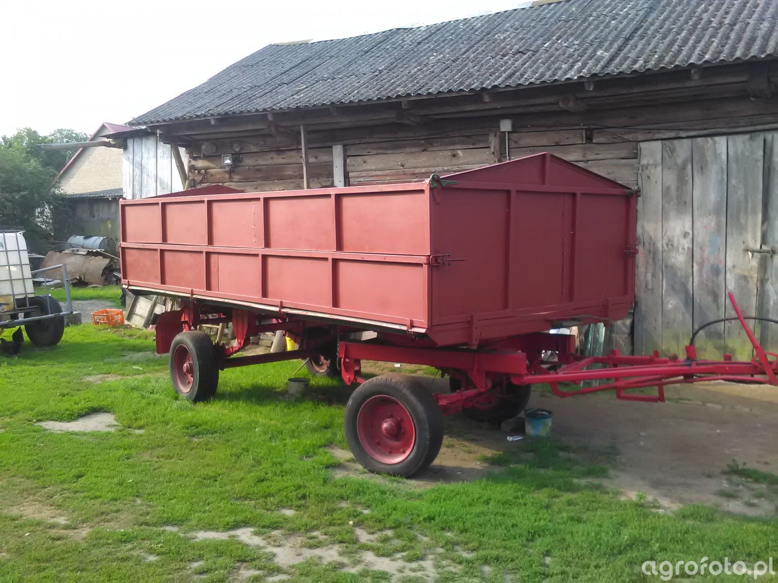

Nowe burty własnej produkcji
tytanowyJanusz 4919 Opublikowano 2 Stycznia 2019 te kółka nie budzą zaufania 😒 Odnośnik do komentarza https://www.agrofoto.pl/forum/gallery/image/744549-przyczepa-6-tonowa-krone-wywrotka/#findComment-2430821
jonek98 2848 Opublikowano 2 Stycznia 2019 6 ton na takich kółkach ? Odnośnik do komentarza https://www.agrofoto.pl/forum/gallery/image/744549-przyczepa-6-tonowa-krone-wywrotka/#findComment-2430823
Bambi14 100 Opublikowano 2 Stycznia 2019 kolka pewnie z busa to wytrzymaja, ale wjedz tym pelnym na pole to zaraz siedzi po osie.. Odnośnik do komentarza https://www.agrofoto.pl/forum/gallery/image/744549-przyczepa-6-tonowa-krone-wywrotka/#findComment-2430824
darekchmiel1991 21 Opublikowano 2 Stycznia 2019 (edytowane) No na takich przyjechała z Niemiec i woziłem w tamtym roku i wytrzymują bez problemu ,po polu też, nie było problemu bo szerokie są wiadomo lepsze by były 11.5-R15 Edytowane 2 Stycznia 2019 przez darekchmiel1991 Odnośnik do komentarza https://www.agrofoto.pl/forum/gallery/image/744549-przyczepa-6-tonowa-krone-wywrotka/#findComment-2430835
Nikita_Bennet 349 Opublikowano 2 Stycznia 2019 6 ton ładnowności czy 6 ton DMC bo ponoć niemcy biją na tabliczkach DMC a nie ładowność. Patrząc tak z daleka to rama raczej słabsza niż na 6 ton ładunku i to raczej ma 6 ton DMC a ładowność 4,5-5ton (wejść wejdzie więcej). Odnośnik do komentarza https://www.agrofoto.pl/forum/gallery/image/744549-przyczepa-6-tonowa-krone-wywrotka/#findComment-2430880
extrabyk 5599 Opublikowano 2 Stycznia 2019 Prawdopodobnie DMC 5,7 tony bo to taki standard w starych przyczepach z niemiec. Mimo,że wygląda delikatnie to 6 ton ładunku wytrzyma oczywiście trzeba trochę myśleć ciągając to za sobą a zwłaszcza mocniejszym ciągnikiem. Odnośnik do komentarza https://www.agrofoto.pl/forum/gallery/image/744549-przyczepa-6-tonowa-krone-wywrotka/#findComment-2430883
darekchmiel1991 21 Opublikowano 2 Stycznia 2019 Dokadnie jak piszesz DMC5700 ale wchodzi równo 6ton pszenicy choć w Polsce ze względu na hamulec najazdowy mam w dowodzie DMC5000 bo tyle może max całość ważyć z ładunkiem ale hamulec najazdowy sprawdza się w zupełności pięknie hamuje. Rama wcale nie jest taka słaba gruby ceownik nigdzie nie pogięty Odnośnik do komentarza https://www.agrofoto.pl/forum/gallery/image/744549-przyczepa-6-tonowa-krone-wywrotka/#findComment-2430902
GRZES1545 11185 Opublikowano 2 Stycznia 2019 Z czasem koła zmienisz i będzie pewniejsza maszyna Odnośnik do komentarza https://www.agrofoto.pl/forum/gallery/image/744549-przyczepa-6-tonowa-krone-wywrotka/#findComment-2430904
darekchmiel1991 21 Opublikowano 2 Stycznia 2019 Dokładnie choć te mi pasują bo są skręcane pasuje założyć opony z wyższym profilem bo te są 60 tylko śmiesznie wygląda tu taka paka a kółeczka malutkie Odnośnik do komentarza https://www.agrofoto.pl/forum/gallery/image/744549-przyczepa-6-tonowa-krone-wywrotka/#findComment-2430906
Sylwekx25 6230 Opublikowano 2 Stycznia 2019 Ile mniej więcej wyniósł Cię koszt materiału na burty? Odnośnik do komentarza https://www.agrofoto.pl/forum/gallery/image/744549-przyczepa-6-tonowa-krone-wywrotka/#findComment-2430911
darekchmiel1991 21 Opublikowano 2 Stycznia 2019 Kupowałem same profile bo blachę miałem 700zł zapłaciłem Odnośnik do komentarza https://www.agrofoto.pl/forum/gallery/image/744549-przyczepa-6-tonowa-krone-wywrotka/#findComment-2430931
