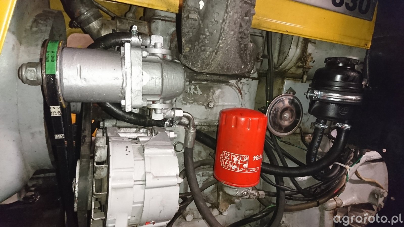

ursus-moc 41 Opublikowano 1 Stycznia 2019 Z czego pompa Odnośnik do komentarza https://www.agrofoto.pl/forum/gallery/image/744448-wspomaganie-kierownicy-w-ursusie-c-330/#findComment-2430565
t25a1 296 Opublikowano 1 Stycznia 2019 Pompa pewnie z T25. Odnośnik do komentarza https://www.agrofoto.pl/forum/gallery/image/744448-wspomaganie-kierownicy-w-ursusie-c-330/#findComment-2430584
agroKadzice 4 Opublikowano 1 Stycznia 2019 Dokładnie, z t25 tylko trzeba obroty dobrze dobrać w sklepie. Ja chciałem prawą a dali mi lewą i już nie chciało mi się jechać wymieniać i przelozylem wałki 😊 Odnośnik do komentarza https://www.agrofoto.pl/forum/gallery/image/744448-wspomaganie-kierownicy-w-ursusie-c-330/#findComment-2430634
Tomaszek8504 52 Opublikowano 1 Stycznia 2019 Witam Nie mogę uzyskać odpowiedzi na moje pytanie moze tutaj się uda. Założyłem do ciagnika Zetor podobny do 40ki orbitrol 160 silownik od c-380 gruby ale pod ten orbitrol chcialem i pompa zetor. Działa to w miare dopiero powyzej 1000 obrotow no i jak zimny olej przez pare minut. Wspomaganie dziala. na wolnych obrotach bardzo wolno. Dodam ze na orbitrolu jest ta kostka z ostrowka. Co moze być? Odnośnik do komentarza https://www.agrofoto.pl/forum/gallery/image/744448-wspomaganie-kierownicy-w-ursusie-c-330/#findComment-2430668
agroKadzice 4 Opublikowano 1 Stycznia 2019 Za duży orbitrol. U mnie jest 100 siłownik hydrauliczny grubości 25mm tloczysko. Ale wydaje mi się że 80 orbitrol byłby lepszy bo na wolnych też trochę wolno chodzi ale jest ok. Odnośnik do komentarza https://www.agrofoto.pl/forum/gallery/image/744448-wspomaganie-kierownicy-w-ursusie-c-330/#findComment-2430671
agroKadzice 4 Opublikowano 1 Stycznia 2019 Jeszcze możesz to zrobić inaczej, jeśli masz pompę napędzana paskiem zrób większe koło pasowe żeby zwiększyć obroty a tym samym ciśnienie. Odnośnik do komentarza https://www.agrofoto.pl/forum/gallery/image/744448-wspomaganie-kierownicy-w-ursusie-c-330/#findComment-2430673
t25a1 296 Opublikowano 1 Stycznia 2019 A pompa osobna do wspmagania, bo może tu jest problem czyli nie odowiednie obroty raz wydatek pompy jak używka. Odnośnik do komentarza https://www.agrofoto.pl/forum/gallery/image/744448-wspomaganie-kierownicy-w-ursusie-c-330/#findComment-2430674
Tomaszek8504 52 Opublikowano 1 Stycznia 2019 Pompa jest Zetor Hylmetu pasowala w pokrywe rozrzadu i napędzana jak w zetorach. Silownik dałem 32x200 zeby obroty kiery pasowaly z orbitrolem 160 bo taki mialem. Zbiornik oleju z filtrem od 80ki, przewody grube. Odnośnik do komentarza https://www.agrofoto.pl/forum/gallery/image/744448-wspomaganie-kierownicy-w-ursusie-c-330/#findComment-2430680
Tomaszek8504 52 Opublikowano 1 Stycznia 2019 Pompa nowa tylko po likwidacji jakiegos sklepu taniej kupilem za 300zl. Odnośnik do komentarza https://www.agrofoto.pl/forum/gallery/image/744448-wspomaganie-kierownicy-w-ursusie-c-330/#findComment-2430682
t25a1 296 Opublikowano 1 Stycznia 2019 Może ta kostka przepuszcza jak sie troche olej zagrzeje, a jak jest możliwość to wypnij tą kostke. Odnośnik do komentarza https://www.agrofoto.pl/forum/gallery/image/744448-wspomaganie-kierownicy-w-ursusie-c-330/#findComment-2430699
Tomaszek8504 52 Opublikowano 1 Stycznia 2019 Na początek tak zrobie. Bo myślę ta pompa powinna nadążać i nie bede musial zmieniac orbitrolu i silownika. Odnośnik do komentarza https://www.agrofoto.pl/forum/gallery/image/744448-wspomaganie-kierownicy-w-ursusie-c-330/#findComment-2430711
