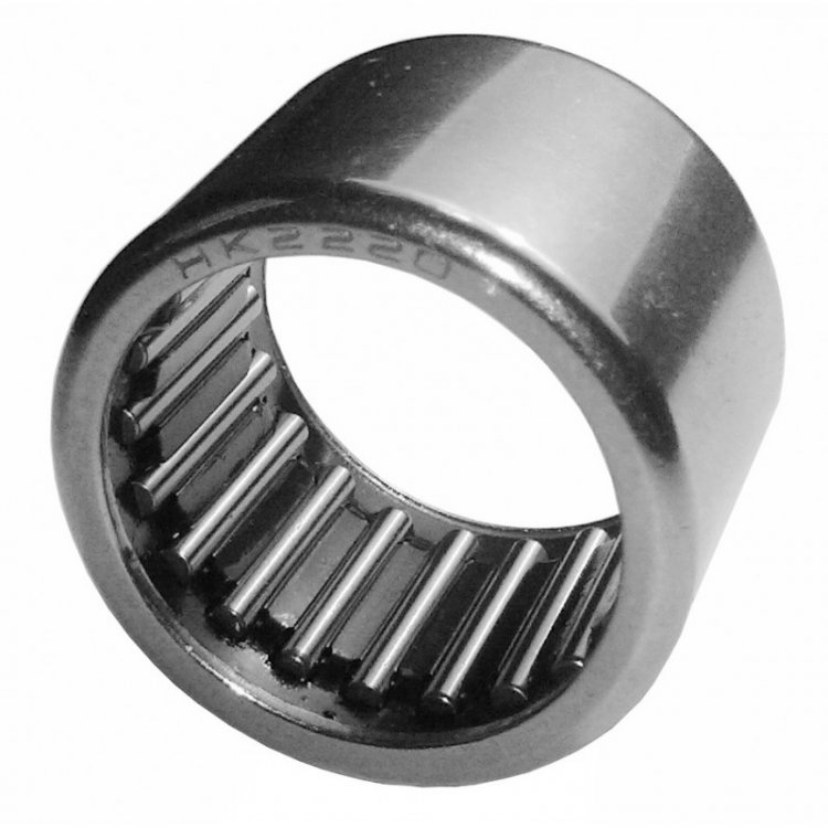

Gość konteno Opublikowano 26 Grudnia 2018 (edytowane) ostatnio miesiąc temu wywieżli cała mase planetarnych samochodowych na złom , chciałem dobrać jakieś satelity i jarzma by dorobić jakąś przekłaądnie by pneumatyka klucza przerobić na akumulatorowy ale bez wirnika ani rusz tu widzę porzadna konstrukcja bo 5 satelit jak we wkrętarkach dobrych firm , nawet w ciężarowych widywałem po 3 satelity tylko ale za to stalowe jarzma i gumowe amortyzatory /tłumiki drgań między nimi a obudową . tu pewnie co najwyżej nowe tulejki szczotki smar i do kupy spowrotem Edytowane 26 Grudnia 2018 przez konteno Odnośnik do komentarza https://www.agrofoto.pl/forum/gallery/image/744218-rozrusznik-farmtrac-80-4wd/#findComment-2427164
zbyszekbrzuze 298 Opublikowano 26 Grudnia 2018 To oryginalny rozrusznik firmy Perkins. Przekładnia nie padła, tylko ciężko pracował, nawaliło się do niego mnóstwo piachu przez lata. On nie jest na tulejkach, tylko na łożyskach igiełkowych. Wirnik, ośka bendixu a nawet satelity wszystko na łożyskach. Wystarczyło mycie i smarowanie. Odnośnik do komentarza https://www.agrofoto.pl/forum/gallery/image/744218-rozrusznik-farmtrac-80-4wd/#findComment-2427246
Gość konteno Opublikowano 26 Grudnia 2018 to i do zwykłego można poqsić sie wsadzic bo w niektórych elektronarzędziach powsadzałem przy okazji naprawy igiełkowe łożyska zamiast tulejek Odnośnik do komentarza https://www.agrofoto.pl/forum/gallery/image/744218-rozrusznik-farmtrac-80-4wd/#findComment-2427250
Roman4321 1409 Opublikowano 26 Grudnia 2018 Można tak zrobić ale z czego bieżnie dla igieł zrobić ta zewnętrzną? Odnośnik do komentarza https://www.agrofoto.pl/forum/gallery/image/744218-rozrusznik-farmtrac-80-4wd/#findComment-2427278
Gość konteno Opublikowano 26 Grudnia 2018 4 minuty temu, Roman4321 napisał: ... ale z czego bieżnie dla igieł zrobić ta zewnętrzną? szukać tego z własną bieżnią żeby dopasować bez rozwiercania obudowy choć żeby w elektronarzędziach (dużej kątówce) wymienic to i tak przez mosiezna tulejke musialem wiercic Odnośnik do komentarza https://www.agrofoto.pl/forum/gallery/image/744218-rozrusznik-farmtrac-80-4wd/#findComment-2427285
