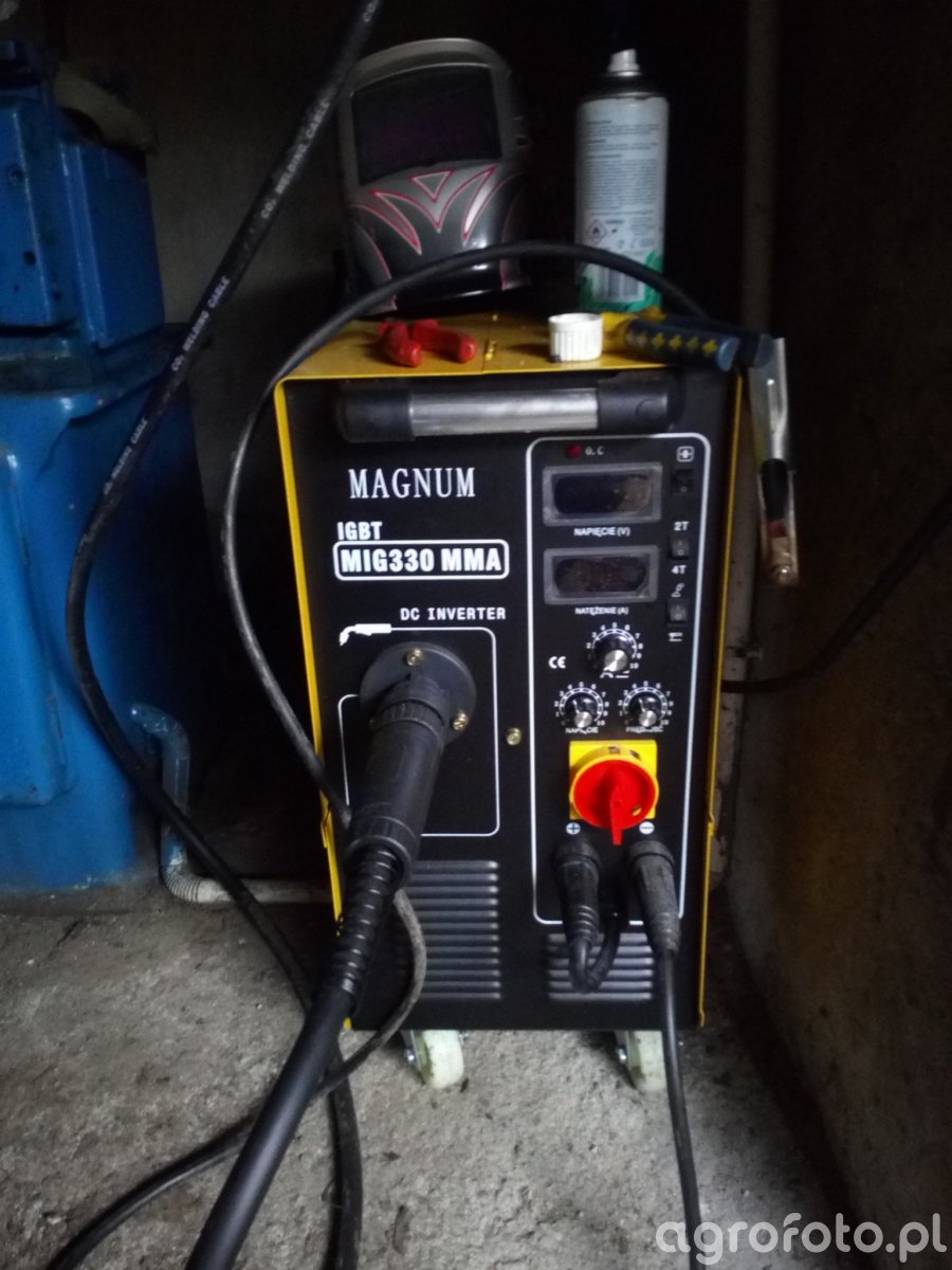

pepcio19891015 66 Opublikowano 25 Grudnia 2018 elegancki sprzęt Odnośnik do komentarza https://www.agrofoto.pl/forum/gallery/image/744130-magnum/#findComment-2426521
mezik0 64 Opublikowano 25 Grudnia 2018 Będziesz zadowolony mam taki 5 lat trochę maszyn pospawał tyle że 350a jeden z minusów to taki ze pokazuje wszystko podczas spawania więc regulacja i tak i tak dotąd aż spojna będzie okej napoczatku spawałem 0.6 ale szybko przesiadłem się na 1 i 1.2 nie jest to jakiś profesjonalny migomat ale daje rade posprawdzaj sobie wszystkie połączenia od weżyka z gazem również te które idą przez migomat okrecasz blachowkrety z obudowy i cały bok odchodzi bo umnie jedna opaska niebyła dokręcona wystarczająco Odnośnik do komentarza https://www.agrofoto.pl/forum/gallery/image/744130-magnum/#findComment-2426536
fubus84 20 Opublikowano 25 Grudnia 2018 Hehe takiego samego sobie sprawiłem w zeszłym roku pod choinkę. Serwis maja super. U mnie naprawa gwarancyjna była. Uwineli się w 3 dni bez zbednych pytań i kręcenia nosem. Myślę, że będziesz Pan zadowolony, bo jest moc. Odnośnik do komentarza https://www.agrofoto.pl/forum/gallery/image/744130-magnum/#findComment-2426539
Gość łorawiok Opublikowano 25 Grudnia 2018 Ha , inwerterowa . Jak ci przyjdzie zapłacić za serwis to zmienisz zdanie . Odnośnik do komentarza https://www.agrofoto.pl/forum/gallery/image/744130-magnum/#findComment-2426541
fubus84 20 Opublikowano 25 Grudnia 2018 łorawiok napisał: Ha , inwerterowa . Jak ci przyjdzie zapłacić za serwis to zmienisz zdanie . Coś za coś. Spawa się lepiej, ale fakt elektroniki sporo w środku jest. Grunt to od czasu do czasu zdjąć obudowę i przedmuchać. I nie ciąć fleksem w pobliżu, żeby iskry na nią leciały. Pył metaliczny to najgorsze co jest, bo może zwarcie na elektronice zrobić Odnośnik do komentarza https://www.agrofoto.pl/forum/gallery/image/744130-magnum/#findComment-2426552
Gość łorawiok Opublikowano 25 Grudnia 2018 Ja mam starą transformatorową , ale kolega miał inwerterową i też bardzo ją sobie chwalił . Kiedy po kilku latach mu nawaliła i dowiedział się w serwisie ile musiałby zapłacić , rzucił nią o posadzkę , i wiesz co? . Kupił nową ... inwerterową . Odnośnik do komentarza https://www.agrofoto.pl/forum/gallery/image/744130-magnum/#findComment-2426571
Gość konteno Opublikowano 25 Grudnia 2018 1 godzinę temu, fubus84 napisał: Coś za coś. Spawa się lepiej, ale fakt elektroniki sporo w środku jest. Grunt to od czasu do czasu zdjąć obudowę i przedmuchać. I nie ciąć fleksem w pobliżu, żeby iskry na nią leciały. Pył metaliczny to najgorsze co jest, bo może zwarcie na elektronice zrobić pył narobi szkód jak z powietrzem z wentylatora będzie wdmuchiwany na elektronikę swoją na raze więcej pod kocem trzymam niż spawam bo myśle nad jakimś filtrem który wyłapie zdecydowaną większość zanieczyszczeń a jednocześnie nie za bardzo stłumi przepływ powietrza, no i nad wózkiem mysle bo to z przewodami ponad17kilo z przewodami no i podjazdy porobić bo progi mam w garażach między pomieszczeniami Odnośnik do komentarza https://www.agrofoto.pl/forum/gallery/image/744130-magnum/#findComment-2426616
fubus84 20 Opublikowano 25 Grudnia 2018 U mnie też przykryty stoi jak nie używam Odnośnik do komentarza https://www.agrofoto.pl/forum/gallery/image/744130-magnum/#findComment-2426634
Gość konteno Opublikowano 25 Grudnia 2018 to akurat jeszcze w twoim to elektronika cofnięta jest z tyłu w obudowie a część jest wyżej i przez te żaluzjowe perforacje dużo syfu nie naleci bo przy włączonej spawarce powietrze leci z tyłu na przód , lepiej żeby za butlą się nie kurzyło 4 godziny temu, łorawiok napisał: Ja mam starą transformatorową , ale kolega miał inwerterową i też bardzo ją sobie chwalił . Kiedy po kilku latach mu nawaliła i dowiedział się w serwisie ile musiałby zapłacić , rzucił nią o posadzkę , i wiesz co? . Kupił nową ... inwerterową . pamiętasz model i producenta ? w niektórych przy awarii trzeba liczyć się praktycznie z wymiana wszystkiego poza obudową gniazdami , wyłącznikiem , przewodem zasilajacym i gałką pokrętła a to skazuje naprawę przeprowadzoną przez serwis na nieopłacalność bo wiemiałą całe płytki za równowartość nowej spawarki, trzeba szukać fachowców ktorzy podejmuja sie kompleksowej diagnostyki i wymiany tylko uszkodzonych elementów na płytce ale koszy naprawy pewnie też nie byłyby jakoś spektakularnie niższe jeśli w grę wchodziłaby wymiana półprzewodników mocy Odnośnik do komentarza https://www.agrofoto.pl/forum/gallery/image/744130-magnum/#findComment-2426698
Gość łorawiok Opublikowano 25 Grudnia 2018 Była to "Bester" , modelu nie znam . Teraz też ma tej marki . Odnośnik do komentarza https://www.agrofoto.pl/forum/gallery/image/744130-magnum/#findComment-2426713
Gość konteno Opublikowano 25 Grudnia 2018 czyli nie ma co się dziwić Odnośnik do komentarza https://www.agrofoto.pl/forum/gallery/image/744130-magnum/#findComment-2426718
Gość łorawiok Opublikowano 25 Grudnia 2018 A ja tam myślę że jak się już zepsuje , to żadna marka nie pomoże . Ten typ tak ma . Odnośnik do komentarza https://www.agrofoto.pl/forum/gallery/image/744130-magnum/#findComment-2426721
Gość konteno Opublikowano 25 Grudnia 2018 zależy od konstrukcji , w wielu chinolach w ładnym opakowaniu (ideal magnum sherman trafilux weldman itp elektronika jest rozlokowana na kilku płytkach i czasem starczy jedną z nich wymienić a bester to już lipa bo to mocno zminiaturyzowany chińczyk a cenią sie w połowie między chinolami a porządnymi europejskimi markami Odnośnik do komentarza https://www.agrofoto.pl/forum/gallery/image/744130-magnum/#findComment-2426740
