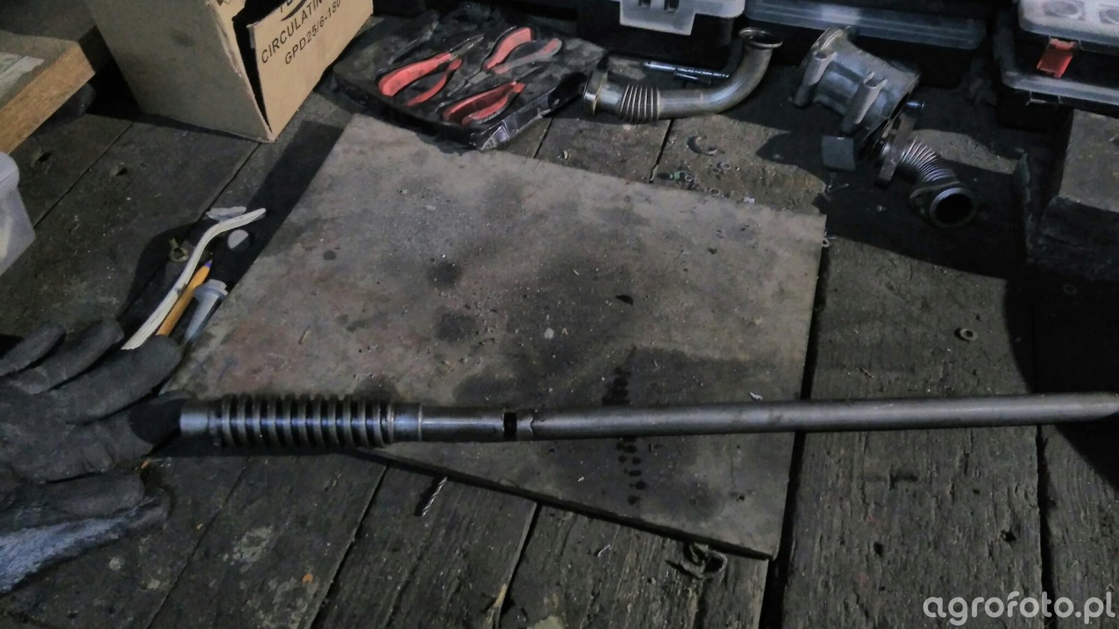

i jak tu się nie zdecydować. na przeróbkę układu kierowniczego na c-360
jackob1997 271 Opublikowano 13 Grudnia 2018 W C-4011 były wadliwe te układy to fakt Odnośnik do komentarza https://www.agrofoto.pl/forum/gallery/image/743566-walek-kolumny-kierowniczej-ursus-c4011/#findComment-2419946
Borekk17 950 Opublikowano 13 Grudnia 2018 akurat w tej 40 z której pochodzi ten wałek to jest masakra 3 taki wałek w tym roku a oprócz tego co chwila kamienie szlak trafia taki gównolit robią że szkoda słów. ciągnik robi rocznie ze 100-150mth i przekładnia co chwila siada a on jeździ z beczką 1500l i 2ha do obrobienia Odnośnik do komentarza https://www.agrofoto.pl/forum/gallery/image/743566-walek-kolumny-kierowniczej-ursus-c4011/#findComment-2419950

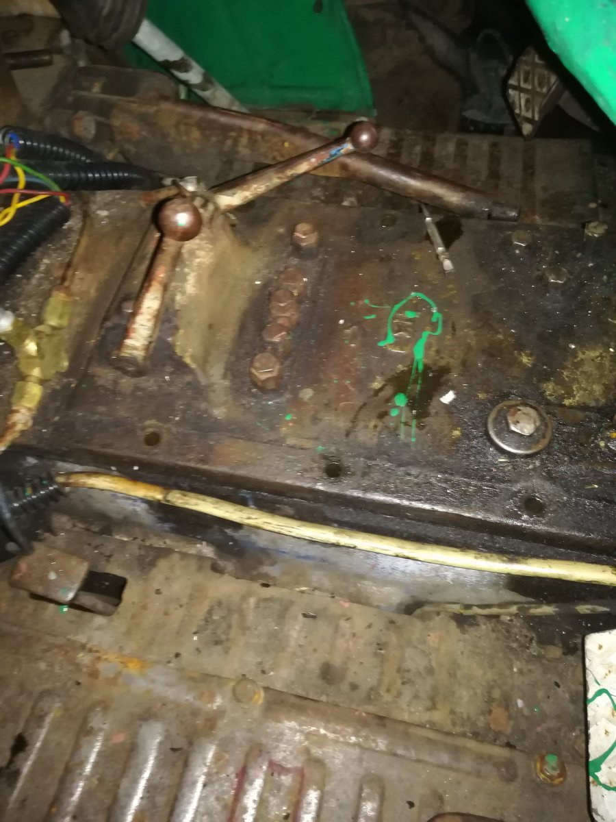

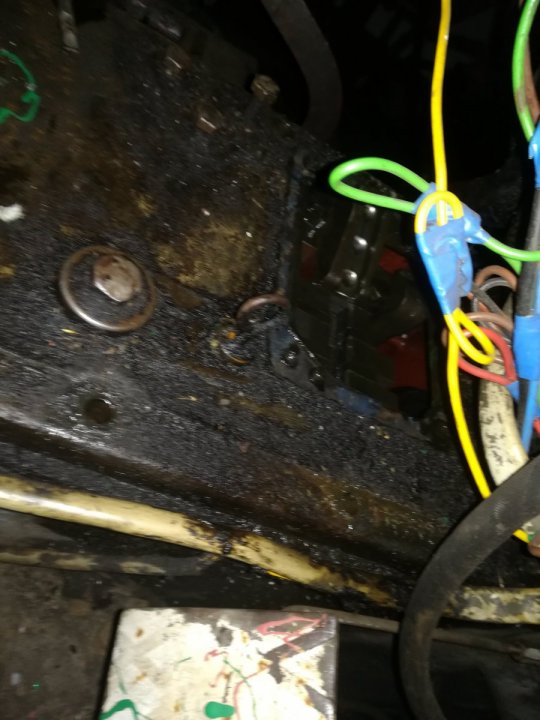

jackob1997 271 Opublikowano 13 Grudnia 2018 @Borekk17 U mnie w C-4011 jest od c360 układ już i cała kolumna kierownicza. Muszę obczaić bo się zaczęła chyba lekko pocić ale najpierw ogarniam skrzynię biegów (górną pokrywę) dziś będzie film na YouTube. Łap fotki Odnośnik do komentarza https://www.agrofoto.pl/forum/gallery/image/743566-walek-kolumny-kierowniczej-ursus-c4011/#findComment-2419966
Borekk17 950 Opublikowano 13 Grudnia 2018 heh to fajny gruz zamiast oleju tam na dole w skrzyni będzie jak taki szłam pod deklem Odnośnik do komentarza https://www.agrofoto.pl/forum/gallery/image/743566-walek-kolumny-kierowniczej-ursus-c4011/#findComment-2419970
Rafallll360 991 Opublikowano 13 Grudnia 2018 Gdy by był drążek poprzeczny między kołami to by tak szybko nie rozpierniczało te kolumny,a to że uwczesne części są z gównolitu na to nikt nie poradzi chyba żeby dorabiać. Odnośnik do komentarza https://www.agrofoto.pl/forum/gallery/image/743566-walek-kolumny-kierowniczej-ursus-c4011/#findComment-2419993
Borekk17 950 Opublikowano 13 Grudnia 2018 drążek poprzeczny założony ma od dawna Odnośnik do komentarza https://www.agrofoto.pl/forum/gallery/image/743566-walek-kolumny-kierowniczej-ursus-c4011/#findComment-2420005
stempos1980 7990 Opublikowano 13 Grudnia 2018 Ale obudowa skrzyni ma inaczej odlane mocowania kolumny jak w 60 więc trochę pracy jest przy przerubce Odnośnik do komentarza https://www.agrofoto.pl/forum/gallery/image/743566-walek-kolumny-kierowniczej-ursus-c4011/#findComment-2420018
Borekk17 950 Opublikowano 13 Grudnia 2018 chwila roboty ścinasz kolumnę dorabiasz podstawkę i po robocie. jeszcze tylko zbiornik paliwa zmienić. na ten z 60 juz kilka 40 przerabiałem więc mam to już obcykane tylko akurat tą 40 znajomy chce mieć w oryginale i dlatego jeszcze się wstrzymujemy z przeróbka Odnośnik do komentarza https://www.agrofoto.pl/forum/gallery/image/743566-walek-kolumny-kierowniczej-ursus-c4011/#findComment-2420032
qunie 7 Opublikowano 13 Grudnia 2018 ja założyłem wspomaganie od Lublina teraz jest bajka. kosztowało jakieś 600zł nie licząc roboty więc pieniądze nie są wielkie i na kolumnę od 60ki bym nie zamienił Odnośnik do komentarza https://www.agrofoto.pl/forum/gallery/image/743566-walek-kolumny-kierowniczej-ursus-c4011/#findComment-2420073
