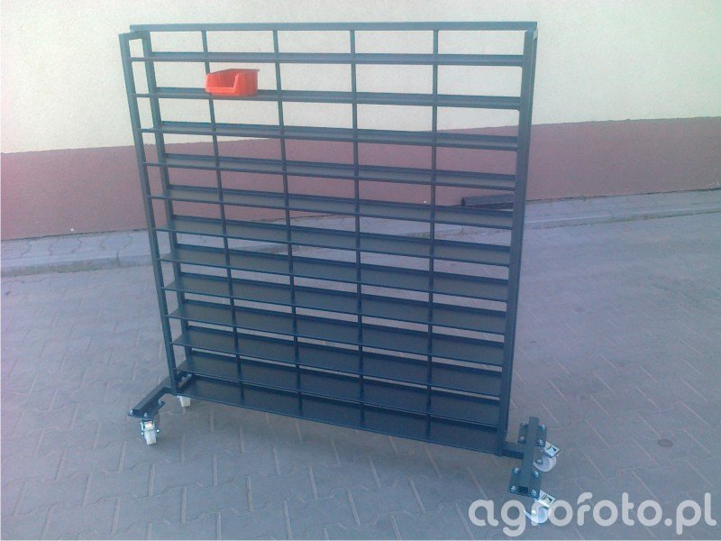

Regał pomieści 120 pojemników - kuwet NP6 na śruby i inne pierdoły.
Gość Opublikowano 30 Listopada 2018 Piękna robota. Jak zrobiłeś z czego półeczki? Blachę sam giąłeś? Odnośnik do komentarza https://www.agrofoto.pl/forum/gallery/image/742802-stojak-na-pojemniki/#findComment-2412522
Bananek 17932 Opublikowano 1 Grudnia 2018 pojemniczki nie beda zawieszane? oj czeka Cie duuuuzo zbierania. Odnośnik do komentarza https://www.agrofoto.pl/forum/gallery/image/742802-stojak-na-pojemniki/#findComment-2412575
Gość Opublikowano 1 Grudnia 2018 Te pojemniczki mają bardzo małe zaczepy ok 0,5 cm wysokości i trzeba uważać, żeby nie strącić z tablicy. Odnośnik do komentarza https://www.agrofoto.pl/forum/gallery/image/742802-stojak-na-pojemniki/#findComment-2412581
ZELKOW 1344 Opublikowano 1 Grudnia 2018 ale to tablica nie jest Odnośnik do komentarza https://www.agrofoto.pl/forum/gallery/image/742802-stojak-na-pojemniki/#findComment-2412582
Gość Opublikowano 1 Grudnia 2018 Wiem, dlatego zrobił pewnie coś takiego. Pojemniczki są tanie, ale zaczepy mają kiepskie i najlepiej jak stoją/leżą niż wiszą. Odnośnik do komentarza https://www.agrofoto.pl/forum/gallery/image/742802-stojak-na-pojemniki/#findComment-2412584
mikad 1232 Opublikowano 1 Grudnia 2018 Tak jak kolega mówi, te zaczepy to nieporozumienie i dlatego stoją na półkach które są zagięte na obu krawędziach, z tyłu pod kątem prostym a z przodu 125 stopni czyli równolegle do skośnej ściany pojemnika więc jest on zaparty na sztywno i nie ma możliwości wysunięcia. Aby wyjąć kuwetę należy podnieść ok dwa centymetry w górę i dopiero wysunąć. Półki z blachy 3mm gięte na prasie krawędziowej, całość malowana proszkiem. Odnośnik do komentarza https://www.agrofoto.pl/forum/gallery/image/742802-stojak-na-pojemniki/#findComment-2412646
