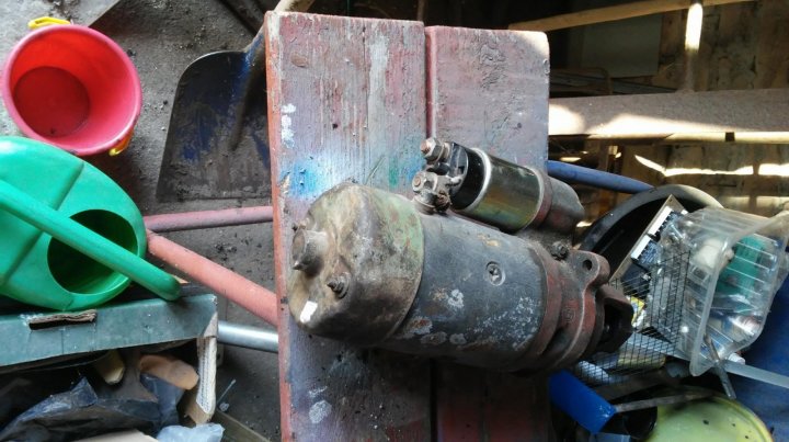

Piotruniu25 3769 Opublikowano 27 Listopada 2018 Od dzisiaj będziesz na popych zapalał?😁 Odnośnik do komentarza https://www.agrofoto.pl/forum/gallery/image/742722-rozrusznik-od-c-4011/#findComment-2410764
jackob1997 271 Opublikowano 27 Listopada 2018 (edytowane) I gut gut,takich rzeczy się nie wyrzuca,zostawia się i niech leżą,bo mogą nieraz d*pę uratować gdyż te nowe mogą w każdej chwili kaputnąć,u mnie też jest taki R11A I leży w garażyku/obórce i czeka,robiłem mu przegląd i wszystko jest gut gut Edytowane 27 Listopada 2018 przez jackob1997 Odnośnik do komentarza https://www.agrofoto.pl/forum/gallery/image/742722-rozrusznik-od-c-4011/#findComment-2410768

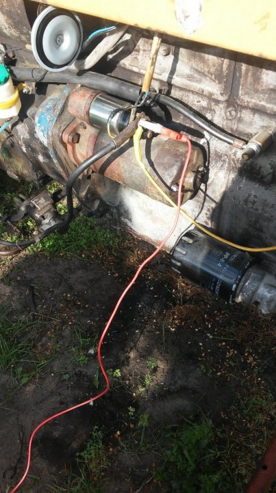

Borekk17 949 Opublikowano 27 Listopada 2018 3 godziny temu, Piotruniu25 napisał: Od dzisiaj będziesz na popych zapalał?😁 Nie. Poprostu przełożyłem praktycznie nowy szybkoobrotowy rozrusznik z ciągnika który kupiłem na handel do swojego ciągnika. A do tego na handel założyłem Stary wyjechany r7 3 godziny temu, jackob1997 napisał: I gut gut,takich rzeczy się nie wyrzuca,zostawia się i niech leżą,bo mogą nieraz d*pę uratować gdyż te nowe mogą w każdej chwili kaputnąć,u mnie też jest taki R11A I leży w garażyku/obórce i czeka,robiłem mu przegląd i wszystko jest gut gut Takich r11 to na półce leży 6sztuk każdy po przeglądzie A że trafił się szybkoobrotowy to ten poszedł na półkę Odnośnik do komentarza https://www.agrofoto.pl/forum/gallery/image/742722-rozrusznik-od-c-4011/#findComment-2410936
jonek98 2840 Opublikowano 28 Listopada 2018 u mnie też wpadł szybkoobrotowy,a Stary czeka na przejrzenie i jeszcze coś z niego może będzie kiedyś,bo byl on sprawcą bardzo ciężkiego zapalania,teraz Perek nawet na lekkim mrozie pali od strzała Odnośnik do komentarza https://www.agrofoto.pl/forum/gallery/image/742722-rozrusznik-od-c-4011/#findComment-2410954

Borekk17 949 Opublikowano 28 Listopada 2018 Zbyszek wiesz mnie ten rozrusznik nie kosztował ani grosza a że miałem na półce stary r7 to zrobiłem podmianę w ciągniku co jest na handel A do swojego dałem ten szybkoobrotowy i różnica jest duża a na zwykłym podczas kręcenia na zimnym silniku prąd spadał do 7-8volt. Potem było już normalnie Akumulatory też już nie pierwszej młodości bo mają 11lat Odnośnik do komentarza https://www.agrofoto.pl/forum/gallery/image/742722-rozrusznik-od-c-4011/#findComment-2410989

adikpl1 259 Opublikowano 28 Listopada 2018 13 godzin temu, jonek98 napisał: u mnie też wpadł szybkoobrotowy,a Stary czeka na przejrzenie i jeszcze coś z niego może będzie kiedyś,bo byl on sprawcą bardzo ciężkiego zapalania,teraz Perek nawet na lekkim mrozie pali od strzała A u nas z kolei wypadł szybkoobrotowy Magneton przez dziurę w obudowie sprzęgła a konkretnie koło zębate, które zazębia się z wieńcem. Szybkobrotowe mają kijową konstrukcję bo te koło nie jest podparte z dwóch stron jak w starych rozrusznikach. A na jego miejsce wpadł używany oryginalny Magneton starego typu z demontażu. Odnośnik do komentarza https://www.agrofoto.pl/forum/gallery/image/742722-rozrusznik-od-c-4011/#findComment-2411280
jackob1997 271 Opublikowano 28 Listopada 2018 18 minut temu, adikpl1 napisał: A u nas z kolei wypadł szybkoobrotowy Magneton przez dziurę w obudowie sprzęgła a konkretnie koło zębate, które zazębia się z wieńcem. Szybkobrotowe mają kijową konstrukcję bo te koło nie jest podparte z dwóch stron jak w starych rozrusznikach. A na jego miejsce wpadł używany oryginalny Magneton starego typu z demontażu. Bendix wpadł do skrzyni po prostu. Zależy na jaki towar się trafi Odnośnik do komentarza https://www.agrofoto.pl/forum/gallery/image/742722-rozrusznik-od-c-4011/#findComment-2411305
jonek98 2840 Opublikowano 29 Listopada 2018 Dzisiaj perek zapalił od strzała na lekkim mrozku,tylko minus taki że nie idzie go na krótko zapalić Odnośnik do komentarza https://www.agrofoto.pl/forum/gallery/image/742722-rozrusznik-od-c-4011/#findComment-2411975

adikpl1 259 Opublikowano 29 Listopada 2018 Dnia 28.11.2018 o 20:34, jackob1997 napisał: Bendix wpadł do skrzyni po prostu. Zależy na jaki towar się trafi Zrobił dziurę w obudowie sprzęgła i wypad na zewnątrz. Innego spustoszenia nie stwierdzono. Pomimo iż ciągnik pracuje z ładowaczem czołowym na szczęście nic nie pąka pomimo tej dziury. Odnośnik do komentarza https://www.agrofoto.pl/forum/gallery/image/742722-rozrusznik-od-c-4011/#findComment-2412021
