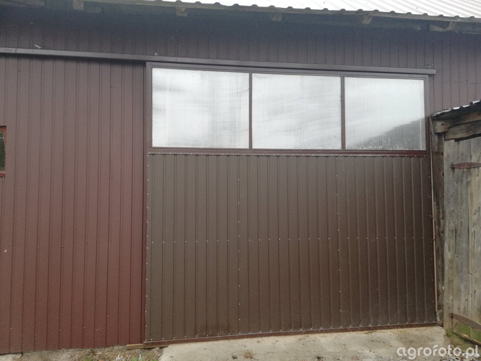

Na pierwszy raz to wyszły całkiem dobrze.
sumek666 5103 Opublikowano 25 Listopada 2018 W jaki sposób są wykonane? Kupowałeś gotowe ocieplone czy sam kładłeś pianke? Pozostałą część budynku masz zaizolowana? U nas jest jeden gość co też robi tego typu bramy. W ramach oszczędności nie kupuje płyty wielowarstwowej tylko buduje ramę, montuje blachę i zawozi ja po pomalowaniu do firmy i izoluje taka bramę pianka natryskowa. Podobno taniej i lepiej bo wypełni wszystkie nierówności i szczeliny. Następnie docina pianke na odpowiednia grubość, druga blach i gotowe. Oczywiście piana troszkę inna niż na poddasza. Odnośnik do komentarza https://www.agrofoto.pl/forum/gallery/image/742576-drzwi-ocieplane/#findComment-2409256
arek2108 178 Opublikowano 25 Listopada 2018 Ja akurat w środek dałem styropian 4cm twardy tak ta część stodoły jest ocieplona Odnośnik do komentarza https://www.agrofoto.pl/forum/gallery/image/742576-drzwi-ocieplane/#findComment-2409362
sumek666 5103 Opublikowano 25 Listopada 2018 Dałeś blachę od środka? Odnośnik do komentarza https://www.agrofoto.pl/forum/gallery/image/742576-drzwi-ocieplane/#findComment-2409367
arek2108 178 Opublikowano 25 Listopada 2018 Tak Odnośnik do komentarza https://www.agrofoto.pl/forum/gallery/image/742576-drzwi-ocieplane/#findComment-2409371
sumek666 5103 Opublikowano 25 Listopada 2018 Tez trapez? Styropian jak zamocowales? Czy luźno do między blachami jest? Odnośnik do komentarza https://www.agrofoto.pl/forum/gallery/image/742576-drzwi-ocieplane/#findComment-2409385
arek2108 178 Opublikowano 25 Listopada 2018 Tak trapez, nie mocowałem nic on tam siedzi sztywno nic nie lata. Nie wiem jak tu zdj w komentarzu dodać Odnośnik do komentarza https://www.agrofoto.pl/forum/gallery/image/742576-drzwi-ocieplane/#findComment-2409407
withanight 1109 Opublikowano 25 Listopada 2018 Po co od środka trapez ? Styropian normalnie pianujesz i masz szczelna powierzchnię . Zdjęcie dodajesz poprzez "kliknij aby wybrać pliki". Odnośnik do komentarza https://www.agrofoto.pl/forum/gallery/image/742576-drzwi-ocieplane/#findComment-2409446
przemol87 226 Opublikowano 25 Listopada 2018 Jaki tutaj dałeś profil otwarty? Odnośnik do komentarza https://www.agrofoto.pl/forum/gallery/image/742576-drzwi-ocieplane/#findComment-2409513
arek2108 178 Opublikowano 25 Listopada 2018 Profil zamknięty dałem Odnośnik do komentarza https://www.agrofoto.pl/forum/gallery/image/742576-drzwi-ocieplane/#findComment-2409521
przemol87 226 Opublikowano 25 Listopada 2018 (edytowane) Po czym chodzą wrota? Edytowane 25 Listopada 2018 przez przemol87 Odnośnik do komentarza https://www.agrofoto.pl/forum/gallery/image/742576-drzwi-ocieplane/#findComment-2409584
sumek666 5103 Opublikowano 25 Listopada 2018 Masz jakieś uszczelnienie pomiędzy drzwiami a ściana? Odnośnik do komentarza https://www.agrofoto.pl/forum/gallery/image/742576-drzwi-ocieplane/#findComment-2409588
withanight 1109 Opublikowano 25 Listopada 2018 1 godzinę temu, przemol87 napisał: Po czym chodzą wrota? Pewnie w profilu pół zamkniętym 50. Odnośnik do komentarza https://www.agrofoto.pl/forum/gallery/image/742576-drzwi-ocieplane/#findComment-2409596
arek2108 178 Opublikowano 26 Listopada 2018 Tak w profilu otwartym 50. Mała szpara została między ścianą a drzwiami więc nic z tym nie robiłem Odnośnik do komentarza https://www.agrofoto.pl/forum/gallery/image/742576-drzwi-ocieplane/#findComment-2409676
