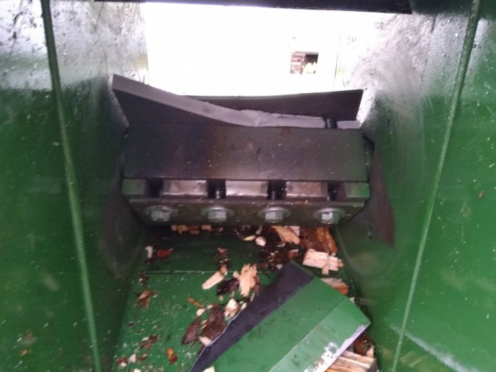

crystal169 12 Opublikowano 14 Listopada 2018 Więc tak pierwsze próby były. I po 3 gałęziach wierzby ściętej chwile przed rębakiem, takie coś, średnica niecałe 12 cm, i awaria, . Telefon do firmy ,i standardowo że moja wina bo za duże ładowane gałęzie. I żeby faktycznie jakieś duże były to rozumiem, moja wina ale jeśli już przy 12 cm świeżej wierzby pęka to ja się wypowiadać nie będę. Odnośnik do komentarza https://www.agrofoto.pl/forum/gallery/image/741929-rebak-rgw-150/#findComment-2403535
Mikruss 537 Opublikowano 14 Listopada 2018 Kufa z czego to z plastiku jakiegos czu co..... Odnośnik do komentarza https://www.agrofoto.pl/forum/gallery/image/741929-rebak-rgw-150/#findComment-2403543
crystal169 12 Opublikowano 14 Listopada 2018 Nie mam pojęcia, ale no kurde może być że wada fabryczna jakaś. Odnośnik do komentarza https://www.agrofoto.pl/forum/gallery/image/741929-rebak-rgw-150/#findComment-2403545
crystal169 12 Opublikowano 14 Listopada 2018 Moim skromnym okiem tak jak bym widział że już był wcześniej nadpęknięty bo jak jest pęknięcie to widzę 1 mm takiej czarnej przerwy z brzegu co może sugerować że już był gdzieś od dawna walnięty Odnośnik do komentarza https://www.agrofoto.pl/forum/gallery/image/741929-rebak-rgw-150/#findComment-2403546
Maverick 128 Opublikowano 14 Listopada 2018 On ma tylko jeden walec tnący? Całe szczęście że szybko wyłączyłeś i nie wciągnęło tego noża na przemiał, albo co gorsza, że ktoś nie ucierpiał. Masakra, ale w takich sytuacjach trzeba zachować zimną krew. Dzwonić, naciskać, że antyreklamę zrobisz kolego, niech przysyłają nowy nóż. Odnośnik do komentarza https://www.agrofoto.pl/forum/gallery/image/741929-rebak-rgw-150/#findComment-2403782

crystal169 12 Opublikowano 14 Listopada 2018 Nie poczuwa się do winy, ale nóż wyślę. Na zdanie że mogę mu wysłać zdjęcie drzewka na którym pękł nóż, odparł że on zdjęcie tez może mi jakieś wysłać. także kontakt strasznie średni. Odnośnik do komentarza https://www.agrofoto.pl/forum/gallery/image/741929-rebak-rgw-150/#findComment-2403894

crystal169 12 Opublikowano 14 Listopada 2018 Szczerze z tego wszystkiego nie spytałem ile kosztuje, ale juz wiem jaką wprowadze poprawkę teraz, a o cene spytam następnym razem , czego sobie jak i innym nie życzę takiej sytuacji. A co do tego że szybko wyłączyłem, to nie wyłączyłem, on pękł i wypadł do tyłu że nawet słychać nie było, tylko widać jak spadł na ziemię. Odnośnik do komentarza https://www.agrofoto.pl/forum/gallery/image/741929-rebak-rgw-150/#findComment-2403955

crystal169 12 Opublikowano 16 Listopada 2018 tak już jest, jutro montuje wraz z ulepszeniami. Odnośnik do komentarza https://www.agrofoto.pl/forum/gallery/image/741929-rebak-rgw-150/#findComment-2404925
Maverick 128 Opublikowano 16 Listopada 2018 Jakieś szersze podparcie noża będzie? Odnośnik do komentarza https://www.agrofoto.pl/forum/gallery/image/741929-rebak-rgw-150/#findComment-2404934
crystal169 12 Opublikowano 17 Listopada 2018 Szersze i grubsze . zobaczymy czy pomoże. Odnośnik do komentarza https://www.agrofoto.pl/forum/gallery/image/741929-rebak-rgw-150/#findComment-2404963

crystal169 12 Opublikowano 8 Stycznia 2019 A szczerze to robiłem juz po przeróbce moze ze 2 dni, teraz inna robota jest a nie ma pogody odpowiedniej aby jechać po drzewo takze jeszcze swojej pracy porządnej nie otrzymała Odnośnik do komentarza https://www.agrofoto.pl/forum/gallery/image/741929-rebak-rgw-150/#findComment-2435207
crystal169 12 Opublikowano 29 Stycznia 2019 Robiłem nim tydzień juz co dziennie, nie miał lekko momentami, nic nie pękło, nic nie stanęło. Po przeróbkach, jest prawie idealny 😀 Odnośnik do komentarza https://www.agrofoto.pl/forum/gallery/image/741929-rebak-rgw-150/#findComment-2450584
