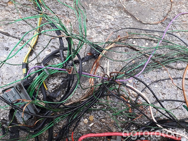

Wymiana 100% elektryki.
Na zdjęciu połowa wiązki silnika, gdzie izolacja po prostu zgniła, skutkiem czego powstało zwarcie i stopiło dużą część wiązki we wnętrzu pod kokpitem.
Komputer silnika też ucierpiał, ale udało się go uratować.

Izolacja nie zgniła od wody, a od wycieków oleju. Ta maszyna miała pozatykane odpływy pod silnikiem i zrobiło się ze 2cm takiego tłustego syfu. To starczyło.
Chociaż ... izolacja na kablach w Manitou (tych łączących silnik z maszyną - to co na zdjęciu) jest trochę inna, tzn nie jest gładka. I pod wpływem oleju/paliwa zaczyna się kruszyć, a pod wpływem drgań sama odpada. Kable na maszynie wyglądają "standardowo" tzn. są gładkie i olej hydrauliczny na izolacji tylko pozbawia jej elastyczności.
Co jeszcze zauważyłem to masowe czernienie przewodów na maszynie. Podpatrzyłem Manitou 635 sąsiada i to samo. Sprawdziłem na trzech JCB 531-70 i tam tego nie ma, a jedna z nich ma już 12tys mth. Nie wiem skąd oni biorą przewody, ale są słabej jakości.
