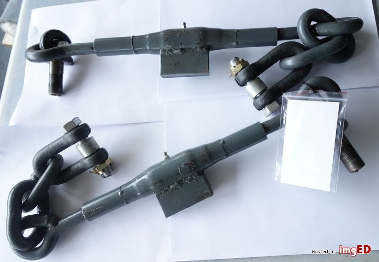

proxy8441 250 Opublikowano 29 Października 2018 co się stało? cięgno ok chyba wieszak też, to listwa? Odnośnik do komentarza https://www.agrofoto.pl/forum/gallery/image/740818-zetor-7340/#findComment-2394710
czarek7340 118 Opublikowano 29 Października 2018 belka pękła na otworze. Tzn sworzen sporo przetarł osłabiła sie i pękła Odnośnik do komentarza https://www.agrofoto.pl/forum/gallery/image/740818-zetor-7340/#findComment-2394711
proxy8441 250 Opublikowano 29 Października 2018 aha czyli normalna sprawa, rozumiem Odnośnik do komentarza https://www.agrofoto.pl/forum/gallery/image/740818-zetor-7340/#findComment-2394717
czarek7340 118 Opublikowano 29 Października 2018 znajomy spawacz pospawal I nadlozyl po 3 cm od góry i od dołu i mowi nie ma szans żeby pękło a wgl nie widac Odnośnik do komentarza https://www.agrofoto.pl/forum/gallery/image/740818-zetor-7340/#findComment-2394718
proxy8441 250 Opublikowano 29 Października 2018 zobaczysz, oby tak było Odnośnik do komentarza https://www.agrofoto.pl/forum/gallery/image/740818-zetor-7340/#findComment-2394719

slawek74 16673 Opublikowano 30 Października 2018 Jak to mowią jak by stał i nic nie robił to by się nie posuł☺ zmęczenie, zużycie Odnośnik do komentarza https://www.agrofoto.pl/forum/gallery/image/740818-zetor-7340/#findComment-2394751
dirk41 63 Opublikowano 30 Października 2018 i tak pęknie tylko w innym miejscu, tak jak to u mnie było już kilka razy Odnośnik do komentarza https://www.agrofoto.pl/forum/gallery/image/740818-zetor-7340/#findComment-2394764
mixxion_agro 163 Opublikowano 30 Października 2018 resor od spodu i będzie trzymać 😉 Odnośnik do komentarza https://www.agrofoto.pl/forum/gallery/image/740818-zetor-7340/#findComment-2394971
bears 600 Opublikowano 30 Października 2018 Albo zamiast resora to dwuteownik 200, wtedy to będzie trzymać Odnośnik do komentarza https://www.agrofoto.pl/forum/gallery/image/740818-zetor-7340/#findComment-2395052
Bartek933 5891 Opublikowano 30 Października 2018 Najlepiej kupić nowy element Odnośnik do komentarza https://www.agrofoto.pl/forum/gallery/image/740818-zetor-7340/#findComment-2395057
Gość Opublikowano 30 Października 2018 kup nowa lage kolego bo nic nie pospawasz będzie pękać za spawem, jak masz ciężkie maszyny to poddawaj w nowym od dołu płaskownika i będzie. i pamiętaj o kapce smaru w tamtym miejscu raz na jakiś czas ;) Odnośnik do komentarza https://www.agrofoto.pl/forum/gallery/image/740818-zetor-7340/#findComment-2395065
czesio200 3401 Opublikowano 30 Października 2018 Znam takich co by to wzmocnili zużytym lemieszem i było by jak ta lala😀 Odnośnik do komentarza https://www.agrofoto.pl/forum/gallery/image/740818-zetor-7340/#findComment-2395070
Gość Opublikowano 30 Października 2018 he he wiadomo ale wzmocnić zbyt twardym też się nie da, najlepszy materiał to poloske z żuka wspawac ale to głupio by wyglądało ale jak będzie mieć nowe to przetnij stara i wspawac elektrodami niebieskimi ale uważaj aby nie przegrzać materiału, ewentualnie magiem i też będzie ale spawać nie do czerwonosci! Odnośnik do komentarza https://www.agrofoto.pl/forum/gallery/image/740818-zetor-7340/#findComment-2395090
bears 600 Opublikowano 30 Października 2018 1 godzinę temu, zetorlublin7341 napisał: he he wiadomo ale wzmocnić zbyt twardym też się nie da, najlepszy materiał to poloske z żuka wspawac ale to głupio by wyglądało ale jak będzie mieć nowe to przetnij stara i wspawac elektrodami niebieskimi ale uważaj aby nie przegrzać materiału, ewentualnie magiem i też będzie ale spawać nie do czerwonosci! Co ty opowiadasz, najlepszy to dwuteownik 200 a jak mało to nawet 300 dać i będzie trzymać jak złe. Odnośnik do komentarza https://www.agrofoto.pl/forum/gallery/image/740818-zetor-7340/#findComment-2395152
Gość Opublikowano 30 Października 2018 bears idź się rozpedz i uderz w ścianę Odnośnik do komentarza https://www.agrofoto.pl/forum/gallery/image/740818-zetor-7340/#findComment-2395161
czarek7340 118 Opublikowano 31 Października 2018 Nowy element 1200 zl i to bez tej koncowki z jajkiem. Narazie pospawal zawodowy spawacz nie przegrzewal materialu no i wytrzymuje ciezary narazie Odnośnik do komentarza https://www.agrofoto.pl/forum/gallery/image/740818-zetor-7340/#findComment-2395182
dirk41 63 Opublikowano 31 Października 2018 zmeczenie materiału i pęknie tylko trzeba poczekać Odnośnik do komentarza https://www.agrofoto.pl/forum/gallery/image/740818-zetor-7340/#findComment-2395196
Rolnik1973 20939 Opublikowano 31 Października 2018 Przecież to żelazo, ono nie ma uczuć to jak mogło się zmęczyć? Odnośnik do komentarza https://www.agrofoto.pl/forum/gallery/image/740818-zetor-7340/#findComment-2395200
slawek74 16673 Opublikowano 31 Października 2018 Gdybyś ty tyle się odźwigał a nie leżał jak leniwy byk to też byś się zmęczył i pękł 😉😆 Odnośnik do komentarza https://www.agrofoto.pl/forum/gallery/image/740818-zetor-7340/#findComment-2395208

ACoCieTo 99 Opublikowano 10 Listopada 2018 (edytowane) Typowe dla tych zetorów. Spawanie nic nie da, raz pękło, pęknie i drugi... Nowych oryginalnych nie kupuj bo będzie to samo prędzej czy później. Właśnie dodałem zdjęcie co ja zrobiłem, nie wiem czy już jest dostępne. Edytowane 10 Listopada 2018 przez ACoCieTo Odnośnik do komentarza https://www.agrofoto.pl/forum/gallery/image/740818-zetor-7340/#findComment-2401298
