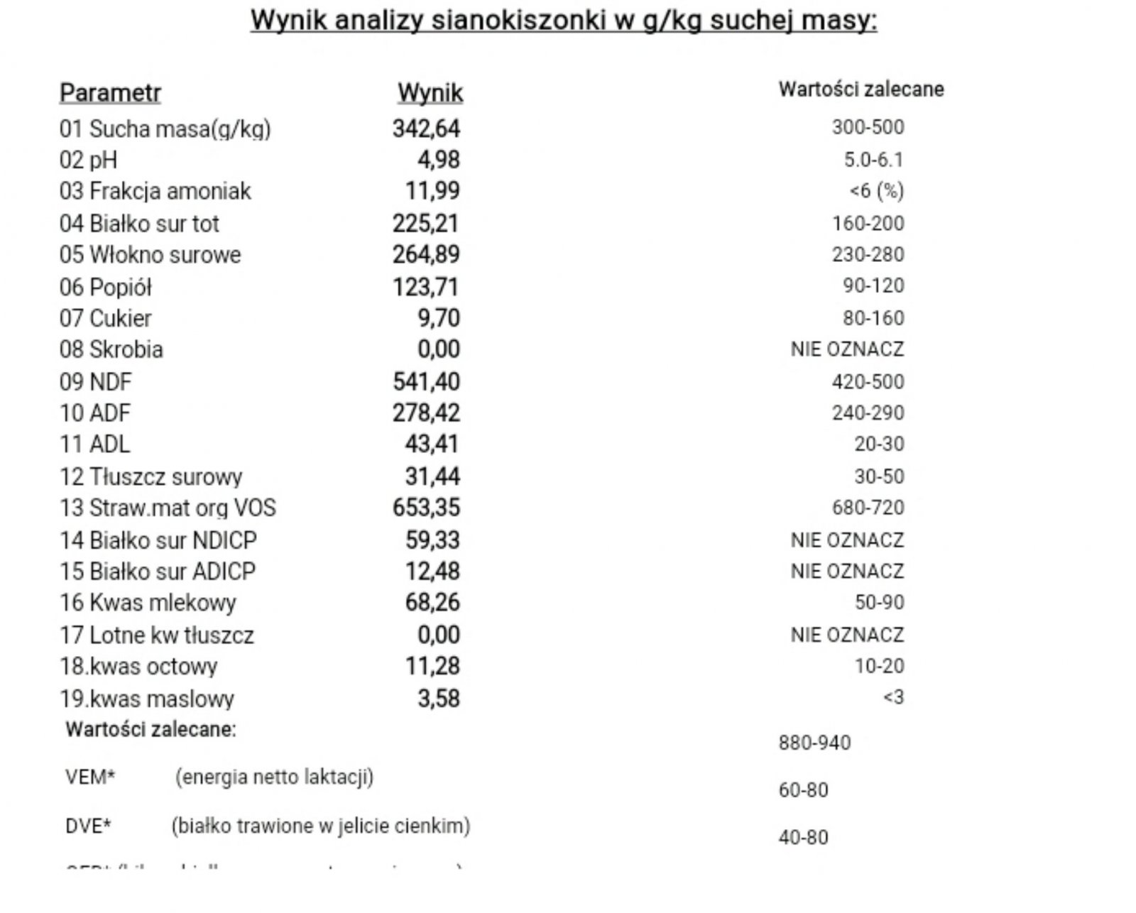

jak to kolega powidział bomba😀
kr9292 950 Opublikowano 12 Października 2018 Sporo amoniaku ale faktycznie bomba. Odnośnik do komentarza https://www.agrofoto.pl/forum/gallery/image/739480-sianokiszonka-dsv-2013-2014-2-pokos/#findComment-2385705
leszek1000 1995 Opublikowano 12 Października 2018 Jakie nawozy stosowałeś. Z tego roku 2 pokos to tragedia 9% białka tylko do jałówek się nadaje Odnośnik do komentarza https://www.agrofoto.pl/forum/gallery/image/739480-sianokiszonka-dsv-2013-2014-2-pokos/#findComment-2385740
tay29 184 Opublikowano 12 Października 2018 trawa siana w tym roku poszlo polifoski 8 chyba 300kg ha a potem 200kg saletrzaku Odnośnik do komentarza https://www.agrofoto.pl/forum/gallery/image/739480-sianokiszonka-dsv-2013-2014-2-pokos/#findComment-2385742
kr9292 950 Opublikowano 12 Października 2018 52 minuty temu, leszek1000 napisał: Jakie nawozy stosowałeś. Z tego roku 2 pokos to tragedia 9% białka tylko do jałówek się nadaje To wręcz nie możliwe. Ja raz miałem taki trawopodobny chłam z dzierżawy to miał ok 13. Jakie błąd w badaniu albo pobraniu probkit Odnośnik do komentarza https://www.agrofoto.pl/forum/gallery/image/739480-sianokiszonka-dsv-2013-2014-2-pokos/#findComment-2385762
tay29 184 Opublikowano 12 Października 2018 tyle to sloma bialka ma;)leszek1000 napisał: Jakie nawozy stosowałeś. Z tego roku 2 pokos to tragedia 9% białka tylko do jałówek się nadaje Odnośnik do komentarza https://www.agrofoto.pl/forum/gallery/image/739480-sianokiszonka-dsv-2013-2014-2-pokos/#findComment-2385764
leszek1000 1995 Opublikowano 12 Października 2018 Żywieniowiec ma wyniki. Nie kłamie mleka nie było zbierana była z końcem czerwca. Była nawożona. Nie padało i temu taki wynik. A ile powinna mieć procent normalnie Co zrobić żeby było więcej białka. Ja myślę żeby zasiać nową trawę. Odnośnik do komentarza https://www.agrofoto.pl/forum/gallery/image/739480-sianokiszonka-dsv-2013-2014-2-pokos/#findComment-2385770
Gość Opublikowano 12 Października 2018 Kosić przed wykłoszeniem, sypać więcej azotu, siarki, wsiewać motylkowe. Odnośnik do komentarza https://www.agrofoto.pl/forum/gallery/image/739480-sianokiszonka-dsv-2013-2014-2-pokos/#findComment-2385774
maciej 169 Opublikowano 12 Października 2018 jak dawac wiecej azotu i siarki to i wapnować trzeba co kilka lat bo bedzie mocno zakwaszona to samo gdy duże dawki gnojówki sie stosuje a bez dobrego ph i tak trawa nie pobierze azotu bo nie pobierze fosforu wiec system korzeniowy słabszy Odnośnik do komentarza https://www.agrofoto.pl/forum/gallery/image/739480-sianokiszonka-dsv-2013-2014-2-pokos/#findComment-2385786
ASZv3 830 Opublikowano 12 Października 2018 Wapnowanie to podstawa i nie co kilka lat a często... Odnośnik do komentarza https://www.agrofoto.pl/forum/gallery/image/739480-sianokiszonka-dsv-2013-2014-2-pokos/#findComment-2385811
leszek1000 1995 Opublikowano 12 Października 2018 Może na wiosnę namówię brata i rozsieję wapno granulowane Odnośnik do komentarza https://www.agrofoto.pl/forum/gallery/image/739480-sianokiszonka-dsv-2013-2014-2-pokos/#findComment-2385833
Gość Opublikowano 12 Października 2018 Masz cholernie blisko do kopalni kredy a chcesz przepłacać 10 krotnie za granule? Odnośnik do komentarza https://www.agrofoto.pl/forum/gallery/image/739480-sianokiszonka-dsv-2013-2014-2-pokos/#findComment-2385843
tay29 184 Opublikowano 12 Października 2018 ja na mielnik dzwonilem to kreda 70 brutto +transport jakies 35zl do tony Odnośnik do komentarza https://www.agrofoto.pl/forum/gallery/image/739480-sianokiszonka-dsv-2013-2014-2-pokos/#findComment-2385845
Gość Opublikowano 12 Października 2018 Drogo sobie liczą. Odnośnik do komentarza https://www.agrofoto.pl/forum/gallery/image/739480-sianokiszonka-dsv-2013-2014-2-pokos/#findComment-2385856
tay29 184 Opublikowano 12 Października 2018 kreda piszaca to jest odmiana 07a w tamtym roku dzwonilem to 120 handlarz krzyczal Odnośnik do komentarza https://www.agrofoto.pl/forum/gallery/image/739480-sianokiszonka-dsv-2013-2014-2-pokos/#findComment-2385902
Gość Opublikowano 12 Października 2018 Tylko magnezu to w niej nie ma prawda? Ja będę musiał coś magnezowego rozsiać. Odnośnik do komentarza https://www.agrofoto.pl/forum/gallery/image/739480-sianokiszonka-dsv-2013-2014-2-pokos/#findComment-2385922
tay29 184 Opublikowano 12 Października 2018 nie ma, lepiej ci bedzie kupic krede ktora szybko podniesie ph a magnezu dostarczyc kizerytem przynajmniej ja tak robilem gdy magnezu malo bylo na dzialce Odnośnik do komentarza https://www.agrofoto.pl/forum/gallery/image/739480-sianokiszonka-dsv-2013-2014-2-pokos/#findComment-2385956
Gość Opublikowano 12 Października 2018 Ja to bym chciał rzucić pół na pół kreda miękka i wapno węglanowo magnezowe premium. Zobaczymy jak wyjdzie a mam spore braki magnezu. Odnośnik do komentarza https://www.agrofoto.pl/forum/gallery/image/739480-sianokiszonka-dsv-2013-2014-2-pokos/#findComment-2386060
kr9292 950 Opublikowano 13 Października 2018 Ja dobrego wapna magnezowego jeszcze nie widziałem. Zawsze jakiś gruz Odnośnik do komentarza https://www.agrofoto.pl/forum/gallery/image/739480-sianokiszonka-dsv-2013-2014-2-pokos/#findComment-2386260
Gość Opublikowano 13 Października 2018 Dlatego pisałem o wapnach premium z pyłów przechwytywanych przy mieleniu. Tylko ciężko to dostać ostatnio. Odnośnik do komentarza https://www.agrofoto.pl/forum/gallery/image/739480-sianokiszonka-dsv-2013-2014-2-pokos/#findComment-2386295
norbert098 70 Opublikowano 14 Października 2018 Trawy 2013 2014 50:50% mieszales? Odnośnik do komentarza https://www.agrofoto.pl/forum/gallery/image/739480-sianokiszonka-dsv-2013-2014-2-pokos/#findComment-2386623
tay29 184 Opublikowano 14 Października 2018 75:25% Odnośnik do komentarza https://www.agrofoto.pl/forum/gallery/image/739480-sianokiszonka-dsv-2013-2014-2-pokos/#findComment-2386626
