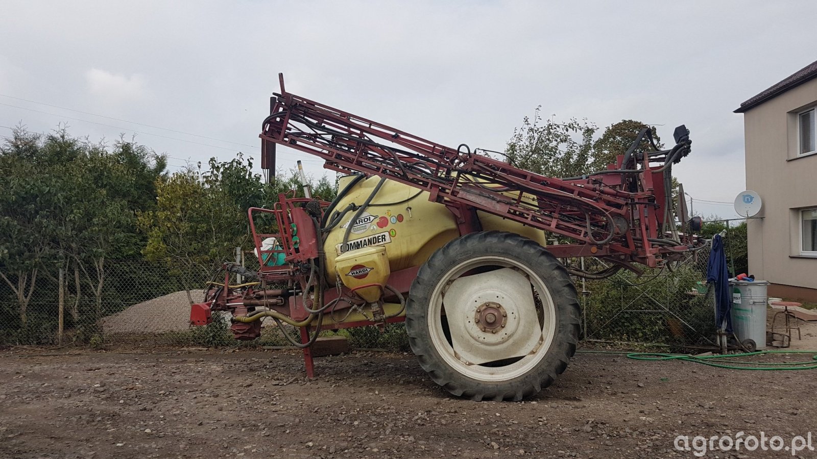

Bartek933 5888 Opublikowano 8 Października 2018 Planujesz robić ścieżki technologiczne? Odnośnik do komentarza https://www.agrofoto.pl/forum/gallery/image/739303-hardi-commander-24m/#findComment-2384097
Bambi14 102 Opublikowano 8 Października 2018 jaki koszt takiego opryskiwacza? 20-25tys? Odnośnik do komentarza https://www.agrofoto.pl/forum/gallery/image/739303-hardi-commander-24m/#findComment-2384099
Markito 12 Opublikowano 8 Października 2018 @Bartek933 ścieżki już pozakładane. szykuje się rewolucja w opryskach. @Bambi14 trochę więcej, ale z pewnego źródła, stan bdb. + pełen komputer Odnośnik do komentarza https://www.agrofoto.pl/forum/gallery/image/739303-hardi-commander-24m/#findComment-2384193
Bartek933 5888 Opublikowano 8 Października 2018 Więc jak masz je rozwiązane? Odnośnik do komentarza https://www.agrofoto.pl/forum/gallery/image/739303-hardi-commander-24m/#findComment-2384194
tomek73 707 Opublikowano 8 Października 2018 GPS pewnie. Odnośnik do komentarza https://www.agrofoto.pl/forum/gallery/image/739303-hardi-commander-24m/#findComment-2384202
Markito 12 Opublikowano 8 Października 2018 2 minuty temu, Bartek933 napisał: Więc jak masz je rozwiązane? Chciałem napisać, że siewnikiem... ale suchar by pewnie wyszedł 😛 Siewnik 4m, w koło od połówki, potem dwa przejazdy całym, potem przejazd ze ścieżką i środek normalnie - zobaczymy jak wyjdzie Odnośnik do komentarza https://www.agrofoto.pl/forum/gallery/image/739303-hardi-commander-24m/#findComment-2384205
LukaszBRO 198 Opublikowano 8 Października 2018 ja od jednej strony robie połową a na końcu to i tak nie wychodzi to nad granicą jade normalnie Odnośnik do komentarza https://www.agrofoto.pl/forum/gallery/image/739303-hardi-commander-24m/#findComment-2384237
Markito 12 Opublikowano 8 Października 2018 jeżeli jedziesz w koło pola to ewentualne kliny nie wychodzą przy granicy i nie opryskasz sąsiadowi. Od granicy masz zawsze pełen przejazd czy to opryskiwacz czy rozsiewacz Odnośnik do komentarza https://www.agrofoto.pl/forum/gallery/image/739303-hardi-commander-24m/#findComment-2384240
Markito 12 Opublikowano 8 Października 2018 GPS mam w telefonie... tomek73 napisał: GPS pewnie. Odnośnik do komentarza https://www.agrofoto.pl/forum/gallery/image/739303-hardi-commander-24m/#findComment-2384241
LukaszBRO 198 Opublikowano 8 Października 2018 orientujecie sie może ile kosztuje atest na opryskiwacz 24m 3000l? Odnośnik do komentarza https://www.agrofoto.pl/forum/gallery/image/739303-hardi-commander-24m/#findComment-2384251
Gość Opublikowano 9 Października 2018 Markito dobrze mówisz z pełnym przejazdem od granicy opryskiwaczem lub rozsiewaczem i klin zostaje zawsze w środku a nie u sąsiada. Robię identycznie u siebie siewnikiem od 30 lat. Prościzna Odnośnik do komentarza https://www.agrofoto.pl/forum/gallery/image/739303-hardi-commander-24m/#findComment-2384303
