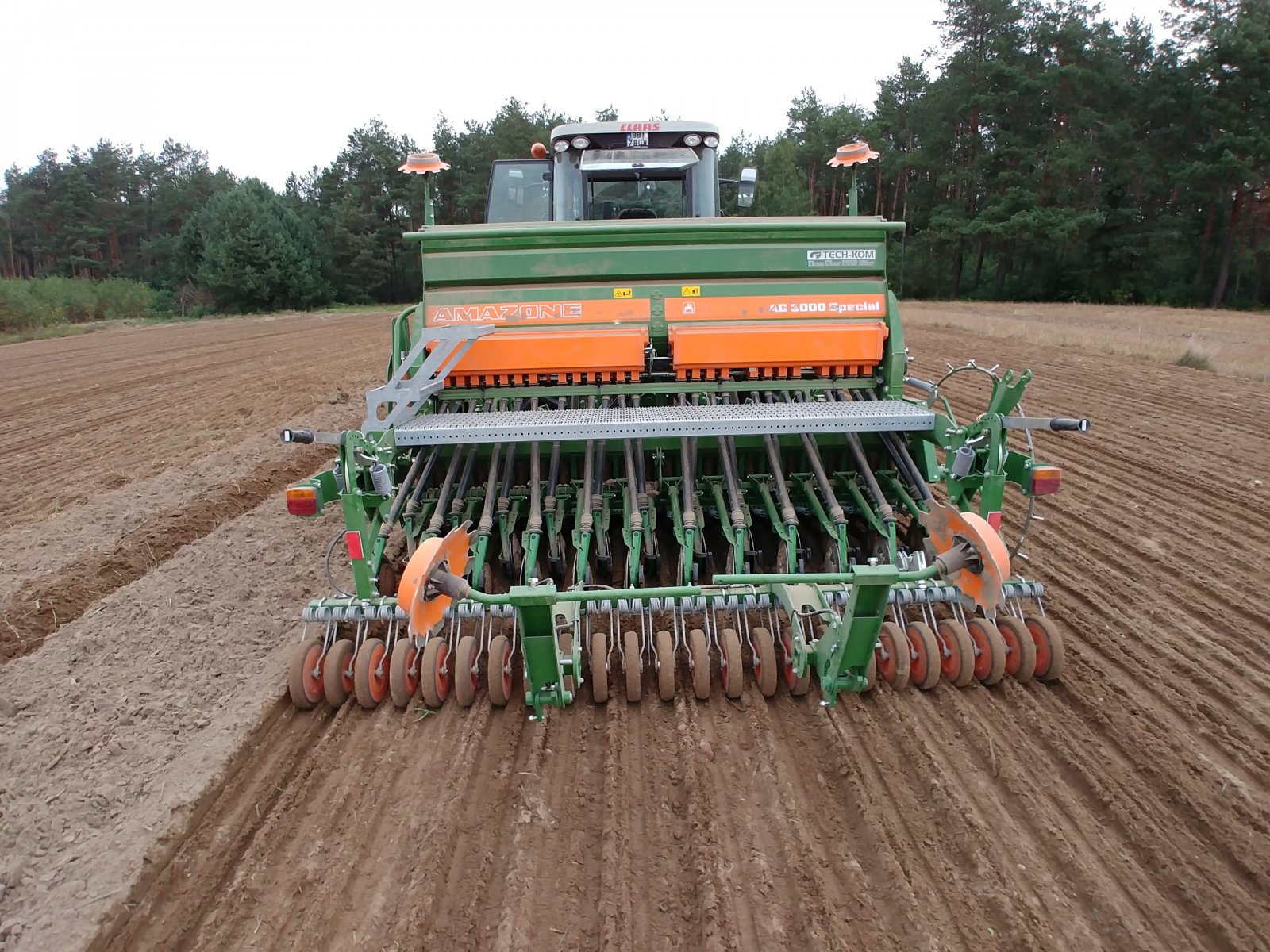

Igor03 4 Opublikowano 7 Października 2018 Witam , jestem na etapie zakupem takiego zestawu . Jeśli można wyślij mi wyposażenie i cenę . Odnośnik do komentarza https://www.agrofoto.pl/forum/gallery/image/739157-valtra-n123-amazone-a3000d-super/#findComment-2383410
michalek4040 115 Opublikowano 7 Października 2018 Powiesz mi cos wiecej na temat kolek z tylu bo zastanawiam sie nad nimi Odnośnik do komentarza https://www.agrofoto.pl/forum/gallery/image/739157-valtra-n123-amazone-a3000d-super/#findComment-2383430
Bartekk303 0 Opublikowano 7 Października 2018 Więc tak ceny dokładnej nie wiem, ale jest to coś około 100/120 tyś, co do tych kółek to tak, jak są pola równe to są dobre, ale jak zdarzają się jakieś nierówności to kółka idą w powietrzu, ale to jest do ustawienia, mam gdzieś chyba zdj jak to wygląda po siewie ;) Odnośnik do komentarza https://www.agrofoto.pl/forum/gallery/image/739157-valtra-n123-amazone-a3000d-super/#findComment-2383693
iron 1041 Opublikowano 7 Października 2018 czyli jednak ma to wady i dlatego ja uważam że rolka zaraz za redlicami to najlepsze rozwiązanie Odnośnik do komentarza https://www.agrofoto.pl/forum/gallery/image/739157-valtra-n123-amazone-a3000d-super/#findComment-2383744
Bartekk303 0 Opublikowano 7 Października 2018 Dobrze by było jakby każda rolka była na osobnym mocowaniu i wtedy każda by osobno pracowała Odnośnik do komentarza https://www.agrofoto.pl/forum/gallery/image/739157-valtra-n123-amazone-a3000d-super/#findComment-2383796
iron 1041 Opublikowano 7 Października 2018 a może trzeba mocniej docisnąć te rolki Odnośnik do komentarza https://www.agrofoto.pl/forum/gallery/image/739157-valtra-n123-amazone-a3000d-super/#findComment-2383821
Bartekk303 0 Opublikowano 8 Października 2018 Hm, no może i tak,, tam jest regulowane po przez zawleczki, jest taki półokrąg i tylko przestawiasz, może coś źle było ustawione, we wszystkim trzeba dojść do wprawy 😄 Odnośnik do komentarza https://www.agrofoto.pl/forum/gallery/image/739157-valtra-n123-amazone-a3000d-super/#findComment-2383890
cedox 14 Opublikowano 8 Października 2018 A wał jak oceniasz? Na jakich ziemiach gospodarujesz? Cena netto, prawda? Odnośnik do komentarza https://www.agrofoto.pl/forum/gallery/image/739157-valtra-n123-amazone-a3000d-super/#findComment-2383912
Bartekk303 0 Opublikowano 8 Października 2018 No jak na moje pola to rewelacja, kamieni nie mam, gospodaruje na ziemiach klasy 4, ale ja jednym polu mam 6z Odnośnik do komentarza https://www.agrofoto.pl/forum/gallery/image/739157-valtra-n123-amazone-a3000d-super/#findComment-2383984
john77 9 Opublikowano 8 Października 2018 Super zestaw też stoję przed dylematem czy brać amazone czy może pottingera każda rolka idzie za redlicą, przedstawiciel amazone odradza mi te rolki bo to jest trochę niewypał, całą robotę robi wał gdzie idą redlice w ugnieconą ziemię i zagarniacze. Odnośnik do komentarza https://www.agrofoto.pl/forum/gallery/image/739157-valtra-n123-amazone-a3000d-super/#findComment-2384079
dudek998 99 Opublikowano 8 Października 2018 pottinger lepszy jest Odnośnik do komentarza https://www.agrofoto.pl/forum/gallery/image/739157-valtra-n123-amazone-a3000d-super/#findComment-2384127
michalek4040 115 Opublikowano 8 Października 2018 20 minut temu, dudek998 napisał: pottinger lepszy jest Pod jakim wzgledem ? Odnośnik do komentarza https://www.agrofoto.pl/forum/gallery/image/739157-valtra-n123-amazone-a3000d-super/#findComment-2384138
iron 1041 Opublikowano 8 Października 2018 no chuja jeśli chodzi o tego typu zestawy to amazone jest najlepsze ,horsch to nisza w tym segmencie a jeśli o ciagane to pronto wymiata wszystko i możecie sobie jechać po mnie ale taka jest prawda Odnośnik do komentarza https://www.agrofoto.pl/forum/gallery/image/739157-valtra-n123-amazone-a3000d-super/#findComment-2384145
Tomek90 3354 Opublikowano 8 Października 2018 (edytowane) Przecież widać że każda rolka pracuje osobno. Docisk jest już prawie na max, ale nie wyobrażam sobie żeby rolki szły w powietrzu. Dlaczego znaczniki nie na bronie? Rolka wałuje, na lekkich glebach super sprawa. Przy mokrym trzeba podnosić bo beton będzie. Edytowane 8 Października 2018 przez Tomek90 Odnośnik do komentarza https://www.agrofoto.pl/forum/gallery/image/739157-valtra-n123-amazone-a3000d-super/#findComment-2384159
krychu 199 Opublikowano 8 Października 2018 To są rolki kopiujące? Odnośnik do komentarza https://www.agrofoto.pl/forum/gallery/image/739157-valtra-n123-amazone-a3000d-super/#findComment-2384172
Tomek90 3354 Opublikowano 8 Października 2018 Nie. To jest według producenta zgarniacz rolkowy? chyba. Odnośnik do komentarza https://www.agrofoto.pl/forum/gallery/image/739157-valtra-n123-amazone-a3000d-super/#findComment-2384231
krychu 199 Opublikowano 9 Października 2018 Jest wogóle możliwość założenia do redlic talerzowych w amazone kół kopiujących? Odnośnik do komentarza https://www.agrofoto.pl/forum/gallery/image/739157-valtra-n123-amazone-a3000d-super/#findComment-2384390
Tomek90 3354 Opublikowano 9 Października 2018 W AD nie, masz tylko redlice stopkowe albo rotec z rolka z boku redlicy, w cataya masz twintec z rolka za redlica, albo rotec. Odnośnik do komentarza https://www.agrofoto.pl/forum/gallery/image/739157-valtra-n123-amazone-a3000d-super/#findComment-2384411
krychu 199 Opublikowano 9 Października 2018 Ta rolka na boku przy roltec ogranicza wpadanie redlic na piachu? Odnośnik do komentarza https://www.agrofoto.pl/forum/gallery/image/739157-valtra-n123-amazone-a3000d-super/#findComment-2384538
michalek4040 115 Opublikowano 9 Października 2018 25 minut temu, krychu napisał: Ta rolka na boku przy roltec ogranicza wpadanie redlic na piachu? Na niej ustawiasz glebokosc na kazdym rodzaju ziemi i w zaleznosci od rodzaju nasion ustawiasz glebokosc Odnośnik do komentarza https://www.agrofoto.pl/forum/gallery/image/739157-valtra-n123-amazone-a3000d-super/#findComment-2384561
sumek666 5103 Opublikowano 11 Grudnia 2018 Dnia 7.10.2018 o 19:40, Bartekk303 napisał: Więc tak ceny dokładnej nie wiem, ale jest to coś około 100/120 tyś, sam siewnik ile może kosztować? Odnośnik do komentarza https://www.agrofoto.pl/forum/gallery/image/739157-valtra-n123-amazone-a3000d-super/#findComment-2419190
cris10 109 Opublikowano 11 Grudnia 2018 Ciekawe skąd miał być docisk tych rolek jak regulacja na najwyższym stopniu , ustaw na 4 -5 otwór od góry wtedy będzie docisk i nie ma że będzie w powietrzu , nie wiem jakie muszą być nierówności żeby to było w powietrzu ;) Odnośnik do komentarza https://www.agrofoto.pl/forum/gallery/image/739157-valtra-n123-amazone-a3000d-super/#findComment-2419194
agromichal 119 Opublikowano 11 Grudnia 2018 Pozatym ustaw ten siewnik w pionie, od boku zdaje się jakby łącznik górny był są krótki, wtedy tył siewnika masz poddarty do góry i efekt widoczny Odnośnik do komentarza https://www.agrofoto.pl/forum/gallery/image/739157-valtra-n123-amazone-a3000d-super/#findComment-2419199
Pietras892 958 Opublikowano 12 Grudnia 2018 Dokładnie, tu kolega ma za bardzo pochylony do przodu ten zestaw Odnośnik do komentarza https://www.agrofoto.pl/forum/gallery/image/739157-valtra-n123-amazone-a3000d-super/#findComment-2419360
