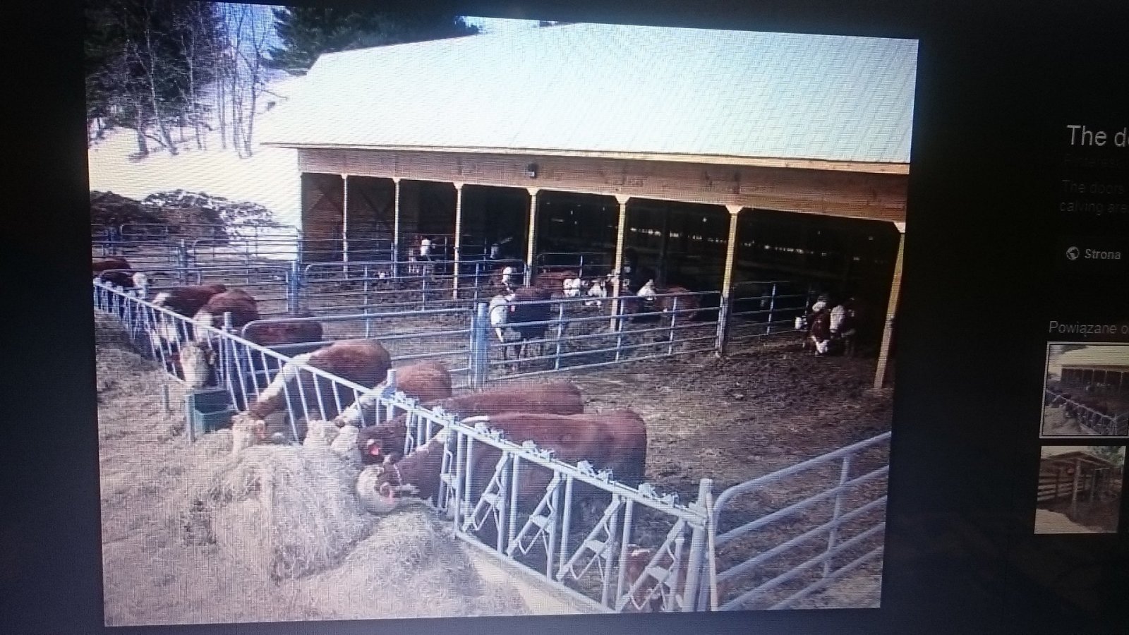

kb4512 358 Opublikowano 8 Października 2018 Co do obory na opasy to myślałem o czymś takim, ścielenie tylko pod wiatą : Odnośnik do komentarza https://www.agrofoto.pl/forum/gallery/image/739143-obora/page/2/#findComment-2383947
ppp 320 Opublikowano 8 Października 2018 coś bardzo podobnego (z tym, ze ten wybieg niezadaszony duzo węższy (3.5m szer) planujemy dostawić do istniejącego korytarza paszowego w oborze dla jałowek. Odnośnik do komentarza https://www.agrofoto.pl/forum/gallery/image/739143-obora/page/2/#findComment-2383970
kb4512 358 Opublikowano 8 Października 2018 Lepiej węższy a dłuższy, ogólna powierzenia może być taka sama a różny dostęp do stołu paszowego Odnośnik do komentarza https://www.agrofoto.pl/forum/gallery/image/739143-obora/page/2/#findComment-2383978
ppp 320 Opublikowano 8 Października 2018 no i koszt większy. U nas w planach jest korytarz gnojowy szer 3.5m i cześć scielona 4m. Na długości 18m wyjdzie nam 5 kojców, 3.6x 7.5m z czego w kazdym scielony obszar pod dachem to bedzie jakies 4x3.6m. Zakładam, ze w kazdym z kojców zmiesci.się 4-6 jałowek (sztuki od 12 do 18-20 miesięcy). Starsze pójdą w legowiska jak.dobudujemy pojedyńczy rząd. Odnośnik do komentarza https://www.agrofoto.pl/forum/gallery/image/739143-obora/page/2/#findComment-2383981
