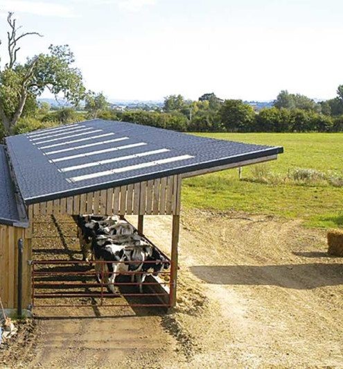

kNalk 31 Napisano Październik 7, 2018 (edytowany) Zaawansowany 31 338 @kb4512 Na opasy to coś takiego jak to, a po lewo wybiegi. Edytowano Październik 7, 2018 przez kNalk Udostępnij ten komentarz Link do komentarza
ppp 319 Napisano Październik 7, 2018 Zaawansowany 319 1910 na opasy raczej głeboka sciółka, z tym,że korytarz gnojowy wzdłuż stołu paszowego, w ten sposób znacznie mniej slomy idzie. Przegrody legowiskowe dla opasów to chyba ciut przy bogato,no i przy okazji średnio nadaje się dla byków. Udostępnij ten komentarz Link do komentarza
kNalk 31 Napisano Październik 7, 2018 Zaawansowany 31 338 Źle mnie zrozumiałeś.... Chodziło mi o to żeby zrobić tylko tą prawą stronę, a z lewej zrobić wybiegi. Udostępnij ten komentarz Link do komentarza
ppp 319 Napisano Październik 7, 2018 Zaawansowany 319 1910 co masz na myśli pisząc wybiegi? Najważniejsze podzielić tak,żeby wzdluż stołu paszowego był korytarz gnojowy, nie ścielony, idzie znacznie mniej słomy, bo zwierzaki najbardziej brudzą przy jedzeniu i piciu (dlatego poidła też w tej cześci najlepiej zrobić). Udostępnij ten komentarz Link do komentarza
kNalk 31 Napisano Październik 7, 2018 Zaawansowany 31 338 @ppp Wybiegi - wydzielone kojce pod chmurką do których można by było przeganiać byki również podczas wybierania obornika. Udostępnij ten komentarz Link do komentarza
ppp 319 Napisano Październik 7, 2018 Zaawansowany 319 1910 ale wtedy scielisz zaraz przy stole paszowym. Jeśli masz za duzo slomy, to jak najbardziej, ale to najgorsze z punktu widzenia zużycia slomy i czystości zwierząt. Dlatego.tu gdzie legowiska cześć ścielona+ ewentualne wybiegi. Kolejna rzecz to problem z dostępem do stołu paszowego. Jak nie bedziesz chcial wywalać obornika co tydzień to musisz ten obszar obok stołu mocno zagłębic, wtedy bydlaki jedzą w niefizjologicznej pozycji+ mniejsze sztuki mogą mieć wogóle problem z pobraniem paszy. Udostępnij ten komentarz Link do komentarza
