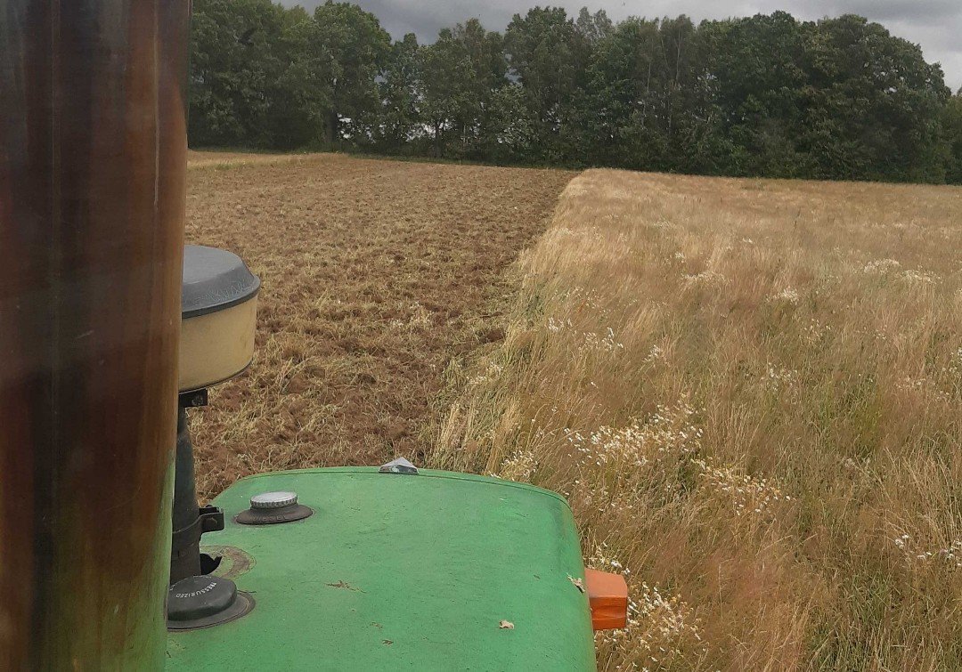

Roxer 191 Opublikowano 25 Września 2018 Jak sypał? Co z nim później robisz? Odnośnik do komentarza https://www.agrofoto.pl/forum/gallery/image/738173-nostrzyk/#findComment-2377514
Gość Opublikowano 25 Września 2018 Jednoroczny czy dwuletni? Pszczoły masz? Odnośnik do komentarza https://www.agrofoto.pl/forum/gallery/image/738173-nostrzyk/#findComment-2377527
luteks77 8 Opublikowano 27 Września 2018 Około 200kg z ha,Jednoroczny i dwuletni,pszczoły mam. Odnośnik do komentarza https://www.agrofoto.pl/forum/gallery/image/738173-nostrzyk/#findComment-2378583
Gość Opublikowano 27 Września 2018 Jest to komu sprzedać bo sam kiedyś myślałem nad jednorocznym Odmiana Adel? Bukujesz nasiona czy kombajn ładnie wymłaca? Odnośnik do komentarza https://www.agrofoto.pl/forum/gallery/image/738173-nostrzyk/#findComment-2378589
Rolnik_NBR 2 Opublikowano 24 Maja 2019 Dnia 27.09.2018 o 22:05, luteks77 napisał: Około 200kg z ha,Jednoroczny i dwuletni,pszczoły mam. te 200 kg z ha to z pryskaniem ? czy 2 fazowo zbiór ? ( najpierw pokos na łany potem podnosiłeś kombajnem ?) czy jednofazowo ? ( od razu kombajn poszedł ? ) czy to ( 200 kg z ha ) to plon z 1 rocznego nostrzyka ? ( zbiór tego roku co siałes - wiosną ? ) czy siew jesienny ? bo wiesz chyba jak siejesz jesienią to roślinie dajesz : - sie ukorzenić oraz więcej wody na jesieni jest i roślina ma - dłuższy okres wegetacji czyli powinien być większy plon dziękuję za odpowiedzi ............i pozdrawiam Odnośnik do komentarza https://www.agrofoto.pl/forum/gallery/image/738173-nostrzyk/#findComment-2511822
luteks77 8 Opublikowano 24 Maja 2019 Przed zbiorem desykuję,sieję na wiosne zbiór w wrześniu Odnośnik do komentarza https://www.agrofoto.pl/forum/gallery/image/738173-nostrzyk/#findComment-2511897

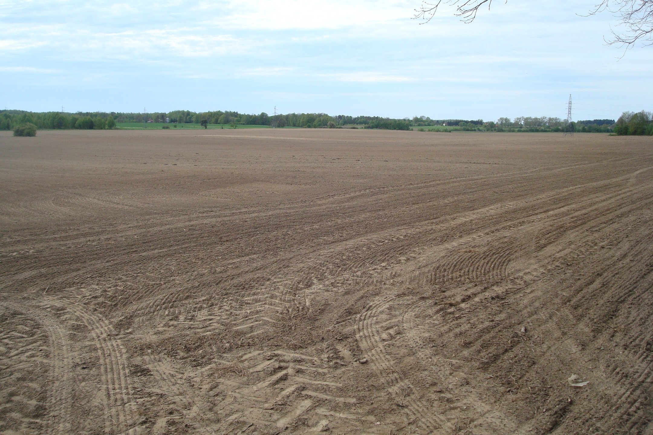

Rolnik_NBR 2 Opublikowano 10 Listopada 2021 Dnia 27.09.2018 o 22:10, Agrest napisał: Jest to komu sprzedać bo sam kiedyś myślałem nad jednorocznym Odmiana Adel? Bukujesz nasiona czy kombajn ładnie wymłaca? Witam / a propos nostrzyka .......powoli roszyfrowuję moje błedy rolnicze .....ostatnio robiłem badania gleby i co wyszło ? jesli badania sie potwierdzą ( tak sie spodziewam ) nic dziwnego że miałem plon z nostrzyka typu .....PORAZKA ( sladowe ilości ) zidentyfikowałem kila błedów : 1 termin siewu 2 gleba = kwas 3. rotacja na bobowatych 4 niewłaściwa pielęgnacja ......nostrzyk = gdzieś czytałem powinien dać 700 kg / ha a jeśli wychodzi mniej to porażka rolnicza .....tak wyglądała uprawa POD NOSTRZYK ( przed siewem ) tak wschody i tak sie skończyło ( talerz ) - po 2 roku to wymagająca roślina aby : wyjść na plus ( finanse ) oraz aby wyszła rolniczo . biję sie z myslami czy do niej wróce bo mam pszczoły - dla pszczól to dobre ale samo pszczelarstwo mało rentowne ( a chwile obecna ) zamiast słoik po 40 zł jakby był po 40 funtów jak w Anglii to ......i pszczoły i nostrzyk miałby sens ( nostrzyk daje od 350-700 kg miodu na ha - wg ksiązek ) Dnia 24.05.2019 o 07:12, Rolnik_NBR napisał: te 200 kg z ha to z pryskaniem ? czy 2 fazowo zbiór ? ( najpierw pokos na łany potem podnosiłeś kombajnem ?) czy jednofazowo ? ( od razu kombajn poszedł ? ) czy to ( 200 kg z ha ) to plon z 1 rocznego nostrzyka ? ( zbiór tego roku co siałes - wiosną ? ) czy siew jesienny ? bo wiesz chyba jak siejesz jesienią to roślinie dajesz : - sie ukorzenić oraz więcej wody na jesieni jest i roślina ma - dłuższy okres wegetacji czyli powinien być większy plon dziękuję za odpowiedzi ............i pozdrawiam Dnia 24.05.2019 o 07:12, Rolnik_NBR napisał: te 200 kg z ha to z pryskaniem ? czy 2 fazowo zbiór ? ( najpierw pokos na łany potem podnosiłeś kombajnem ?) czy jednofazowo ? ( od razu kombajn poszedł ? ) czy to ( 200 kg z ha ) to plon z 1 rocznego nostrzyka ? ( zbiór tego roku co siałes - wiosną ? ) czy siew jesienny ? bo wiesz chyba jak siejesz jesienią to roślinie dajesz : - sie ukorzenić oraz więcej wody na jesieni jest i roślina ma - dłuższy okres wegetacji czyli powinien być większy plon dziękuję za odpowiedzi ............i pozdrawiam Dnia 24.05.2019 o 09:51, luteks77 napisał: Przed zbiorem desykuję,sieję na wiosne zbiór w wrześniu ja niestety ( stety ) desykowac nie moge mam ekologie - robie 2 fazówkę lub biorę 1 fazowo jak jest sucho ( wieksze straty pewnie ) Dnia 27.09.2018 o 22:10, Agrest napisał: Jest to komu sprzedać bo sam kiedyś myślałem nad jednorocznym Odmiana Adel? Bukujesz nasiona czy kombajn ładnie wymłaca? nie miałem " przyjemności " dojśc do zbioru ( kombajn ) nostrzyka = po prostu było go tak malo że ledwo starczyło ( bogu dzieki ) na kontrolę w ekologii = więc był ....talerz na nim . ale jakby był ......to pewnie brałbym go albo : 1 fazowo ( kombajn ) - jeśli suchy albo 2 jeśli mokry to na 2 fazy : a ) pokos i schniecie b) kombajn zbiór z pokosów ( rzedy ) Odnośnik do komentarza https://www.agrofoto.pl/forum/gallery/image/738173-nostrzyk/#findComment-2902647
Gość Opublikowano 10 Listopada 2021 Chyba ten największy błąd to pH Odnośnik do komentarza https://www.agrofoto.pl/forum/gallery/image/738173-nostrzyk/#findComment-2902649
Rolnik_NBR 2 Opublikowano 10 Listopada 2021 (edytowane) 41 minut temu, Rolnik_NBR napisał: Witam / a propos nostrzyka .......powoli roszyfrowuję moje błedy rolnicze .....ostatnio robiłem badania gleby i co wyszło ? jesli badania sie potwierdzą ( tak sie spodziewam ) nic dziwnego że miałem plon z nostrzyka typu .....PORAZKA ( sladowe ilości ) zidentyfikowałem kila błedów : 1 termin siewu 2 gleba = kwas 3. rotacja na bobowatych 4 niewłaściwa pielęgnacja ......nostrzyk = gdzieś czytałem powinien dać 700 kg / ha a jeśli wychodzi mniej to porażka rolnicza .....tak wyglądała uprawa POD NOSTRZYK ( przed siewem ) tak wschody i tak sie skończyło ( talerz ) - po 2 roku / OCZYWIŚCIE ......najpierw zebrałem WYMAGANA przebpisami ( ekologia ) ilośc plonu ( 30 % ) i sprzedałem = z wielkim BÓLEM a reszta poszła pod .....TALERZ = czyli była ......PORAŻKA to wymagająca roślina aby : wyjść na plus ( finanse ) oraz aby wyszła rolniczo . biję sie z myslami czy do niej wróce bo mam pszczoły - dla pszczól to dobre ale samo pszczelarstwo mało rentowne ( a chwile obecna ) zamiast słoik po 40 zł jakby był po 40 funtów jak w Anglii to ......i pszczoły i nostrzyk miałby sens ( nostrzyk daje od 350-700 kg miodu na ha - wg ksiązek ) ja niestety ( stety ) desykowac nie moge mam ekologie - robie 2 fazówkę lub biorę 1 fazowo jak jest sucho ( wieksze straty pewnie ) nie miałem " przyjemności " dojśc do zbioru ( kombajn ) nostrzyka = po prostu było go tak malo że ledwo starczyło ( bogu dzieki ) na kontrolę w ekologii = więc był ....talerz na nim . ale jakby był ......to pewnie brałbym go albo : 1 fazowo ( kombajn ) - jeśli suchy albo 2 jeśli mokry to na 2 fazy : a ) pokos i schniecie b) kombajn zbiór z pokosów ( rzedy ) ze sprzedażą to zależy .........jak w życiu - jak masz kontrakt ( to trudne ) to luz ......( staram sie NA WSZYSTKO mieć albo 1 PEWNY ZBYT typu owies pszenica albo .......2 KONTRAKT na plony SŁABOPŁYNNE albo w ogóle NIE PŁYNNE inaczej UTOPISZ = tzn sprzedawać będziesz surowiec przez 5 lat a to co ci zoastanie wyrzucisz na POLPLON - czyli smieci , grunt to ANALIZA ekonomiczna uprawy = BEZ TEGO nie zaczynam w ogóle zadnej uprawy , co do nostrzyka zbytu nie miałem ( poszedłem na żywioł = NIE LICZYŁEM jeszcze wtedy tak dokładnie kasy - tylko dopłaty aby sie zgadzały / teraz licze oczywiscie ) . Reasumując jesli : 1 nie masz pszczól w ilości 3 pnie na 1 ha uprawy = spodziewany miód -350 - 700 kg z 1 ha 2 nie masz kontraktu na sprzedaż CAŁOŚCI PLONU = nostrzyk jest to uprawa RYZYKOWNA .........i nie polecam jeśli masz te 2 rzeczy co napisałem powyżej TO warto w to grać = przede wszystkim w pszczoły bo .......jak znajdzie ci sie chętny na kontrakt na nostrzyk żólty w ilościach towarowych 15-100-200 ha to IDZ w to i będziesz bogatym człowiekiem 🙂 Edytowane 10 Listopada 2021 przez Rolnik_NBR Odnośnik do komentarza https://www.agrofoto.pl/forum/gallery/image/738173-nostrzyk/#findComment-2902652

Rolnik_NBR 2 Opublikowano 10 Listopada 2021 1 godzinę temu, Agrest napisał: Chyba ten największy błąd to pH Tak zgadza się....wiesz ile ( prawdopodobnie - jeśli badania się potwierdzą ) 1 miałem pH pod nostrzyk ? 2 a ile powinien mieć nostrzyk ? Odnośnik do komentarza https://www.agrofoto.pl/forum/gallery/image/738173-nostrzyk/#findComment-2902666
Gość Opublikowano 10 Listopada 2021 Nie zagłębiałem się ale pewnie jak pod lucerne dobrze żeby te 6 a nawet 6,5 było. A strzelam że miałeś 4,2🤭 Odnośnik do komentarza https://www.agrofoto.pl/forum/gallery/image/738173-nostrzyk/#findComment-2902677
Rolnik_NBR 2 Opublikowano 10 Listopada 2021 (edytowane) 11 minut temu, Agrest napisał: Nie zagłębiałem się ale pewnie jak pod lucerne dobrze żeby te 6 a nawet 6,5 było. A strzelam że miałeś 4,2🤭 Dobrze kombinujesz prawdopodobnie miałem... 3,8-4 ....... Pod lucernę wg książki 6,5 min najlepiej 7 -przy 7 100 % pobierania prawie wszystkich składników pokarmowych z gleby... Nostrzyk a jest to motylek powinien mieć mi 6,5 ( tyle co koniczyna ) jakby miał 7 to by się się DOBRZE ODPŁACIŁ... Książki pisząsk lubi gleby silnie wapienne i może nawet rosnąć na....żwirze w tej sytuacji stawianym na 7 mke Edytowane 10 Listopada 2021 przez Rolnik_NBR Odnośnik do komentarza https://www.agrofoto.pl/forum/gallery/image/738173-nostrzyk/#findComment-2902680
