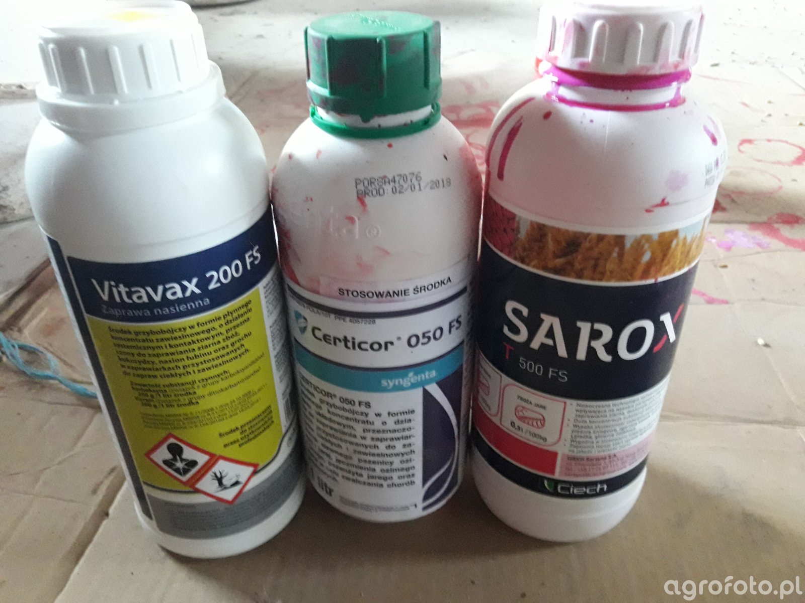

pawlus224 2674 Opublikowano 23 Września 2018 Tez kupilem tą "Certicor" , do tego bodajze Primus L , jak na razie zaprawilem jeczmien to na oko ziarenka obtoczyly się jak kwalfikat . Jak cenowo wychodzą pozostale zaprawy ze zdjecia ? Dawkowanie takie samo ? Odnośnik do komentarza https://www.agrofoto.pl/forum/gallery/image/737991-zaprawy/#findComment-2376076
nunu85 726 Opublikowano 23 Września 2018 (edytowane) sarox t i vitavax to praktycznie to samo. Bez cudów, ale przyzwoite zaprawy. Przy czym sarox lepszy, bo delikatnie mocniejszy (ma po 250g składnika, a vitavax po 200), a przy tym tanszy. Certicor za to to juz jazda troche po bandzie, tanie, ale i niewiele warte, bo nawet pleśni śniegowej nie bierze. Edytowane 23 Września 2018 przez nunu85 Odnośnik do komentarza https://www.agrofoto.pl/forum/gallery/image/737991-zaprawy/#findComment-2376082
tytanowyJanusz 5818 Opublikowano 23 Września 2018 wydaje mi sie że z tego trio to Sarox okaże się najlepszy, ogólnie bardzo sensowna zaprawa Odnośnik do komentarza https://www.agrofoto.pl/forum/gallery/image/737991-zaprawy/#findComment-2376086
Gość Opublikowano 23 Września 2018 coś lepszego to już konto Duo, a tak dobre to scenic i baytan ale już drogawe sa Odnośnik do komentarza https://www.agrofoto.pl/forum/gallery/image/737991-zaprawy/#findComment-2376091
bialy2005 586 Opublikowano 23 Września 2018 (edytowane) Czy 18zł na 100kg w przypadku Scenika w zestawie z nawozem Peridiam to drogo ? Od x lat zaprawiam tylko scenikiem i nawet nie próbuje tych tanszych bo nie ma co ryzykowac za kilka zl na hektarze. Poza tym ten sarox 1l około 45-50zł a dawka 0,3l na 100kg scenik 180-190zł 1l dawka 0,1l na 100kg Jak ktos umie liczyc to nie trzeba wielkiej matematyki co lepiej stosowac. Edytowane 23 Września 2018 przez bialy2005 Odnośnik do komentarza https://www.agrofoto.pl/forum/gallery/image/737991-zaprawy/#findComment-2376116
nunu85 726 Opublikowano 23 Września 2018 (edytowane) Kinto az takie super dobre nie jest. Baytan, owszem drogi, ale bayer w tym roku wprowadził na rynek zaprawe Redigo Pro. Warto sie tym zainteresowac. Narazie cenowo wychodzi bardzo taniutko (dosłownie porownywalnie z certicorem), a skład dobry, bo protiokonazol plus tebukonazol (a wiec taki odchudzony o fluxastobine scenic- ale za to tego protiokonazolu i tebu wychodzi dwa razy tyle co w scenicu) Edytowane 23 Września 2018 przez nunu85 Odnośnik do komentarza https://www.agrofoto.pl/forum/gallery/image/737991-zaprawy/#findComment-2376119
Gość Opublikowano 23 Września 2018 W tym roku używam vitavax i uważam, że gorzej pokrywa ziarno niż certicor. Za to certicor dobrze miesza się z nawozem. Z vitavaxu po dodaniu nawozu zrobiła się pasta. Odnośnik do komentarza https://www.agrofoto.pl/forum/gallery/image/737991-zaprawy/#findComment-2376295
avici_lv80 106 Opublikowano 23 Września 2018 Na Vitavax to naprawdę szkoda kasy w zeszłym roku zabrakło mi na 150kg jęczmienia i na szybko wziąłem od sąsiada to w porównaniu z Kinto dzień do nocy.. W sumie nie wiem czy cokolwiek coś dało to zaprawianie Odnośnik do komentarza https://www.agrofoto.pl/forum/gallery/image/737991-zaprawy/#findComment-2376352
Gość Opublikowano 23 Września 2018 kolego w sensie butelka na sklepie drogo jest jak tak patrzysz. stosował ktoś zaprawę Maxim, jakie wrażenia? Odnośnik do komentarza https://www.agrofoto.pl/forum/gallery/image/737991-zaprawy/#findComment-2376358
mister 58 Opublikowano 23 Września 2018 Certicor pod względem pokrycia = ideał nie dorównuje jej nic z moich poprzednich zapraw z tych dwie pozostałe kryją porównywanie certicor tanio wychodzi no i w moim oczekiwaniu spelnia moje oczekiwanie;) jednak jakby było coś lepszego chętnie na wiosnę spróbuje i jakiś nawóz do tego Odnośnik do komentarza https://www.agrofoto.pl/forum/gallery/image/737991-zaprawy/#findComment-2376500
Gość Opublikowano 23 Września 2018 Szczerze mówiąc to nigdy się nie zastanawiałem nad składem. Zawsze brałem zaprawę na mokro i dawali mi certicor. W tym roku w sklepie powiedział mi sprzedawca, że vitavax ma dodany jakiś składnik, który wzmacnia nasiona w czasie suszy. Nie wiem ile w tym prawdy. W każdym bądź razie ze względu na marne krycie chyba z niej zrezygnuję. U mnie w okolicy jest tylko certicor, vitavax i te proszki. Odnośnik do komentarza https://www.agrofoto.pl/forum/gallery/image/737991-zaprawy/#findComment-2376581
