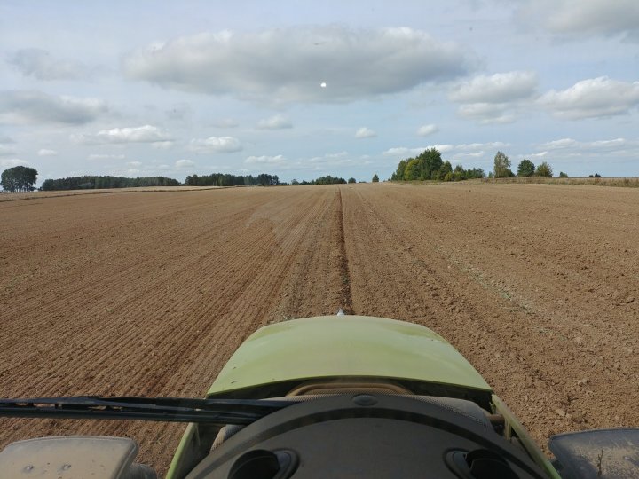

Stanowisko pod pszenice. W tym roku pierwszy raz siejemy częściowo po gruberze.
Tomek90 3354 Opublikowano 18 Września 2018 Po pszenicy? Odnośnik do komentarza https://www.agrofoto.pl/forum/gallery/image/737708-pole-po-gruberze/#findComment-2374061
koniu 854 Opublikowano 19 Września 2018 8 godzin temu, Tomek90 napisał: Po pszenicy? Po rzepaku. Po zbiorze wysiane NPK i zgruberowane. Początkiem sierpnia zabieg glifosatem. Wczoraj gruber na 20cm może troszkę głębiej. Po niedzieli siew. Odnośnik do komentarza https://www.agrofoto.pl/forum/gallery/image/737708-pole-po-gruberze/#findComment-2374129
Pietras892 958 Opublikowano 19 Września 2018 To faktycznie nie ma co tego orać. Zresztą widać Odnośnik do komentarza https://www.agrofoto.pl/forum/gallery/image/737708-pole-po-gruberze/#findComment-2374131
koniu 854 Opublikowano 19 Września 2018 1 godzinę temu, Pietras892 napisał: To faktycznie nie ma co tego orać. Zresztą widać Wszystko wyjdzie w żniwa czy warto było orać czy gruberować... Odnośnik do komentarza https://www.agrofoto.pl/forum/gallery/image/737708-pole-po-gruberze/#findComment-2374150
Pietras892 958 Opublikowano 19 Września 2018 Myślę, że nie będzie różnicy,a zawsze wygodniej szybciej i taniej. Odnośnik do komentarza https://www.agrofoto.pl/forum/gallery/image/737708-pole-po-gruberze/#findComment-2374153
lukasz3044 19 Opublikowano 19 Września 2018 Bardzo dobre rozwiązanie stosuje tak od 4 lat po rzepaku talerzowka później glifosat następnie npk gruber i siew. Jestem bardzo zadowolony z tego. Odnośnik do komentarza https://www.agrofoto.pl/forum/gallery/image/737708-pole-po-gruberze/#findComment-2374157
bolid20 99 Opublikowano 19 Września 2018 Ja też tak robię po rzepaku i po ziemniakach a w tym roku zrobiłem jeszcze kawałek po pszenicy. Oszczędność czasu i paliwa bardzo duża. Za ten czas co Ja muszę orać mam uprawione i zasiane. Odnośnik do komentarza https://www.agrofoto.pl/forum/gallery/image/737708-pole-po-gruberze/#findComment-2374160
koniu 854 Opublikowano 19 Września 2018 W sumie to ja już dawno chciałem spróbować siać po gruberze, tylko gorzej było przekonać ojca 😎 Ale tak jak pisałem, @iron troche mi w tym pomógł. Odnośnik do komentarza https://www.agrofoto.pl/forum/gallery/image/737708-pole-po-gruberze/#findComment-2374163
kb4512 358 Opublikowano 19 Września 2018 Przecież to poorane tylko, że gruberem Odnośnik do komentarza https://www.agrofoto.pl/forum/gallery/image/737708-pole-po-gruberze/#findComment-2374166
Tomek90 3354 Opublikowano 19 Września 2018 3 godziny temu, koniu napisał: Po rzepaku. Po zbiorze wysiane NPK i zgruberowane. Początkiem sierpnia zabieg glifosatem. Wczoraj gruber na 20cm może troszkę głębiej. Po niedzieli siew. Ja bym dał zamiast glifosatu jeszcze raz gruber to wyjdą samosiewy, a tak lipa. Czerwona glina. Gruber po 1.5 tyg po zbiorze po skosie, gruber 3 tyg na wprost, pinochio 20cm po przeciwskosie. Nigdy tak nie było doprawione, pierwszy raz szansa na wschody blisko 100% Odnośnik do komentarza https://www.agrofoto.pl/forum/gallery/image/737708-pole-po-gruberze/#findComment-2374175
koniu 854 Opublikowano 19 Września 2018 Przecież po pierwszym gruberowaniu na samosiewy poszedł glifosat i tak stało miesiąć z hakiem i teraz znowu poszedł gruber. Także myśle że powinno być dobrze. Kolega robi podobnie tyle że talerzuje i wygląda że jest ok. W razie czego dorzuce troche gleanu, jeszcze zobacze czym bedziemy lecieć na miotłe i dwuliścienne. Odnośnik do komentarza https://www.agrofoto.pl/forum/gallery/image/737708-pole-po-gruberze/#findComment-2374194
Tomek90 3354 Opublikowano 19 Września 2018 Chodzi mi ciągłe niszczenie samosiewów żeby potem nie było problemu z obsadą w plonie głównym. Zresztą po co pchać glifosat jak można inaczej i taniej. Odnośnik do komentarza https://www.agrofoto.pl/forum/gallery/image/737708-pole-po-gruberze/#findComment-2374201
Bambi14 102 Opublikowano 19 Września 2018 taniej? 2 l glifosatu kosztuje 26zl, przejazd opryskiwaczem 2zl na ha, pogruberujesz za tyle i w takim czasie? Odnośnik do komentarza https://www.agrofoto.pl/forum/gallery/image/737708-pole-po-gruberze/#findComment-2374204
lolq1660 191 Opublikowano 19 Września 2018 czy ja wiem czy tak tanio, ze 3 razy przydałoby się jechać talerzówką, czas, paliwo, zużycie części a tam jeden przejazd i praktyczne siew Odnośnik do komentarza https://www.agrofoto.pl/forum/gallery/image/737708-pole-po-gruberze/#findComment-2374206
Tomek90 3354 Opublikowano 19 Września 2018 (edytowane) 14 minut temu, Bambi14 napisał: taniej? 2 l glifosatu kosztuje 26zl, przejazd opryskiwaczem 2zl na ha, pogruberujesz za tyle i w takim czasie? Jasne, 7l na gruber, czas akurat mnie nie obchodzi, bo ważniejsze są samosiewy. Powiedz mi jeszcze przy ilu litrach wody te 2l? Edytowane 19 Września 2018 przez Tomek90 Odnośnik do komentarza https://www.agrofoto.pl/forum/gallery/image/737708-pole-po-gruberze/#findComment-2374211
Simmi 175 Opublikowano 19 Września 2018 Po dyskusji z okolicznymi rolnikami stosującymi uproszczenia wywnioskowałem, że do niszczenia samosiewów przed siewem wystarczy 2l glifosatu i dawka około 120l/ha i nie trzeba długo czekać tylko siać za dzień/dwa. Odnośnik do komentarza https://www.agrofoto.pl/forum/gallery/image/737708-pole-po-gruberze/#findComment-2374216
koniu 854 Opublikowano 19 Września 2018 P dałem 5l glifosatu bo od miedzy i rowów trafiał się perz. Poza tym jak bym miał po 3-4 razy gruberować czy talerzować to wolałbym zaorać. Odnośnik do komentarza https://www.agrofoto.pl/forum/gallery/image/737708-pole-po-gruberze/#findComment-2374231
Bambi14 102 Opublikowano 19 Września 2018 daje 2 litry przy 180litrow wody i rzepaku nie ma.. takze nie jest taniej gruberowac.. Odnośnik do komentarza https://www.agrofoto.pl/forum/gallery/image/737708-pole-po-gruberze/#findComment-2374238
Gość Opublikowano 19 Września 2018 co to za uproszczenia jak, pryskacie, uprawiacie po pare razy, po kilka razy gruberujecie i talerzujecie to orka taniej wyjdzie jak ktoś chce taniej to gruber i siew uprawowo-siewnym a potem porządny oprysk odchwaszczający axialem np. on bodajże łąpie i perz. Odnośnik do komentarza https://www.agrofoto.pl/forum/gallery/image/737708-pole-po-gruberze/#findComment-2374247
Tomek90 3354 Opublikowano 19 Września 2018 40 minut temu, Bambi14 napisał: daje 2 litry przy 180litrow wody i rzepaku nie ma.. takze nie jest taniej gruberowac.. Tak tak 2l przy 180l wody to możesz sobie chwasty wrażliwe pryskać. 7lx 4zł tj 28zł. kuwa kto mówi 3-4 razy gruberować? Znajomy 200ha rocznie rapsu, kupił striegla pro 12m obleci sobie 50ha z rana, i wyjebane na glifosat. Odnośnik do komentarza https://www.agrofoto.pl/forum/gallery/image/737708-pole-po-gruberze/#findComment-2374258
koniu 854 Opublikowano 19 Września 2018 U nas kołchoz 2 razy striegelem robił a i tak na jednoliścienne jechał w rzepaku. Ja tam nie mam problemu bo samosiewy rzepaku ładnie powschodziły, robione wcześniej na 12-15cm. Jak coś teraz wyjdzie w pszenicy to pójdzie glean. Odnośnik do komentarza https://www.agrofoto.pl/forum/gallery/image/737708-pole-po-gruberze/#findComment-2374264
