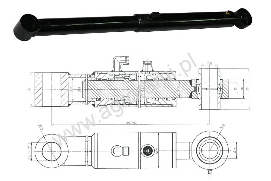

Cieknący siłownik w ładowaczu john deere. Dlaczego leje się tą dziurą i co to w ogóle za dziura

Gość Opublikowano 9 Września 2018 (edytowane) Byś czytał uważnie , to byś wiedział . Uszczelniacze wysiadły , a tymi otworami nie ma prawa cieknąc . Skoro cieknie to nieszczelne . Skoro nieszczelne , to należy zregenerować , a nie dziurę , wróć - otwór zaspawać . Jasne tera ?A że przy okazji dowiedziałeś się więcej , to potraktój to jako wartość dodaną . Wiedzy nigdy za wiele . Edytowane 9 Września 2018 przez zetorki12 Odnośnik do komentarza https://www.agrofoto.pl/forum/gallery/image/737007-john-deere-5070m/page/2/#findComment-2370206

Gość Opublikowano 9 Września 2018 Od Ciebie za to jeszcze nikt się niczego nie dowiedział. @PRIMO już pisał co powinno tam być. Autor nie napisał co jest na drugim siłowniku. Ładowacz nie ma kostki na ramie? Odnośnik do komentarza https://www.agrofoto.pl/forum/gallery/image/737007-john-deere-5070m/page/2/#findComment-2370208

Gość konteno Opublikowano 9 Września 2018 (edytowane) 1 godzinę temu, zetorki12 napisał: ... No a jak specjalnie rozerwę sobie spodnie na tyłku , to nie będę miał dziurawych tylko otwierane ??? po co rwać ? załóż tyłem na przód i będziesz mieć rozporek na tyłku do srania i pierdzenia 2 godziny temu, witejus napisał: a to jest jakaś różnica? otwór to ma potwór 1 godzinę temu, PRIMO napisał: Przy siłownikach od poziomowania są takie komory w których jest tłoczysko nawet przez ten otwór go widać i tak jak pisałem to jest otwór odpowietrzający. czyli jest uszczelnienie tłoczyska między czołem a komorą odpowietrzającą oraz między tą komora a pierwszą z olejem od strony tłoczyska ? zastanawia mnie co tu odpowietrzać i skąd ma uciec powietrze? chyba że chodzi właśnie o odpowietrzenie samej komory choć zastanawia mnie sens jej istnienia Edytowane 9 Września 2018 przez konteno Odnośnik do komentarza https://www.agrofoto.pl/forum/gallery/image/737007-john-deere-5070m/page/2/#findComment-2370261
Pigmei 2017 Opublikowano 9 Września 2018 (edytowane) W w tej komorze jest schowany drugi koniec trzona siłownika, czyli trzon nie kończy się w tłoku (jak to ma miejsce w zwykłym siłowniku) , a to wymyślono po to by całkowita objętość oleju po jednej stronie tłoka była taka sama jak z drugiej strony tłoka Dopiero takie rozwiązanie daje sens montażu zaworu krzyżowego zabezpieczającego tura /osprzęt przed uszkodzeniem. Oto pomocny schemat Masz tu jakiś tam filmik z domowej naprawy takiego siłownika https://www.youtube.com/watch?v=-r1UcW1La54 Edytowane 9 Września 2018 przez Pigmei Odnośnik do komentarza https://www.agrofoto.pl/forum/gallery/image/737007-john-deere-5070m/page/2/#findComment-2370277

rafftti 32 Opublikowano 5 Grudnia 2019 Trochę późno ale opiszę co się działo. Wyrwało się w środku metalowe zabezpieczenie które rozwaliło uszczelnienie. Niestety aby dostać się do uszczelnienia konieczne było cięcie siłownika. Odnośnik do komentarza https://www.agrofoto.pl/forum/gallery/image/737007-john-deere-5070m/page/2/#findComment-2603532
