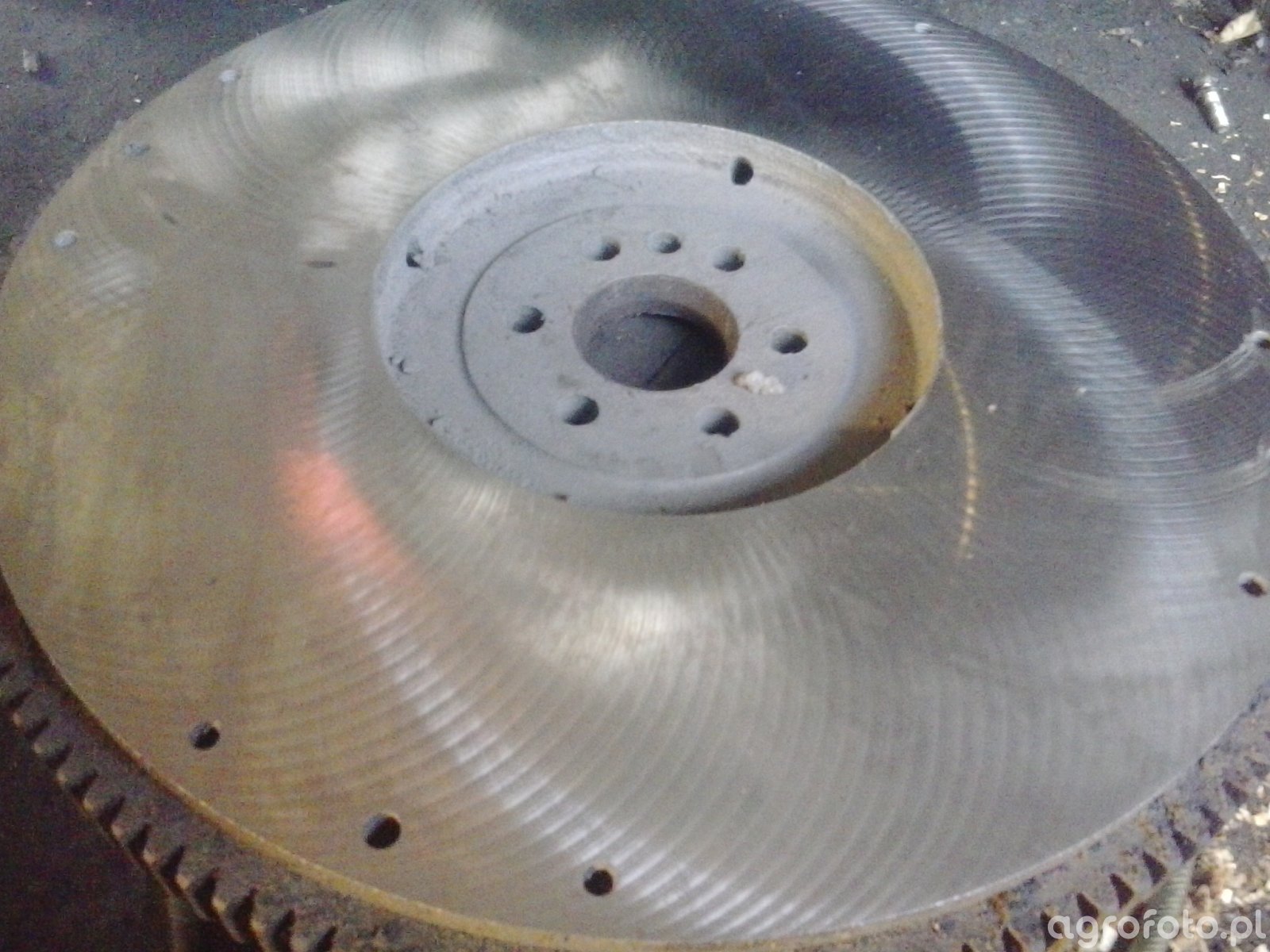

Prawie 2400 mth, koło udało się uratować ale docisk niestety złom.
zbyszekbrzuze 298 Opublikowano 25 Września 2018 2400 i już przetaczane? To z czego to jest jak w ruskich po 5000 mają i nie potrzeba toczyć Odnośnik do komentarza https://www.agrofoto.pl/forum/gallery/image/736957-kolo-zamachowe-zetor-proxima-95-plus/#findComment-2377251
Gość Opublikowano 25 Września 2018 bo w ruskim masz zwykła tarcze kolego w tutaj ceramiczna a jeszcze jak się zacznie ślizgać to docisk właśnie jest do wywalenia a jak koło masz z czego przetoczyć to zamiast 5tys za sprzęgło idzie 3 tys i smigasz dalej Odnośnik do komentarza https://www.agrofoto.pl/forum/gallery/image/736957-kolo-zamachowe-zetor-proxima-95-plus/#findComment-2377289
bears 588 Opublikowano 25 Września 2018 11 godzin temu, zbyszekbrzuze napisał: 2400 i już przetaczane? To z czego to jest jak w ruskich po 5000 mają i nie potrzeba toczyć Szlifowane a jest chyba z plasteliny 9 godzin temu, zetorlublin7341 napisał: bo w ruskim masz zwykła tarcze kolego w tutaj ceramiczna a jeszcze jak się zacznie ślizgać to docisk właśnie jest do wywalenia a jak koło masz z czego przetoczyć to zamiast 5tys za sprzęgło idzie 3 tys i smigasz dalej W Deutz była ceramiczna nakręcił na oryginalnym kole/docisku kilkukrotność tego przebiegu co ma ten zetor. Odnośnik do komentarza https://www.agrofoto.pl/forum/gallery/image/736957-kolo-zamachowe-zetor-proxima-95-plus/#findComment-2377506
bodzio1108 181 Opublikowano 25 Września 2018 A z czego jest w tych super ekstra zachwalanych NH serii td gdzie sprzęgła kończyły się po kilkuset mth i to niekiedy bez ładowacza? Odnośnik do komentarza https://www.agrofoto.pl/forum/gallery/image/736957-kolo-zamachowe-zetor-proxima-95-plus/#findComment-2377666
bears 588 Opublikowano 27 Września 2018 Dnia 25.09.2018 o 22:11, bodzio1108 napisał: A z czego jest w tych super ekstra zachwalanych NH serii td gdzie sprzęgła kończyły się po kilkuset mth i to niekiedy bez ładowacza? Jak kupił to co ma nie zachwalać, ważne żeby somsiad się nie dowiedział że bubel albo że się zepsuło Odnośnik do komentarza https://www.agrofoto.pl/forum/gallery/image/736957-kolo-zamachowe-zetor-proxima-95-plus/#findComment-2378419
