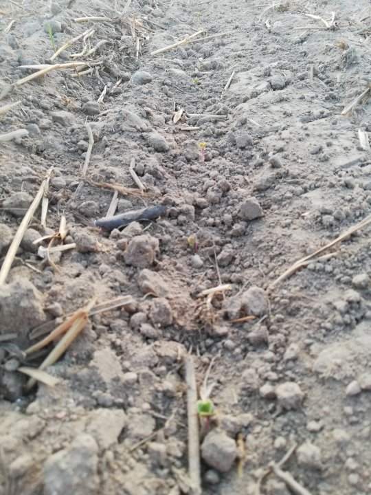

Siew rzepaku
Rzepak posiany strip tillem, ogólnie to sahara zobaczymy co będzie ze wschodami, orka i siew tradycyjny nie wchodziły w grę.
Iron może nie jesteś jakimś super zwolennikiem tego typu uprawy ale dobra, kolega 100m dalej posial po orce tydz jak rzepak w ziemi i wschodów jest z 50% a tu dwa dni i jest pod wierzchem i jakaś różnica jest..
To po pierwsze, po drogie było rozsiane wapno więc przydało się to wymieszać talerzówką płytko a i samosiewy powschodzily dostały przed siewem glifio więc pole powinno być bardziej czyste jak siew na raz.
I po trzecie najbardziej istotne i gdybym tutaj robił tradycyjnie orka i siew to przesuszenie ziemi na maxa i wyorałbym samosiewy rzepaku tak że nie musiałbym już siać bo pole na wiosnę po siewie jęczmienia wyglądało tak, można by dać rzepak clearfield ale miałem nasiona z zeszłego roku więc wybrałem toIMG_20180501_104805.thumb.jpg.ed405cee3decd2dc665c6be590abdfae.jpg

u nas susza a i tak jutro zaczynam orkę, przejazd kompaktorem i w to dopiero bede siał - na dziś nie wierzę że można jeszcze cokolwiek wysuszyć, a przynajmniej będę miał dobrze doprawione pole, co wbrew pozorom jest potrzebne rzepakowi bo mamy równiejsze wschody, lepiej się kasuje chwasty i łatwiej dobrać moment na jesienne zabiegi.
2 minuty temu, Wicherek napisał:
Moja rada  (to już na przyszły rok ) nie orać , nie talerzować , nie gruberować i tylko strip till  prosto w ściernisko  po glifosacie  !   szanujcie wodę !
Tak tak. Czytam niektóre komentarze to każdy cwaniaka zgrywa bo strip till. Jak takiś mądry jeden z drugim to uprawiaj w strip tillu co roku, a nie tylko pod rzepak lub pszenice w pierwszym roku a później przeprosiny z pługiem. Albo strip till albo pług.
W okolicy mam znajomych którzy ,,psy wieszają" na pługu. Ale przychodzi termin orania na zimę to się przeprasza każdy z pługiem. Mówie taki z ciebie chojrak to nie używaj pługa, zostaw tak jak jest do wiosny, a ten odpowiada: wiesz, na zimę trzeba przeorać.
U mnie siew tradycyjny i po 2 dniach też pod wierzchem.
To jest tak że w mojej okolicy prawie wszyscy wszystko wałkowali bo lepsze wschody itp innej możliwości nie widzieli ale po kilku latach widzę że mniej wałkują po siewie.
