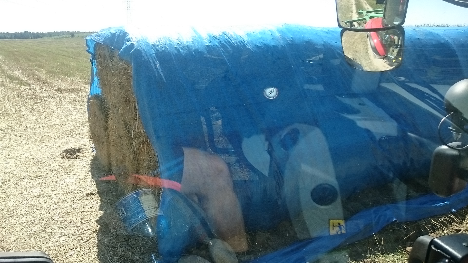

Też w ostatnim sezonie miałem słomę w stogu i w tym też jest pod plandeką, niebieska dosyć cienka (tania), drugi sezon użytkuje. Słoma sucha jak z pod dachu. W tym roku przysypałem boki ziemią, coś jak pryzmę z kukurydzy.

Foto z zeszłego roku. Wytrzymała wszystkie wiatry, a nawet jedna z tych folii poszła w tym roku drugi raz do okrycia. (Taki traf, że akurat tą wyciągnąłem) Kupiłbym fliz, ale póki co nie mam problemów z folią. Nie paruje bo jest trochę dziurawa- z pryzmy po kukurydzy. Kwestia tylko naorać ziemię na brzegi i zasłonić szczyty. Voilà:
