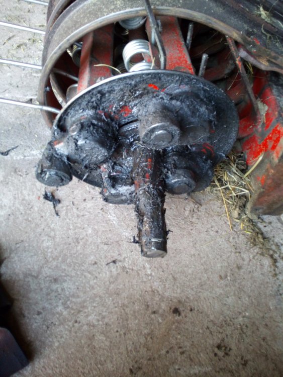

Troszkę się zużyła Czas na remont podbieraka.
robi57362 2821 Opublikowano 11 Lipca 2018 ciekawe czy od sipmy nie pasuje bo wyglonda identycznie Odnośnik do komentarza https://www.agrofoto.pl/forum/gallery/image/733133-prowadnica-podbieraka-john-deere-550/#findComment-2346272
klama 13 Opublikowano 11 Lipca 2018 Niestety chyba nie pasuje. Nowa 550 Odnośnik do komentarza https://www.agrofoto.pl/forum/gallery/image/733133-prowadnica-podbieraka-john-deere-550/#findComment-2346276
mateo2662 75 Opublikowano 11 Lipca 2018 ja od wczoraj robię to samo Odnośnik do komentarza https://www.agrofoto.pl/forum/gallery/image/733133-prowadnica-podbieraka-john-deere-550/#findComment-2346345
Gość Opublikowano 11 Lipca 2018 U mnie wyłupała się ta wewnętrzna ścianka jak prasowałem w Boże Ciało. Jeszcze tego samego dnia naprawiłem. Odnośnik do komentarza https://www.agrofoto.pl/forum/gallery/image/733133-prowadnica-podbieraka-john-deere-550/#findComment-2346351
klama 13 Opublikowano 12 Lipca 2018 Na miejscu w sklepach nie mogłem dostać. Tylko za zamówienie. Jeszcze jedna rolka się odkręciła razem z ośką, nie wiem jakim cudem. I pewnie przez to to wyłupanie. Odnośnik do komentarza https://www.agrofoto.pl/forum/gallery/image/733133-prowadnica-podbieraka-john-deere-550/#findComment-2346438
klama 13 Opublikowano 12 Lipca 2018 https://zapodaj.net/4f24d808b97c1.jpg.html Jakie macie sposoby na likwidacje luzów w tych otworach? Czy zostawic tak jak jest? Odnośnik do komentarza https://www.agrofoto.pl/forum/gallery/image/733133-prowadnica-podbieraka-john-deere-550/#findComment-2346501
Gość Opublikowano 12 Lipca 2018 Zostawiłbym jak jest. Musiałbyś nowe grubsze wałki toczyć, żeby luzy zlikwidować. Odnośnik do komentarza https://www.agrofoto.pl/forum/gallery/image/733133-prowadnica-podbieraka-john-deere-550/#findComment-2346502
Esab200 360 Opublikowano 12 Lipca 2018 Po pierwsze to podejrzewam że trzeba by te otwory do kultury doprowadzić bo mogą jednego wymiaru nie trzymać potem wytulejowac i dopiero wałki utoczyć 😊. A tak poza tym to dużo masywniejsze niż w Krone mi ta cała Piasta pękła tulejki powyrabiane, piastę kupiłem nową a tulejki sam dorobiłem i jest lala Odnośnik do komentarza https://www.agrofoto.pl/forum/gallery/image/733133-prowadnica-podbieraka-john-deere-550/#findComment-2346514
Robson11 4 Opublikowano 12 Lipca 2018 heh 550 to i tak nie tak dużo . W zeszłym roku próbowałem krzywkę do hesstona 5670 kupić diler nie ma trafił się jeden gościu co chcial górę pieniadzy. Dobrze że się jedna spalona trafiła w ogłoszeniu wziąłem cały podbierak za 1100 Odnośnik do komentarza https://www.agrofoto.pl/forum/gallery/image/733133-prowadnica-podbieraka-john-deere-550/#findComment-2346649
simson2812 424 Opublikowano 12 Lipca 2018 U mnie jest delikatny luz I jak zimą będzie chwilw to dla spokoju otwory rozwierce wałki zatocze a luz wykasuje tulejkami z teflonu Odnośnik do komentarza https://www.agrofoto.pl/forum/gallery/image/733133-prowadnica-podbieraka-john-deere-550/#findComment-2346928
Esab200 360 Opublikowano 13 Lipca 2018 14 godzin temu, simson2812 napisał: U mnie jest delikatny luz I jak zimą będzie chwilw to dla spokoju otwory rozwierce wałki zatocze a luz wykasuje tulejkami z teflonu Od strony napędu ( koła zębatego ) tulejki bynajmniej w Krone są metalowe a od drugiej strony są z tworzywa 😏. ( Oryginalnie tak było ) U mnie był luz z 3-4 minimetry i pracowało teraz po remoncie pracuję znacznie ciszej 😀 Odnośnik do komentarza https://www.agrofoto.pl/forum/gallery/image/733133-prowadnica-podbieraka-john-deere-550/#findComment-2347157
emtecc 22 Opublikowano 29 Lipca 2018 Ja w jd 570 mam tulejki z jakiegoś metalu. Wyglądają na wprasowane. Jest nie duży luz to się w to nie zagłebiałem. Kiedyś też wymieniałem tą część to udało mi się wyrwać jakąś podróbke za 140. Teraz już nie ma tego w ogłoszeniach Odnośnik do komentarza https://www.agrofoto.pl/forum/gallery/image/733133-prowadnica-podbieraka-john-deere-550/#findComment-2354173
