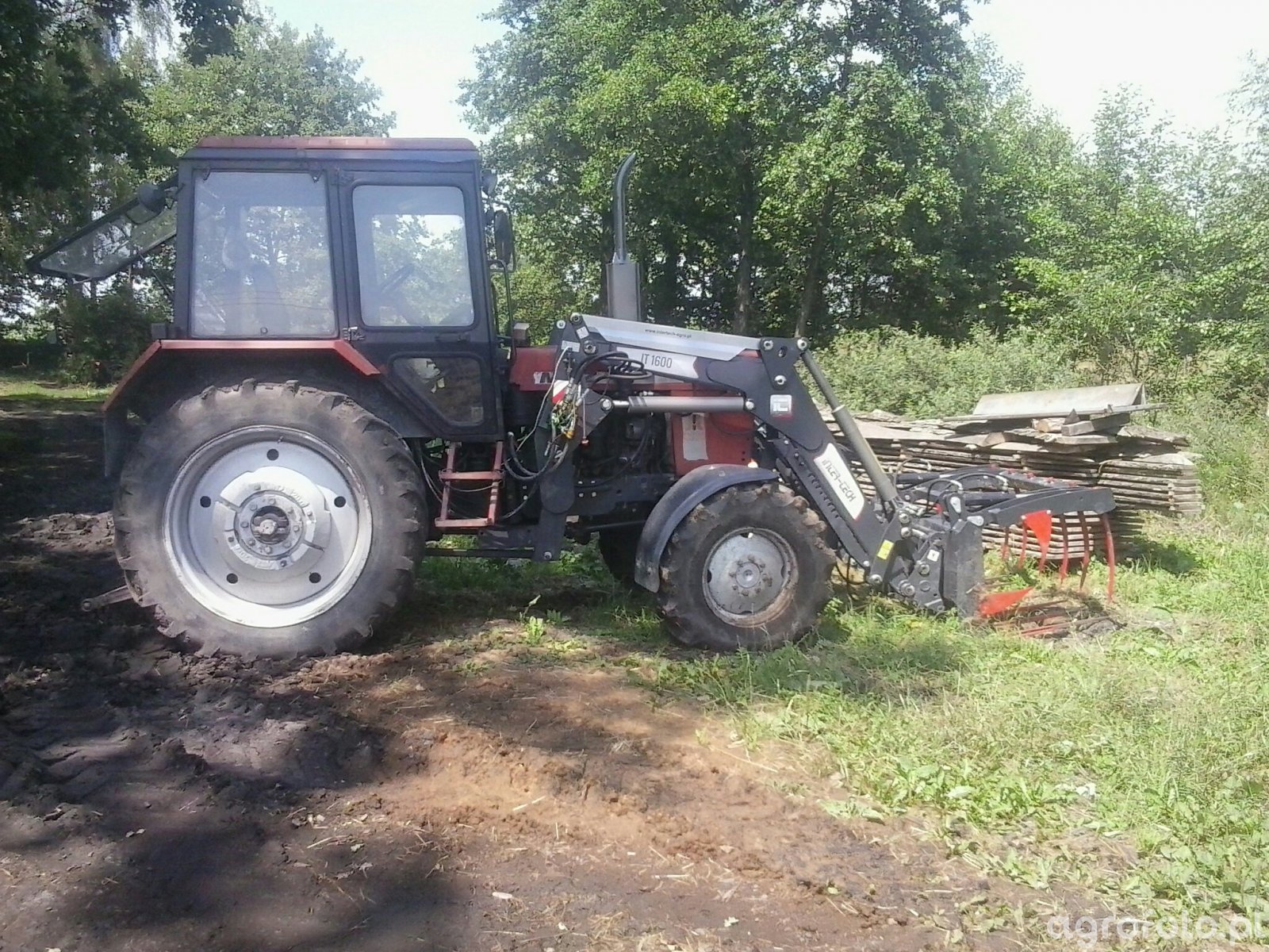

LTZ55a 118 Opublikowano 30 Czerwca 2018 Psuje się? Odnośnik do komentarza https://www.agrofoto.pl/forum/gallery/image/732199-mtz-82/#findComment-2341318
robi57362 2842 Opublikowano 30 Czerwca 2018 niestety tak Odnośnik do komentarza https://www.agrofoto.pl/forum/gallery/image/732199-mtz-82/#findComment-2341331
LTZ55a 118 Opublikowano 30 Czerwca 2018 Rozwiń myśl. Odnośnik do komentarza https://www.agrofoto.pl/forum/gallery/image/732199-mtz-82/#findComment-2341339
robi57362 2842 Opublikowano 30 Czerwca 2018 dopiero co wymienilem pompę hydrauliczna to z rozdzielacza zaczęło sie lac do skrzyni trzeba zajrzec bo wolne biegi wyskakuja i przez otwor na skrzynke rozdzielcza która tez naprawialem widziałem jak brakuje jednego zeba w trybie trzeba znowu podciagnac tasmy przed koszeniem kukurydzy silnik jest podtarty przez własną i ojca głupotę chlodnica ciekla tez jest nowa Odnośnik do komentarza https://www.agrofoto.pl/forum/gallery/image/732199-mtz-82/#findComment-2341365
LTZ55a 118 Opublikowano 1 Lipca 2018 Przed ojcem trzeba traktor na klucz zamykać. Odnośnik do komentarza https://www.agrofoto.pl/forum/gallery/image/732199-mtz-82/#findComment-2341721
witejus 10742 Opublikowano 1 Lipca 2018 z wyglądu niczego sobie traktorek 21 godzin temu, robi57362 napisał: dopiero co wymienilem pompę hydrauliczna to z rozdzielacza zaczęło sie lac do skrzyni trzeba zajrzec bo wolne biegi wyskakuja i przez otwor na skrzynke rozdzielcza która tez naprawialem widziałem jak brakuje jednego zeba w trybie trzeba znowu podciagnac tasmy przed koszeniem kukurydzy silnik jest podtarty przez własną i ojca głupotę chlodnica ciekla tez jest nowa ale to jest cały urok tych traktorów , to ciągłe zmaganie z oporem materii Odnośnik do komentarza https://www.agrofoto.pl/forum/gallery/image/732199-mtz-82/#findComment-2341722
robi57362 2842 Opublikowano 1 Lipca 2018 ltz55 ojciec i tak nie chce nim jezdzic bo nie moze poradzic sobie z biegami a z podtarciem silnika bylo tak mówię do ojca cisnienia na zegarze nie ma on spojrzal i mówi ale kontrolka sie nie swieci to jest dobrze a kontrolka nie dzialala przyczyna byl odkrecony smok a przepracowal tak ze 30 mth bylo to za 'panowania' na ojca az wkoncu sam to jako 17 latek naprawilem . wyglad to nie wszystko wolał bym zeby zle wyglondal a machanicznie nie psul sie Odnośnik do komentarza https://www.agrofoto.pl/forum/gallery/image/732199-mtz-82/#findComment-2341738
