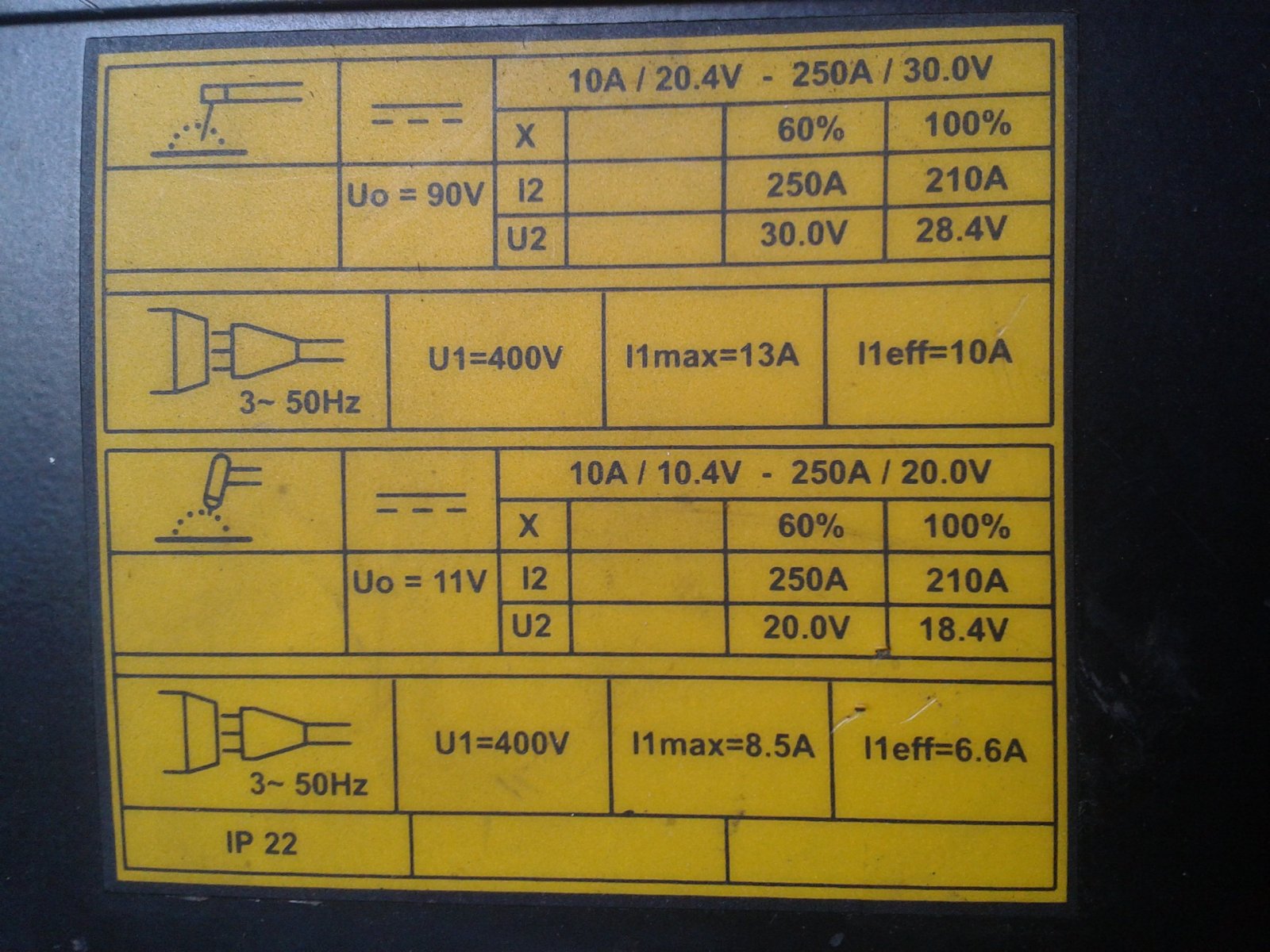

Gość konteno Opublikowano 25 Października 2018 Dnia 6.10.2018 o 20:43, bears napisał: Dla znamionowego... czyli? spb315 przy 315A pobiera z każdej fazy 38A a spb400 przy 400A bierze po 32A? dobrze rozkminiam ? trochę szalone dla bezpieczników bo mam 20A na sile dziś kupiłem trafo od spm200 i trochę mniejszy rupieć sie złoży Odnośnik do komentarza https://www.agrofoto.pl/forum/gallery/image/731069-spawarka-bester-spb-315/page/2/#findComment-2392351
bears 595 Opublikowano 25 Października 2018 @konteno Zastanawiam się co chcesz spawać prądem 400A w domu... To nawet do cięcia jest za dużo i spokojnie robi się to na pierwszym zakresie a co dopiero drugim... Odnośnik do komentarza https://www.agrofoto.pl/forum/gallery/image/731069-spawarka-bester-spb-315/page/2/#findComment-2392466
Gość konteno Opublikowano 26 Października 2018 dla 400A to nie mam roboty , sąsiad ślusarz/dekarz kuchtreiberem migiem jakimś 300 amperowym wszystko praktycznie robi nawet i spawanie połamanych ram spawając z drutem 1,2mm co do swoich potrzeb to chciałbym jakoś wzmocnić słupice w pługu wirax i dorobić uchwyty na siłowniki bo się zastanawiam jak zrobić w nim zabezpieczenie hydrauliczne Odnośnik do komentarza https://www.agrofoto.pl/forum/gallery/image/731069-spawarka-bester-spb-315/page/2/#findComment-2392482
DTaras 2461 Opublikowano 26 Października 2018 Półautomat rządzi się odrobinę innymi prawami. Czy 400 A dla żłobienia to za dużo? Moim zdaniem nie. Natomiast jak weźmiesz pod uwagę, że trafo im większe tym sprawniejsze i fakt, że możesz sobie potencjometr na przedłużaczu zrobić, dorobić anti sticka i arc force a nawet HFa dla bajeru to spawanie 6 mm elektrodą grubootuloną to będzie przyjemność bo poprawisz kontrolę spawu długością łuku. Wszelkiej maści inwertery na jednej fazie z prądem spawania 200 A kończą się na 5 mm materiale i to wszystko robi się ciepłe. Może 400 A nie przyda się nigdy ale spawanie będzie dużo stabilniejsze w mojej opini. Pamiętaj żeby sobie skołować palnik do odprężania. Odnośnik do komentarza https://www.agrofoto.pl/forum/gallery/image/731069-spawarka-bester-spb-315/page/2/#findComment-2392492
Roman4321 1412 Opublikowano 26 Października 2018 Sprawność nie ma za bardzo znaczenia bo duże urządzenie i z nowymi nie ma porównywać co a zawsze ustawisz sobie tyle by zabezpieczenia nie leciały. sam palnik trzeba mieć ale tez wiedzę jak tym operować aby dobrze to wykonywać Odnośnik do komentarza https://www.agrofoto.pl/forum/gallery/image/731069-spawarka-bester-spb-315/page/2/#findComment-2392513
DTaras 2461 Opublikowano 26 Października 2018 Roman - rdzeń trafa impulsowego w przesyceniu zaczyna robić się gorący co skutkuje większym oporem dla strumienia. Powiniwneś przyznać mi rację. Jak nie jest to jakiś fronius to ze spawaniem w okolicy 200 A dla urządzeń tej mocy bywa różnie. Dlatego do spawania od 5 mm uważam, że jest to dobre i tanie rozwiązanie. Odnośnik do komentarza https://www.agrofoto.pl/forum/gallery/image/731069-spawarka-bester-spb-315/page/2/#findComment-2392554
Gość konteno Opublikowano 26 Października 2018 (edytowane) 9 godzin temu, DTaras napisał: Wszelkiej maści inwertery na jednej fazie z prądem spawania 200 A kończą się na 5 mm materiale i to wszystko robi się ciepłe. a na 3 fazach coś takiego ? na ile grubiej spawania można sobie pozwolić ? Edytowane 26 Października 2018 przez konteno Odnośnik do komentarza https://www.agrofoto.pl/forum/gallery/image/731069-spawarka-bester-spb-315/page/2/#findComment-2392685
DTaras 2461 Opublikowano 26 Października 2018 Jakie ma złącza na przewodach? Moim zdaniem 6 bez większych przerw i bez stresu. I wszystko co związane z 5 elektrodą w rutylu. Tak myślę. Odnośnik do komentarza https://www.agrofoto.pl/forum/gallery/image/731069-spawarka-bester-spb-315/page/2/#findComment-2392701
Gość konteno Opublikowano 26 Października 2018 (edytowane) złacza te większe a dokładnie to ten enel trochę strach czasem włączać bo jak VRD wyłączę to dziwnie świszczy na biegu jałowym jakby miało coś w środku pierdyknąc Edytowane 26 Października 2018 przez konteno Odnośnik do komentarza https://www.agrofoto.pl/forum/gallery/image/731069-spawarka-bester-spb-315/page/2/#findComment-2392828
bears 595 Opublikowano 26 Października 2018 12 godzin temu, DTaras napisał: Czy 400 A dla żłobienia to za dużo? Moim zdaniem nie. Nie wiem w którym domu to odpalisz takiego potwora na 400A. Nawet jeśli to Cię sąsiedzi zlinczują za dyskotekę w domu o wyłączających się mikrofalówkach, telewizorach i innym sprzęcie nie wspominając 12 godzin temu, DTaras napisał: dorobić anti sticka i arc force a nawet HFa dla bajeru Ta spawarka ma układ odpowiedzialny za zmniejszenie prądu w przypadku sklejenia elektrody. Arc Force to bajer podobnie jak HF który jest o wiele gorszy od zwykłego wysokiego napięcia. Wprowadzili go głównie ze względu bezpieczeństwa bo w przypadku wysokiego napięcia jałowego (około 70-100V) w wilgotne dni potrafiło razić spawacza. Kosztem oczywiście komfortu bo w spawarkach z HF napięcie jałowe jest bardzo niskie co w przypadku zanieczyszczonych elementów potrafi doprowadzić do wygaszenia łuku. Oczywiście elementy spawane powinny być czyste ale to jedna z głównych zalet MMA w użytku domowym, nie musimy aż tak dokładnie czyścić elementów spawanych w odróżnieniu od MAG'a. Odnośnik do komentarza https://www.agrofoto.pl/forum/gallery/image/731069-spawarka-bester-spb-315/page/2/#findComment-2392843
Gość konteno Opublikowano 26 Października 2018 12 godzin temu, DTaras napisał: Półautomat rządzi się odrobinę innymi prawami. Czy 400 A dla żłobienia to za dużo? Moim zdaniem nie. Natomiast jak weźmiesz pod uwagę, że trafo im większe tym sprawniejsze i fakt, że możesz sobie potencjometr na przedłużaczu zrobić, dorobić anti sticka i arc force a nawet HFa dla bajeru to spawanie 6 mm elektrodą grubootuloną to będzie przyjemność bo poprawisz kontrolę spawu długością łuku. Wszelkiej maści inwertery na jednej fazie z prądem spawania 200 A kończą się na 5 mm materiale i to wszystko robi się ciepłe. Może 400 A nie przyda się nigdy ale spawanie będzie dużo stabilniejsze w mojej opini. Pamiętaj żeby sobie skołować palnik do odprężania. nie chciałem kombinować z mma w przypadku tego modelu ale raczej z przeróbką na migomat albo i tig AC (ale to marzenia ściętej głowy) wywalając transduktory i montując w to miejsce mostek półsterowany oraz ewentualnie na stycznikach przełacznik uzwojeń wtórnych Y/D do przełączania między mma oraz mig (o ile to ma sens , rację bytu i opłacalność) no i zaciekawił mnie temat pulsu w mostkach pół i w pełni sterowanych trójfazowych tyrystorowych ale w internecie niewiele info , Elektrotechnik na eFPeeR.pl coś napomsknął że ogarnął sobie coś takiego choć nigdy się z tym nigdzie nie pokazał ale to już chyba wyższa elektronika i µC trzeba by jakiś zagonić do roboty Odnośnik do komentarza https://www.agrofoto.pl/forum/gallery/image/731069-spawarka-bester-spb-315/page/2/#findComment-2392917
DTaras 2461 Opublikowano 26 Października 2018 Sterowanie fazą - nie tą z sieci. Ale czy to prawdziwy puls? Odnośnik do komentarza https://www.agrofoto.pl/forum/gallery/image/731069-spawarka-bester-spb-315/page/2/#findComment-2392973
Gość konteno Opublikowano 26 Października 2018 prawdziwy czy nie co za różnica , jak by nie patrzeć liczy się efekt w postaci konkretnego kształtowania przebiegu prądu spawania i jego wpływu na spoinę Odnośnik do komentarza https://www.agrofoto.pl/forum/gallery/image/731069-spawarka-bester-spb-315/page/2/#findComment-2392977
DTaras 2461 Opublikowano 26 Października 2018 A to nie będzie to samo jak ręcznie łuk wydłużysz raz po raz? Jakoś puls w mma mnie nigdy nie interesował. Bears - dyskoteka po sąsiadach będzie wtedy jak wioska ma ciulową sieć a w domu jak Twoja własna wymaga poprawki. Dla taryf C jest odpowiednia moc do takiego sprzętu ale rację co do pylsującej w sieci mocy masz. Odnośnik do komentarza https://www.agrofoto.pl/forum/gallery/image/731069-spawarka-bester-spb-315/page/2/#findComment-2392988
Roman4321 1412 Opublikowano 27 Października 2018 Spokojnie panowie wchodzicie w budowę i projektowanie spawarek a to nie ten poziom. Gość się pyta co może ta spawarka a nie co by mogła jak by w niej pogrzebać i przerobić. Jak ktoś ma transformatorową bez prostownika i spróbuje tej z prostownikiem regulowanej to do tamtej nie wróci. Bele drutem lepiej spawa niż najlepszą elektrodą przy transformatorowej. Z drugiej strony jak ktoś umie to bele zlepem pospawa lepiej niż najlepszą spawarką bez umiejętności. Mówimy oczywiście o spawaniu elektrodą otuloną metoda MMA. Wszystko jest wypadkową sprzętu, doboru prądu, grubości materiałów, składu łączonych elementów, składu i rodzaju elektrody, umiejętności i jeszcze paru innych. Masz okazję to kup sobie taką albo poszukaj kogoś co ma taką i popytaj albo poprubuj spawania. Jeśli spawarka zasilana jest z trzech faz to efekt oddziaływania jest mniejszy niż w przypadku jednofazowych czy dwufazowych. Trzeba się z tym liczyć ze spawa się w dzień a nie po nocach, żyj i daj żyć innym Odnośnik do komentarza https://www.agrofoto.pl/forum/gallery/image/731069-spawarka-bester-spb-315/page/2/#findComment-2393131
DTaras 2461 Opublikowano 27 Października 2018 Ha a właśnie, że z transformatora masz równy rozkład ciepła a to plus... Odnośnik do komentarza https://www.agrofoto.pl/forum/gallery/image/731069-spawarka-bester-spb-315/page/2/#findComment-2393137
Roman4321 1412 Opublikowano 27 Października 2018 Ale tak się projektuje aby punkt pracy był poniżej kolana na chrakterystyce, a praca powyżej kolana kończy sie różnie 😂 Odnośnik do komentarza https://www.agrofoto.pl/forum/gallery/image/731069-spawarka-bester-spb-315/page/2/#findComment-2393141
DTaras 2461 Opublikowano 27 Października 2018 I tu wracamy do wielkości trafa... Odnośnik do komentarza https://www.agrofoto.pl/forum/gallery/image/731069-spawarka-bester-spb-315/page/2/#findComment-2393157
Roman4321 1412 Opublikowano 27 Października 2018 (edytowane) Praca w zakresie nie nasycenia tylko jaki mamy na to wpływ bo jakie trafo każdy widzi Edytowane 27 Października 2018 przez Roman4321 Odnośnik do komentarza https://www.agrofoto.pl/forum/gallery/image/731069-spawarka-bester-spb-315/page/2/#findComment-2393165
