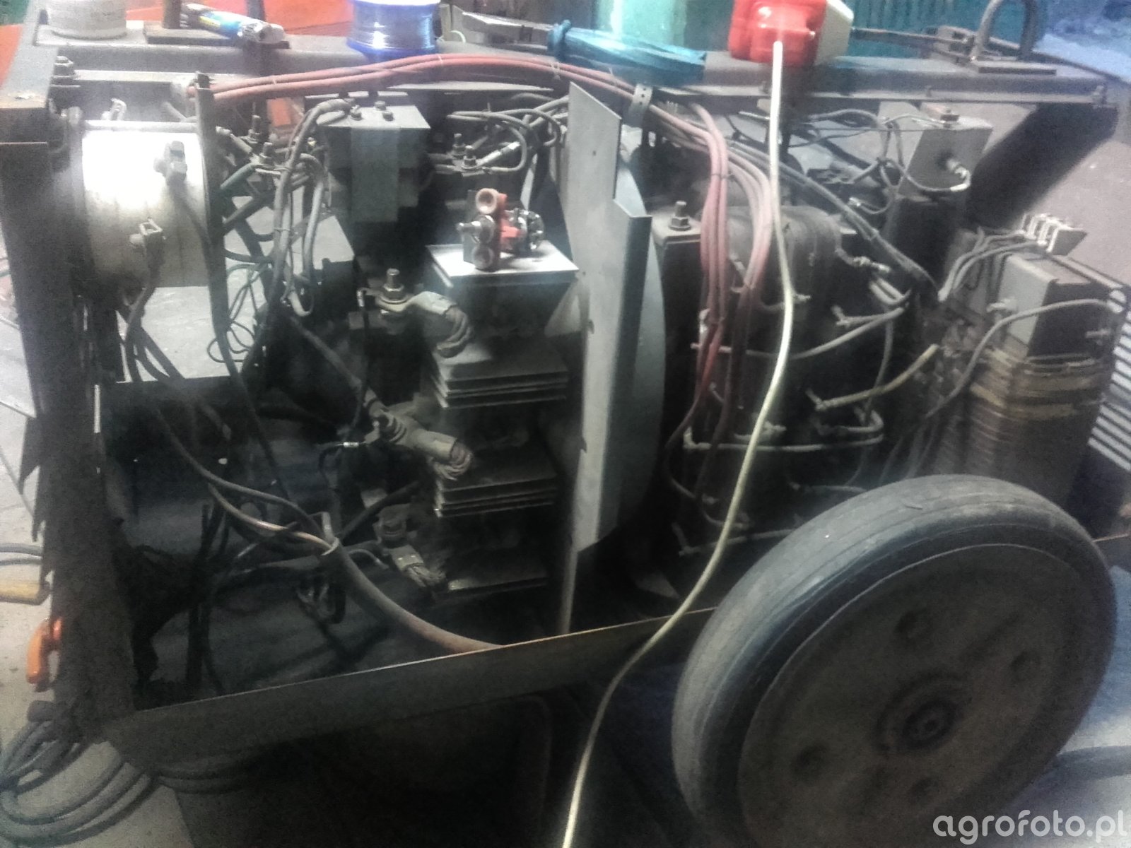

Miało być tylko odkurzenie a wyszła grubsza sprawa

DTaras 2461 Opublikowano 15 Czerwca 2018 Zetorlublin - było zainwestować 100 zyla i spawałaby jak nowa. Tranzystory zwarcia dostały i na transduktorze miałeś zdławione. Odnośnik do komentarza https://www.agrofoto.pl/forum/gallery/image/731069-spawarka-bester-spb-315/#findComment-2334381
bears 594 Opublikowano 15 Czerwca 2018 7 godzin temu, konteno napisał: patrze tez sie wysłuzyła lutownica że rozgięte płaskowniki 4 razy naprawiany gwint, teraz już nie ma w czym robić, wypadało by obciąć końcówki i zrobić od nowa ale od kilku lat jadę na nakrętkach i stąd tak rozgięte płaskowniki. 6 godzin temu, Roman4321 napisał: konkrety dawaj a nie że grubsza sprawa Z okablowania układu regulacji odpada już że starości izolacja, podobnie jak z silnika wentylatora. Niedomagało już sprzęgło w pokrętle, potencjometr przerywał przez co czasami prąd spawania wariował, oberwał się przewód od zdalnej regulacji prądu spawania, dioda krzemowa bocznika kończy już swój żywot i lada moment się oberwie. Niby nic a trzeba przysiąść na trochę i wymieniać. 1 godzinę temu, DTaras napisał: Zetorlublin - było zainwestować 100 zyla i spawałaby jak nowa. Tranzystory zwarcia dostały i na transduktorze miałeś zdławione. O ile miał wersję z transduktorem a nie z pół mostkiem tyrystorowym Odnośnik do komentarza https://www.agrofoto.pl/forum/gallery/image/731069-spawarka-bester-spb-315/#findComment-2334422

DTaras 2461 Opublikowano 15 Czerwca 2018 Może tak być. W tyrystorach ważna była kolejność faz. Odnośnik do komentarza https://www.agrofoto.pl/forum/gallery/image/731069-spawarka-bester-spb-315/#findComment-2334608
bears 594 Opublikowano 15 Czerwca 2018 Przed chwilą, DTaras napisał: Może tak być. W tyrystorach ważna była kolejność faz. Zgadza się, w wersji z transduktorem przy złej kolejności faz (złe obroty wentylatora) spawarka spawała do momentu nagrzania się mostka prostowniczego co skutkowało zadziałaniem czujnika temperatury. W tyrystorach chyba nawet spawarka nie startowała Odnośnik do komentarza https://www.agrofoto.pl/forum/gallery/image/731069-spawarka-bester-spb-315/#findComment-2334613
DTaras 2461 Opublikowano 15 Czerwca 2018 Nie startowała właśnie. Ale dzięki femu można było taką "zepsutą" uzyskać. Robisz te sześćdziesiątke czy jaja to były? Odnośnik do komentarza https://www.agrofoto.pl/forum/gallery/image/731069-spawarka-bester-spb-315/#findComment-2334622

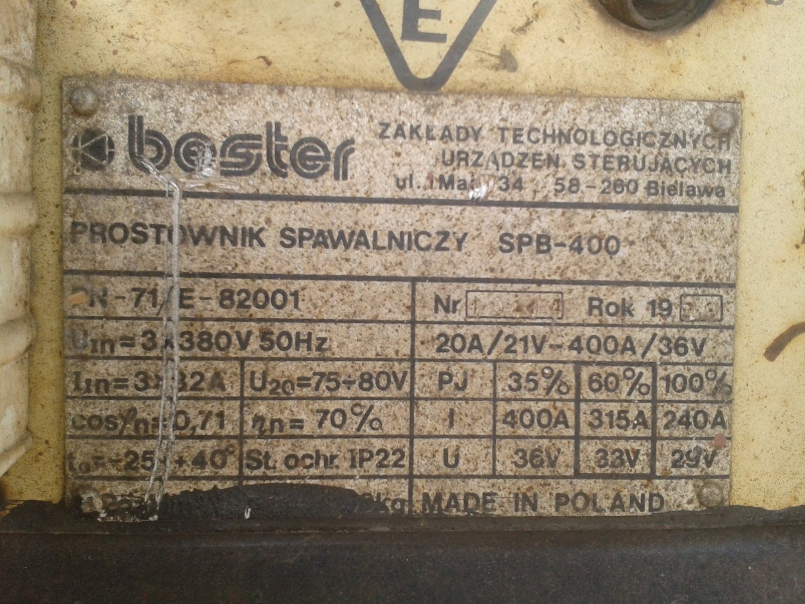

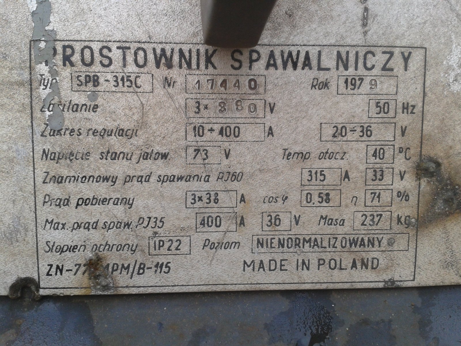

Gość konteno Opublikowano 6 Października 2018 i napiszcie jeszcze jak któryś wie dla jakiego prądu spawania podawany jest prąd pobierany z sieci na jednym i drugim modelu ? ta spb400 też na tyrystorach ? jak poznać po oznaczeniu modelu? Odnośnik do komentarza https://www.agrofoto.pl/forum/gallery/image/731069-spawarka-bester-spb-315/#findComment-2383003
bears 594 Opublikowano 6 Października 2018 2 godziny temu, konteno napisał: i napiszcie jeszcze jak któryś wie dla jakiego prądu spawania podawany jest prąd pobierany z sieci na jednym i drugim modelu ? ta spb400 też na tyrystorach ? jak poznać po oznaczeniu modelu? Dla znamionowego... Co do sterowania to po oznaczeniu nie dowiesz się jak została skonstruowana. Ogólnie stary typ "szafa" były na transduktorach z opornicą do sterowania prądem spawania, później taczka i zależnie od modelu z transduktorem i transformatorem spawalniczym w jednym, z transduktorem od dzielnie, na tyrystorach gdzie ta na tyrystorach najczęściej była jedno zakresowo bez przełącznika prądu spawania. Oczywiście wersji było mnóstwo, z elektronicznym wyświetlaczem prądu, do użytku w kopalniach (inne napięcie zasilania) i tak dalej. Odnośnik do komentarza https://www.agrofoto.pl/forum/gallery/image/731069-spawarka-bester-spb-315/#findComment-2383127
