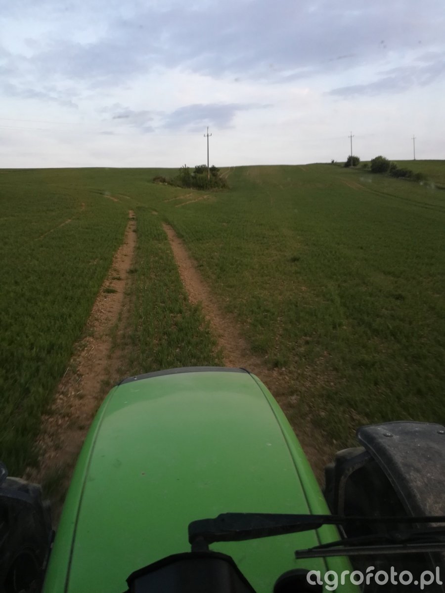

teraz po kolei siana 29.10 po gryce klasa ziemi 4b- 5 i może jeszcze gorsza oczywiście glina i ił na jesieni nie dało się tego uprawić poprostu było mokro .wschody były ok. początek marca 90kgN ,później mikro i CCC i nawet to ruszyło zaczęła ładnie się krzewić Ina tym koniec po za odchwaszczeniem tu akurat zwalczanie jednoliściennych (owies głuchy) a przez brak deszczu tak jak widać pszenica umiera na 6,cm jest popiół a w tej warstwie są korzenie przybyszowe które zostały wykształcone wiosną .cóż taki mamy klimat ale nasuwa się pytanie jak postępować tu na przyszłość może siew w połowie września (o ile się da) ew. zamiast pszenicy siać tutaj żyto . ew. zostawić tą dzierżawę i mieć jeden problem mniej .
Na jaką głębokość siałeś i czy ziarno dobrze było przykryte, bo w mokrej glinie z tym jest problem. U mnie pszenice sianą 07.11 wałowałem po siewie żeby ziarno jako tako ziemią przykryte było. A najlepszym lekarstwem na takie coś jest nawet nie wczesny siew, a optymalne warunki do siewu. Swoją drogą to nieźle u was tam suszy, jak w takiej warstwie wody nie ma...
Koleś odemnie z wioski zasiał lukullusa jakoś w trzecim tygodniu września. I to jeszcze ponad 200 kg/ha. Wyglądało to strasznie. Jak łąka  jednak po tych mrozach pszenica wygląda najlepiej w okokicy. Szybko sie pozbieral i dostała mniej w dupe.  Ziemia V-VI.  Wszystko zależy od warunków ale zauważyłem że ostatnio wczesne siewy lepiej się sprawdzają
