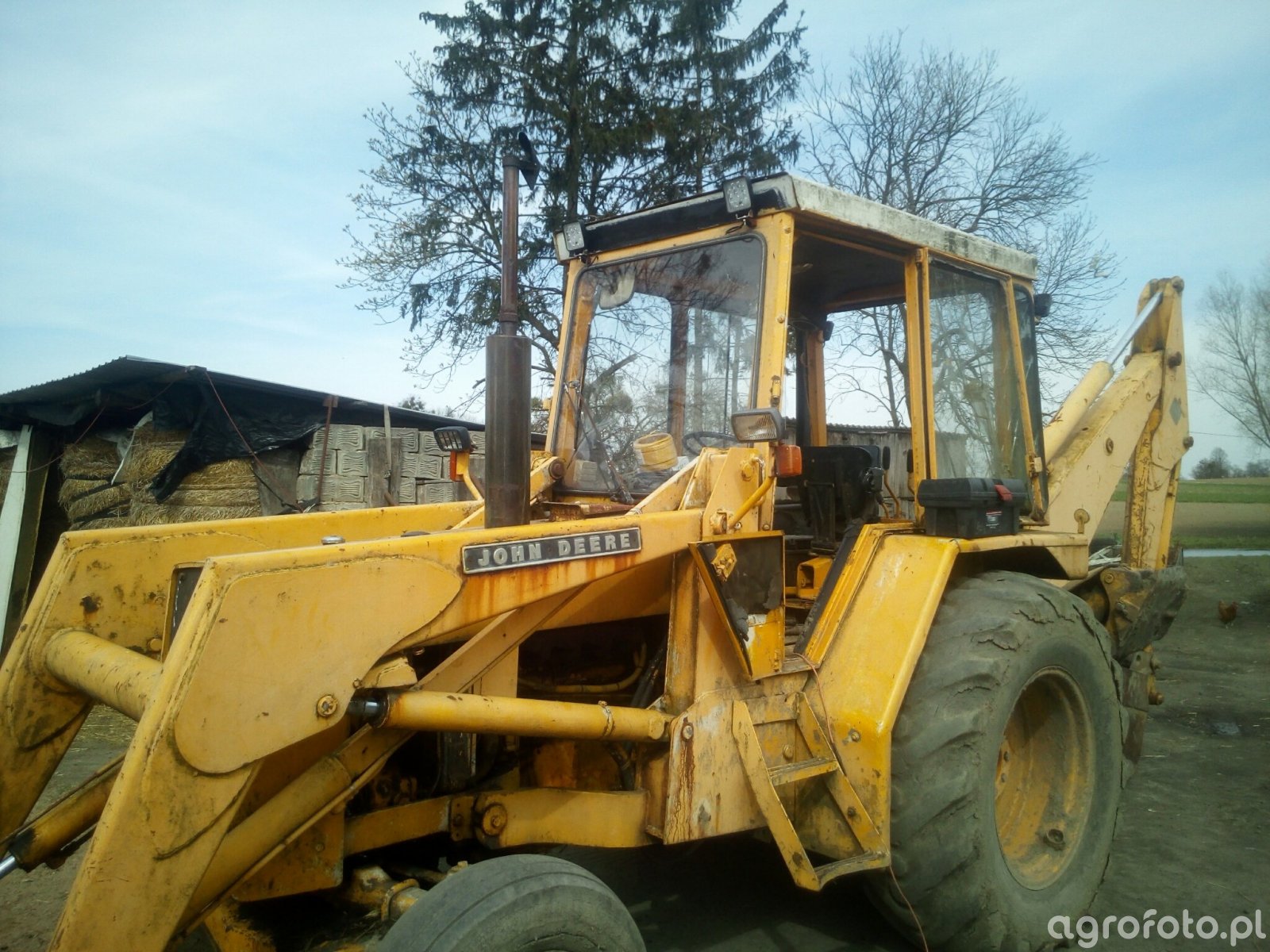

John Deere 410
Dzisiaj zagościły nowe LEDy skupione i wrócił oryginalny tłumik. Jeszcze zostało zregenerować lub wymienić głowicę bo od kilku lat strzela w wydech ogniem.
Problem zwykłych lamp np wesemów z żarówką H3 jest taki, że świecą po szybie i w kabinie jest jasno a na zewnątrz g.... widać. To tak jakby w noc w pokoju włączyć światło i obserwować co dzieje się za oknem. Dopiero jakby zasłonić spód lampy, żeby nie rzucała światła na szybę to oświetla jak należy. Przy ledach rozproszonych podobno nie ma już tego efektu i kolega być może niepotrzebnie wybrał skupione.
