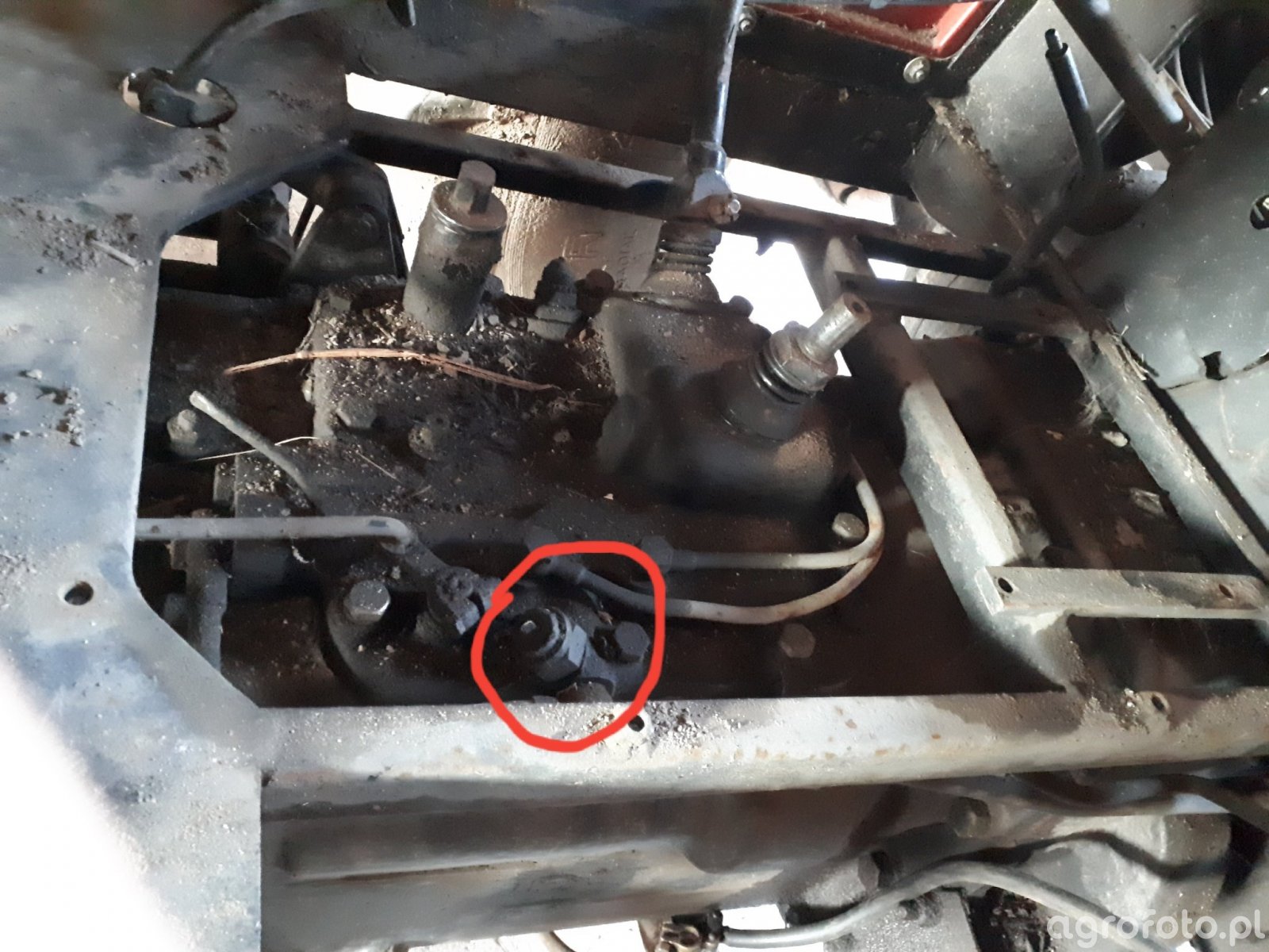

od czego bądź do czego służy ten czujnik. Nie był do niego doprowadzony kabel..
Pigmei 1999 Opublikowano 12 Kwietnia 2018 (edytowane) To jest czujnik niskiego ciśnienia oleju (lub zaniku) z mikropompki, przy niskim ciśnieniu żółw/ zając nie będzie pracował poprawnie, sprzęgło hydrauliczne wom, a w ciągnikach 4x4 także sprzęgło przedniego napędu. Normalnie powinien być podłączony pod kontrolkę na desce. Edytowane 12 Kwietnia 2018 przez Pigmei Odnośnik do komentarza https://www.agrofoto.pl/forum/gallery/image/724880-ursus-912/#findComment-2306319

Gość Opublikowano 12 Kwietnia 2018 Tak. Ja wywaliłem czujnik a podłączyłem manometr. Kontrolka gasła jak należy a mimo to były problemy w wom. Nawet zegar nie dawał pewności czy mikropompa jest słaba, ale tylko ona mi została i wymieniłem. Ciśnienie falowało od 7-12 i kontrolka tego nie wyłapie. Odnośnik do komentarza https://www.agrofoto.pl/forum/gallery/image/724880-ursus-912/#findComment-2306416
iron 1040 Opublikowano 12 Kwietnia 2018 nie każdy stare nie miały przynajmniej zetory Odnośnik do komentarza https://www.agrofoto.pl/forum/gallery/image/724880-ursus-912/#findComment-2306431
Esab200 360 Opublikowano 13 Kwietnia 2018 Ciekawe czy mój to posiada ? Jak tak to zegar można by pod to podłączyć ? Hmmm😏😏 Odnośnik do komentarza https://www.agrofoto.pl/forum/gallery/image/724880-ursus-912/#findComment-2306663
Gość Opublikowano 13 Kwietnia 2018 Możesz spokojnie. Wkręcasz przyłącze(nylel) M10x1 potem wąż z kolankiem i do zegara. Potrzeba chyba 1,2 m przewodu. Odnośnik do komentarza https://www.agrofoto.pl/forum/gallery/image/724880-ursus-912/#findComment-2306689
Esab200 360 Opublikowano 13 Kwietnia 2018 Tylko pytanie czy mój to wyjście posiada? Jakie ciśnienie powinno być na tej pompie bo trzeba odpowiedni manometr dobrać ? Odnośnik do komentarza https://www.agrofoto.pl/forum/gallery/image/724880-ursus-912/#findComment-2306693
withanight 1109 Opublikowano 15 Kwietnia 2018 Dnia 13.04.2018 o 11:11, Esab200 napisał: Ciekawe czy mój to posiada ? Jak tak to zegar można by pod to podłączyć ? Hmmm😏😏 Zegar, smiało, też mam tu wpięty . nie mam kontrolki. Dnia 13.04.2018 o 14:19, Esab200 napisał: Tylko pytanie czy mój to wyjście posiada? Jakie ciśnienie powinno być na tej pompie bo trzeba odpowiedni manometr dobrać ? Na pewno posiada. 10-20 . ok 13 pompa powinna utrzymywać ciśnienie non stop. Odnośnik do komentarza https://www.agrofoto.pl/forum/gallery/image/724880-ursus-912/#findComment-2307582
