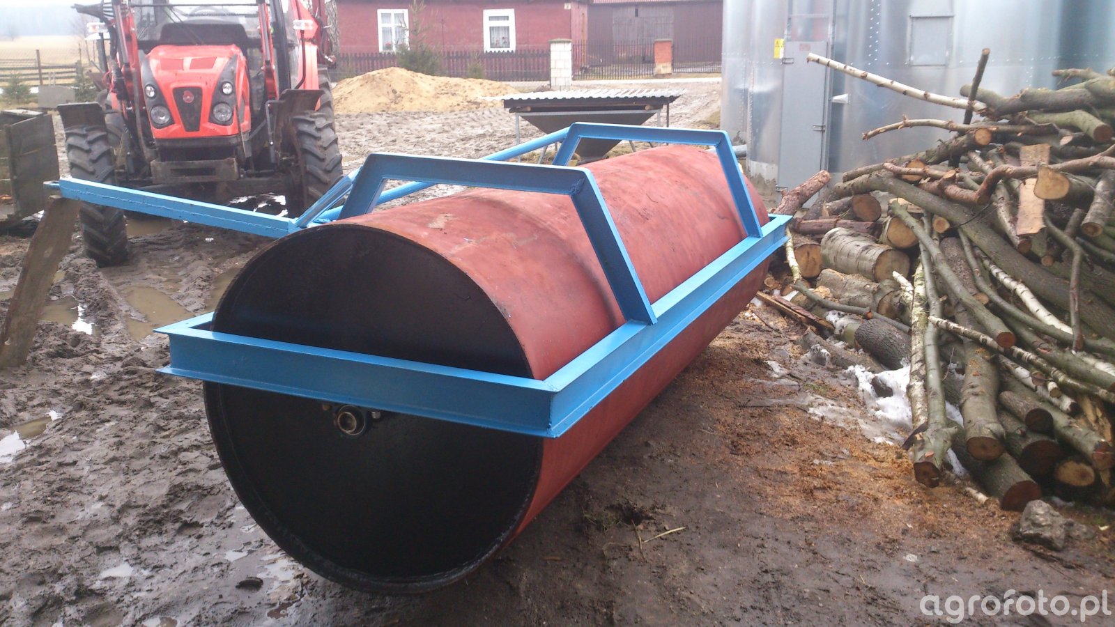

KrowieBieszczady 146 Opublikowano 29 Marca 2018 Ile Cie kosztowało +/- ? Odnośnik do komentarza https://www.agrofoto.pl/forum/gallery/image/723241-wal-gladki/#findComment-2298860
Rolnik7343 5862 Opublikowano 29 Marca 2018 zrób wózek z tyłu Odnośnik do komentarza https://www.agrofoto.pl/forum/gallery/image/723241-wal-gladki/#findComment-2298908
michal12301 27 Opublikowano 29 Marca 2018 O kosztach narazie nie będę mówił bo chce poznać waszą opinię ile on może być warty? Odnośnik do komentarza https://www.agrofoto.pl/forum/gallery/image/723241-wal-gladki/#findComment-2298927
Rolnik7343 5862 Opublikowano 29 Marca 2018 jaka szerokość ? jaka waga ? zrób wózek bedzie na pewno więcej chętnych i spokojnie 8 tyś możesz wołać Odnośnik do komentarza https://www.agrofoto.pl/forum/gallery/image/723241-wal-gladki/#findComment-2298928
michal12301 27 Opublikowano 29 Marca 2018 Na wózek musiałbym zrobić solidniejszą ramę bo jakby nie było to z wodą waży 4,5tony. Bez wody około 1,5tony. Szerokość 3,15m roboczej Odnośnik do komentarza https://www.agrofoto.pl/forum/gallery/image/723241-wal-gladki/#findComment-2298931
Finlan 64 Opublikowano 29 Marca 2018 Ogółem jest ok, tylko o te łożyska bym się bał Odnośnik do komentarza https://www.agrofoto.pl/forum/gallery/image/723241-wal-gladki/#findComment-2298935
Gość Opublikowano 30 Marca 2018 Te obudowy łożysk to chrupną. Odnośnik do komentarza https://www.agrofoto.pl/forum/gallery/image/723241-wal-gladki/#findComment-2299998
Ursusc385 1783 Opublikowano 31 Marca 2018 Po dorobieniu kól do tego na zdjęciu to nie wiem czy to wytrzyma podnosząc na pusto bez wody Mam wał na kołach, to tam zarówno oś jak i łożysko jest dużo masywniejsze, a nie takie cieniutkie malutkie coś, gdzie prawdę mówiąc strach to ciągać w obecnym stanie Odnośnik do komentarza https://www.agrofoto.pl/forum/gallery/image/723241-wal-gladki/#findComment-2300140
michal12301 27 Opublikowano 31 Marca 2018 (edytowane) kół dorabiał nie będę, oś o średnicy 6cm wsadzona taka żeby starczyła do ciągania. Według was jakie powinienem założyć te obudowy? Edytowane 31 Marca 2018 przez michal12301 Odnośnik do komentarza https://www.agrofoto.pl/forum/gallery/image/723241-wal-gladki/#findComment-2300199
bronek 354 Opublikowano 31 Marca 2018 Szkoda, że brzegów wału nie zaokrągliłeś. Na zawrotach by nie ryło ziemi. Odnośnik do komentarza https://www.agrofoto.pl/forum/gallery/image/723241-wal-gladki/#findComment-2300215
Rolnik7343 5862 Opublikowano 31 Marca 2018 @michal12301 https://www.olx.pl/oferta/wal-lakowy-CID757-IDshslJ.html#dc5e67ed00 Odnośnik do komentarza https://www.agrofoto.pl/forum/gallery/image/723241-wal-gladki/#findComment-2300222
michal12301 27 Opublikowano 31 Marca 2018 Jakbym sprzedał ten za 6tys to koszty pokryło by 2 razy ale nie chce mi się drugiego robić Odnośnik do komentarza https://www.agrofoto.pl/forum/gallery/image/723241-wal-gladki/#findComment-2300239
Gość Opublikowano 31 Marca 2018 Coś takiego bym zamontował, tylko znajdź odpowiednią średnicę. Nie wiem tylko czy w środek wchodzi kulkowe łożysko czy panewki. Przy tej szerokości to i po drodze publicznej nie wiem czy można się poruszać. https://www.olx.pl/oferta/obudowa-lozyska-skf-snl-sr-7-5cm-gl-11cm-CID757-IDrmP71.html Odnośnik do komentarza https://www.agrofoto.pl/forum/gallery/image/723241-wal-gladki/#findComment-2300264
michal12301 27 Opublikowano 31 Marca 2018 Skręconea na 2 śruby będzie mocniejsza? Odnośnie poruszania się po drogach to pola i łąki mam w promieniu 2km także przeboleje to Odnośnik do komentarza https://www.agrofoto.pl/forum/gallery/image/723241-wal-gladki/#findComment-2300284
withanight 1109 Opublikowano 2 Kwietnia 2018 Wystarczy obudowy dać na górę ramy i kólka można dorabiac Odnośnik do komentarza https://www.agrofoto.pl/forum/gallery/image/723241-wal-gladki/#findComment-2301618
