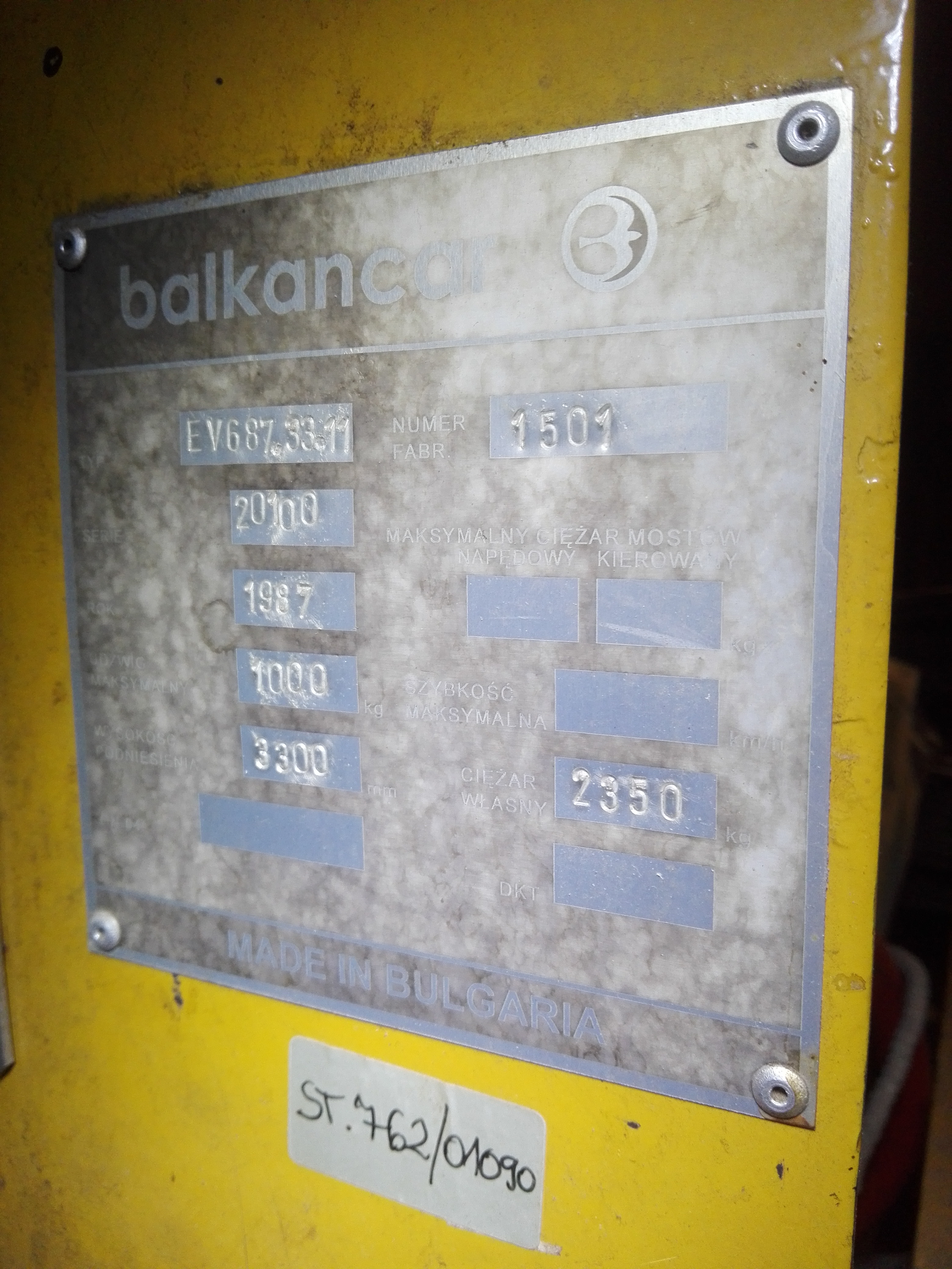

janczar810 302 Opublikowano 29 Marca 2018 (edytowane) jak ktoś chętny mam na sprzedaż wózek widłowy kompletnego elektryka "bułgara" bez akumulatorów aha cena złomu za kg 1,5zł łacznie z siłownikami, masztem, rozdzielaczem itd. płn wlkp. Edytowane 29 Marca 2018 przez janczar810 Odnośnik do komentarza https://www.agrofoto.pl/forum/gallery/image/723182-miniladowarka/#findComment-2299199

janczar810 302 Opublikowano 30 Marca 2018 15 godzin temu, paulus841 napisał: Czyli za wózek z 6tys. I drugie tyle baterie do niego.... Wózek ma udźwig 1t. Masa jego to 2300kg wiec wyjdzie ponad 3ooo zł. Ogólnie rzecz biorąc baza na ladowarke z wozka fajna sprawa. 16 godzin temu, konteno napisał: @janczar810 jaki to model i parametry? Odnośnik do komentarza https://www.agrofoto.pl/forum/gallery/image/723182-miniladowarka/#findComment-2299658
Gość konteno Opublikowano 30 Marca 2018 taki sam chciałem z roboty zużyty kupić za cene złomu albo chociaż sam maszt lecz niestety za biurkami siedzą same parapety i nic nie wyszło Odnośnik do komentarza https://www.agrofoto.pl/forum/gallery/image/723182-miniladowarka/#findComment-2299792
zbyszekbrzuze 298 Opublikowano 31 Marca 2018 To kup od Kolegi, masz okazję... Odnośnik do komentarza https://www.agrofoto.pl/forum/gallery/image/723182-miniladowarka/#findComment-2300918
Gość konteno Opublikowano 31 Marca 2018 (edytowane) tylko że jest różnica między 25km a większe pół polski no i teoretycznie z roboty mógłbym mieć go na raty . tamten 8lat starszy 687.33.10 i 100kg lżejszy @janczar810 jak masz możliwość to czy mógłbyś zważyć widły do palet , zmierzyć ich długośc i wymiary przekroju płaskownika i na pw podesłać ? Edytowane 2 Kwietnia 2018 przez konteno Odnośnik do komentarza https://www.agrofoto.pl/forum/gallery/image/723182-miniladowarka/#findComment-2300935

janczar810 302 Opublikowano 2 Kwietnia 2018 Dnia 1.04.2018 o 00:35, konteno napisał: @janczar810 jak masz możliwość to czy mógłbyś zważyć widły do palet , zmierzyć ich długośc i wymiary przekroju płaskownika i na pw podesłać ? A widzisz w tym jakis sens aby wybierać elementy wartościowe po cene złomu ? A z resztą co zrobię. Albo całość albo nic.... Odnośnik do komentarza https://www.agrofoto.pl/forum/gallery/image/723182-miniladowarka/#findComment-2301545
Gość konteno Opublikowano 2 Kwietnia 2018 Przed chwilą, janczar810 napisał: A widzisz w tym jakis sens aby wybierać elementy wartościowe po cene złomu ? A z resztą co zrobię. może by od tego co jest w robocie mógłbym odkupić same widły ale nie ma jak tam i czym rozebrac i zważyc . potrzebuję tylko informacji o wadze tego ustrojstwa Odnośnik do komentarza https://www.agrofoto.pl/forum/gallery/image/723182-miniladowarka/#findComment-2301649
janczar810 302 Opublikowano 3 Kwietnia 2018 wózek jest na innym gospodarstwie w starej przechowalni, jak bede miał czas i pamięć to zwąże i pomierze ale tak na oko .ok.100kg Odnośnik do komentarza https://www.agrofoto.pl/forum/gallery/image/723182-miniladowarka/#findComment-2302279
Gość konteno Opublikowano 17 Czerwca 2018 (edytowane) a akumulator ma jakąś tabliczkę z podaną wagą ? widły kupiłem i będzie coś się działać przy nich by montować na tuz , 35kg sztuka a cena poniżej złotówki/kg osobiście mając taki wózek szukałbym mostu od drugiego i mając 2 identyczne mosty napędowe można tworzyć przegubowca o solidnej ładowności Edytowane 17 Czerwca 2018 przez konteno Odnośnik do komentarza https://www.agrofoto.pl/forum/gallery/image/723182-miniladowarka/#findComment-2335032
