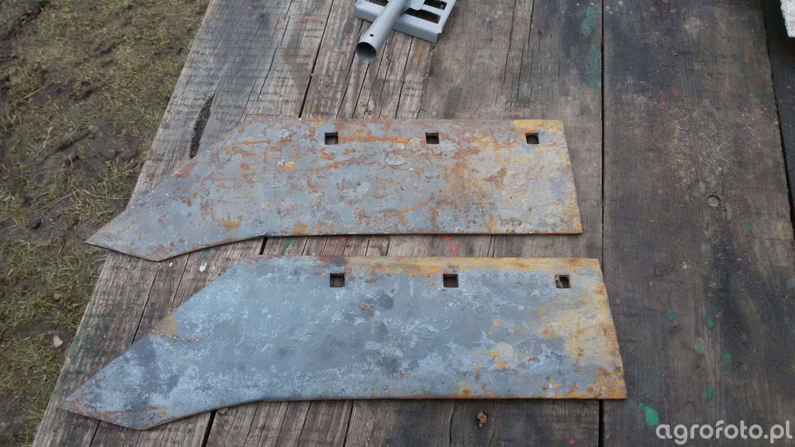

Kupione na targu 30 złotych sztuka
kamil2111 20 Opublikowano 15 Marca 2018 Ja na takie już patrzeć nie mogę Odnośnik do komentarza https://www.agrofoto.pl/forum/gallery/image/721971-lemiesze-ug/#findComment-2289469
stempos1980 7996 Opublikowano 15 Marca 2018 a masz lepsze Odnośnik do komentarza https://www.agrofoto.pl/forum/gallery/image/721971-lemiesze-ug/#findComment-2289475
kamil2111 20 Opublikowano 15 Marca 2018 Pytanie czy są gorsze. U nas tylko i wyłącznie UNIA Odnośnik do komentarza https://www.agrofoto.pl/forum/gallery/image/721971-lemiesze-ug/#findComment-2289477
ROLNIK500 67 Opublikowano 15 Marca 2018 Kupiłem na próbę zobaczę ile wytrzymają. Rocznie będzie na nich orane gdzieś około 5 ha. Wcześniejsze lemiesze co były z 8 lat chodziły ale już są na tyle wydarte że trzeba wymienić Odnośnik do komentarza https://www.agrofoto.pl/forum/gallery/image/721971-lemiesze-ug/#findComment-2289492
artur125 1329 Opublikowano 15 Marca 2018 ale te "bite były" może coś z nich będzie. Najgorsze to te z blachy wycięte. Odnośnik do komentarza https://www.agrofoto.pl/forum/gallery/image/721971-lemiesze-ug/#findComment-2289497
ROLNIK500 67 Opublikowano 15 Marca 2018 Dopóki nie pęknie albo się nie zedrą to będą chodzić Odnośnik do komentarza https://www.agrofoto.pl/forum/gallery/image/721971-lemiesze-ug/#findComment-2289502
DTaras 2470 Opublikowano 15 Marca 2018 Rolnik - brawo za diagnozę. Moje zdanie jest takie - skoro lemiesz waży z 2.5 kg i materiał na niego, wałek, będzie kosztował ok 12 zł to za 18 zł będzie dupa nie obróbka. A co do ciętych z blachy to jak blacha z hardoxu to bankowo gorsze nie będą. Odnośnik do komentarza https://www.agrofoto.pl/forum/gallery/image/721971-lemiesze-ug/#findComment-2289507
artur125 1329 Opublikowano 15 Marca 2018 miałem coś posobnego, to zdzierają się wolno, pękać nie pękały tylko potrafiły się czubki wygiąć. Chciałem wyklepać na zimno ,to się ułamał. Pospawany chodził do końca. Ale u mnie to trudne warunki, kamienie, rędziny Odnośnik do komentarza https://www.agrofoto.pl/forum/gallery/image/721971-lemiesze-ug/#findComment-2289511
Rolnik7343 5863 Opublikowano 15 Marca 2018 oj co ja takich lemieszy naprzerzucam ... i wszystko albo pęknięte ale wygięte na kamieniach Odnośnik do komentarza https://www.agrofoto.pl/forum/gallery/image/721971-lemiesze-ug/#findComment-2289517
ksiezopolanin 134 Opublikowano 15 Marca 2018 jak pęknięte to dobra stal a jak zgięte to gownolit. Taki problem pomaga rozwiązać wspawanie nowych nosków pod czuby lemiesza. Odnośnik do komentarza https://www.agrofoto.pl/forum/gallery/image/721971-lemiesze-ug/#findComment-2289525
Rolnik7343 5863 Opublikowano 15 Marca 2018 (edytowane) jak przy 8-10km/h przyłożysz w kamień to nawet ci te "noski" nie pomogą teraz przy mocniejszym ciągniku to i słupice sie poddają Edytowane 15 Marca 2018 przez Rolnik7343 Odnośnik do komentarza https://www.agrofoto.pl/forum/gallery/image/721971-lemiesze-ug/#findComment-2289527
stempos1980 7996 Opublikowano 15 Marca 2018 W sumie to dobry lemiesz powinien się urwać tak jak powiedział księciunio Odnośnik do komentarza https://www.agrofoto.pl/forum/gallery/image/721971-lemiesze-ug/#findComment-2289529
Gość Opublikowano 15 Marca 2018 u mnie takie wytrzymują około 20-30ha chyba, że prędzej uderzę, w studzienkę albo kamienia to krócej... Odnośnik do komentarza https://www.agrofoto.pl/forum/gallery/image/721971-lemiesze-ug/#findComment-2289530
ksiezopolanin 134 Opublikowano 15 Marca 2018 Rolnik za mocnego kunia czepiasz do takiego pługa . Znam temat lemieszy w UG i Ciągnik 100 KM którym delikatnie się oralo gial lemiesze i urywał. Teraz pług anglik to niebo a ziemia w orce. Odnośnik do komentarza https://www.agrofoto.pl/forum/gallery/image/721971-lemiesze-ug/#findComment-2289541
ROLNIK500 67 Opublikowano 15 Marca 2018 @DTaras W sumie to tak bo lemiesz nawet więcej waży niż 2.5 kg. Jakby obróbka kosztowała więcej to by się nie opłacało tego robić @artur125 Czubki to i u mnie nieraz się zdarzało że były wygięte. Z tym spawaniem to żeby się nie ułamał to musiało by być ładnie zespawane bo inaczej to słabo. @ksiezopolanin Wspawywanie nowych nosków pomaga bo lemiesz się tak nie gnie kiedyś się i u mnie się tak robiło @Rolnik7343 Akurat władkiem to ja aż takiej prędkości nie osiągam chyba że przy podorywce @stempos1980 Dokładnie @songo Może masz takie ziemie co mało kamieni jest Odnośnik do komentarza https://www.agrofoto.pl/forum/gallery/image/721971-lemiesze-ug/#findComment-2289544
stempos1980 7996 Opublikowano 15 Marca 2018 W tamtą wiosne kupiłem lemiesze waryńskiego płaciłem za sztukę 75 i powiem wam że ze grubo przepłaciłem słabe jak za tą kase Odnośnik do komentarza https://www.agrofoto.pl/forum/gallery/image/721971-lemiesze-ug/#findComment-2289549
ROLNIK500 67 Opublikowano 15 Marca 2018 @ksiezopolanin No ale 100 KM to nie 25 zupełnie inna siła. Jak się orze t-25 z niewielką prędkością jak trafi na kamień to aż traktor staje a i przy takiej prędkości bardzo nie pęknie. @stempos1980 A są w ogóle jakieś dobre lemiesze do takich pługów Odnośnik do komentarza https://www.agrofoto.pl/forum/gallery/image/721971-lemiesze-ug/#findComment-2289553
Gość Opublikowano 15 Marca 2018 no nie mam za wiele kamieni ale jak już się trafi to taki wielkości owcy dzisiaj urwałem czwartą słupicę jak zaorywałem obornik przy lesie zachaczyłem o korzeń. Odnośnik do komentarza https://www.agrofoto.pl/forum/gallery/image/721971-lemiesze-ug/#findComment-2289554
ROLNIK500 67 Opublikowano 15 Marca 2018 Mi się na szczęście jeszcze nigdy nie zdarzyło urwać słupicy czy żeby rama pękła w pługu może przez to ze są tylko kamienie żadnych rzeczy typu korzenie czy jakieś kawały metalu nie ma na moich polach Odnośnik do komentarza https://www.agrofoto.pl/forum/gallery/image/721971-lemiesze-ug/#findComment-2289561
stempos1980 7996 Opublikowano 15 Marca 2018 2 minuty temu, songo napisał: no nie mam za wiele kamieni ale jak już się trafi to taki wielkości owcy dzisiaj urwałem czwartą słupicę jak zaorywałem obornik przy lesie zachaczyłem o korzeń. Przy twojej mocy to pług powinien ważyć 800 kilo a nie 300 to byś nie urwał.spawanie czy nowa slupica bedzie Odnośnik do komentarza https://www.agrofoto.pl/forum/gallery/image/721971-lemiesze-ug/#findComment-2289562
artur125 1329 Opublikowano 15 Marca 2018 lemiesze ug są dobre, tylko coś ok.70zł sztuka. Dla mnie nie warto, wole wygiąć taniego ,niż urwać słupice Odnośnik do komentarza https://www.agrofoto.pl/forum/gallery/image/721971-lemiesze-ug/#findComment-2289563
Gość Opublikowano 15 Marca 2018 nowe śruby bo to one na szczęście puściły więc wystarczy przykręcić. Odnośnik do komentarza https://www.agrofoto.pl/forum/gallery/image/721971-lemiesze-ug/#findComment-2289567
ROLNIK500 67 Opublikowano 15 Marca 2018 Jak puszczą śruby to jeszcze nie jest tak źle gorzej jak trzeba spawać bo trzeba to umieć zrobić żeby potem znowu się nie urwała Odnośnik do komentarza https://www.agrofoto.pl/forum/gallery/image/721971-lemiesze-ug/#findComment-2289577
stempos1980 7996 Opublikowano 15 Marca 2018 ale śruby jak się urywają to niestety rama albo slupica też się gnie.znam to z własnej autopsji. Odnośnik do komentarza https://www.agrofoto.pl/forum/gallery/image/721971-lemiesze-ug/#findComment-2289581
ksiezopolanin 134 Opublikowano 15 Marca 2018 Czyli zwykły UG tez ma zabezpieczenia śrubowe hehe Odnośnik do komentarza https://www.agrofoto.pl/forum/gallery/image/721971-lemiesze-ug/#findComment-2289584
