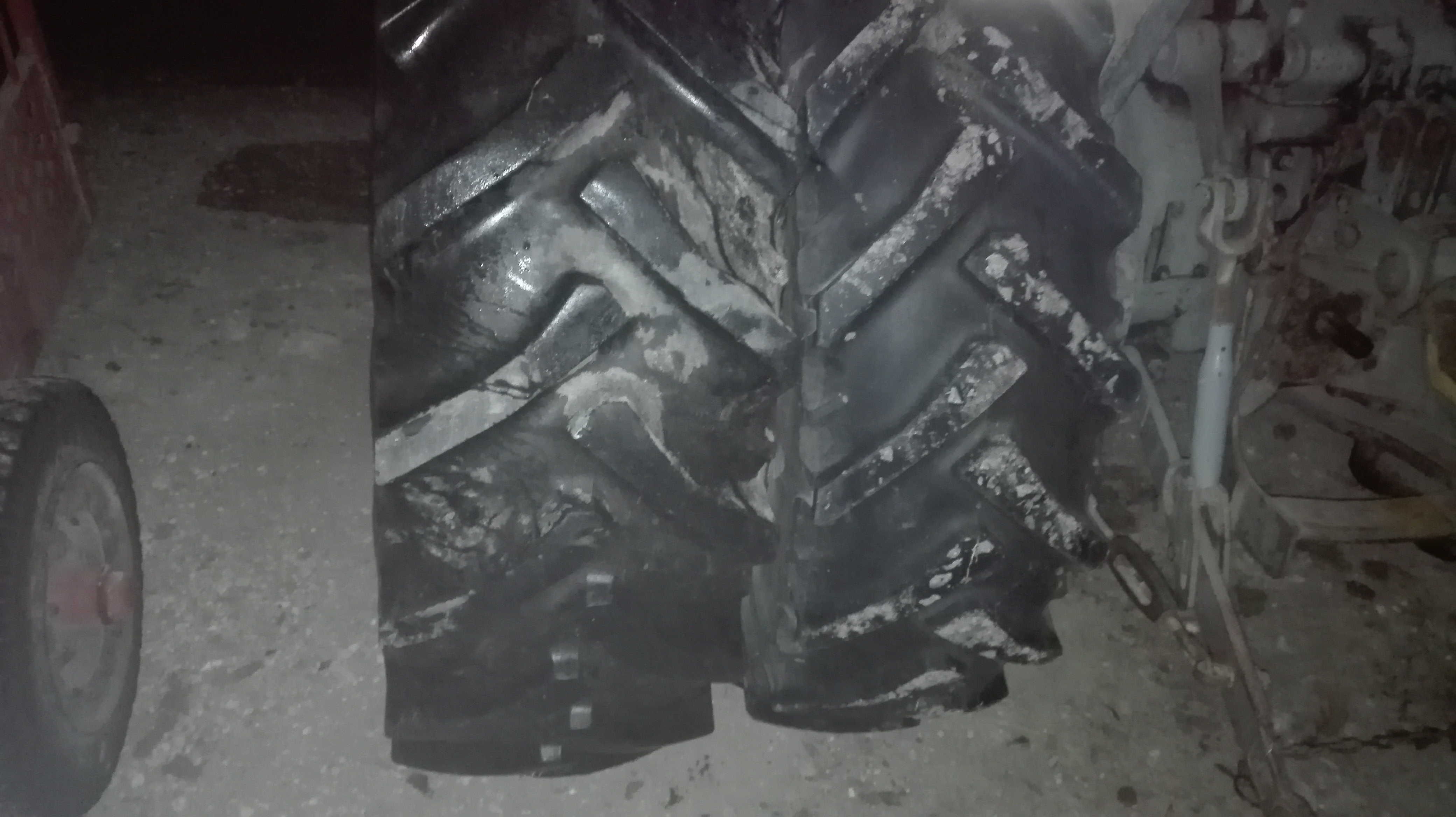

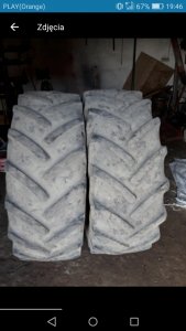

mf362 1382 Opublikowano 6 Marca 2018 Opona 16.9 Dzis dojechaly Odnośnik do komentarza https://www.agrofoto.pl/forum/gallery/image/721023-750x16-kabat/#findComment-2283962
PaweMariuszMokrzycki 91 Opublikowano 6 Marca 2018 bierznik ok 50% wiec rok sie pojezdzi jeszcze a za rok kolejne trupki sie kupi i tak co roku zbierac odpadki zamiast kupic jedne nowe z dzieci na dzieci ale tu trzeba dac minimum z 5tys za pare opon wzglednie dobrej jakosci wkoncu np firestone http://www.agroopony.eu/1043,firestone-performer-85-16-9-r28-420-85-r28-139a-139b-tl.html http://www.agroopony.eu/1044,firestone-performer-70-420-70-r28-133d-130e-tl.html czy michelin http://www.agroopony.eu/935,michelin-multibib-440-65r28-131d-tl.html a nie jakies tajwanskie czy inne wynalazki z za uralu po nie caly tys za szt Odnośnik do komentarza https://www.agrofoto.pl/forum/gallery/image/721023-750x16-kabat/#findComment-2283981

mf362 1382 Opublikowano 6 Marca 2018 21 minut temu, PaweMariuszMokrzycki napisał: bierznik ok 50% wiec rok sie pojezdzi jeszcze a za rok kolejne trupki sie kupi i tak co roku zbierac odpadki zamiast kupic jedne nowe z dzieci na dzieci ale tu trzeba dac minimum z 5tys za pare opon wzglednie dobrej jakosci wkoncu np firestone http://www.agroopony.eu/1043,firestone-performer-85-16-9-r28-420-85-r28-139a-139b-tl.html http://www.agroopony.eu/1044,firestone-performer-70-420-70-r28-133d-130e-tl.html czy michelin http://www.agroopony.eu/935,michelin-multibib-440-65r28-131d-tl.html a nie jakies tajwanskie czy inne wynalazki z za uralu po nie caly tys za szt Ja mysle ze pochodza z 10 lat Nowych za te pieniądz bym nie kupil. Nawet brakło by na 14.9R. Bieznik 80proc. Nowych to by nie uciagnela 5cm bieznik. Ogólnie jestem zadowolony. Jutro próba Odnośnik do komentarza https://www.agrofoto.pl/forum/gallery/image/721023-750x16-kabat/#findComment-2284024
PaweMariuszMokrzycki 91 Opublikowano 6 Marca 2018 to zalezy ile robisz 10 lat na czyjes zlomy to chyba ty rekreacyjnie jezdzisz raz na ruski rok i mnie by roku nie wytrzymaly ponizej 5 cm kraksu opona zachowuje sie jak miedzyrzedziowka czy te lakowe zero zaparcia w polu sie slizgaja sie ale zawsze znajdzie sie glupi co zlom kupi i zaplaci jak za nowe Odnośnik do komentarza https://www.agrofoto.pl/forum/gallery/image/721023-750x16-kabat/#findComment-2284034
mf362 1382 Opublikowano 6 Marca 2018 Przecietnie opony wytrzmuja nowe do 5tys mtg. Duzo nie jeżdżę to dadzą rade. Odnośnik do komentarza https://www.agrofoto.pl/forum/gallery/image/721023-750x16-kabat/#findComment-2284050

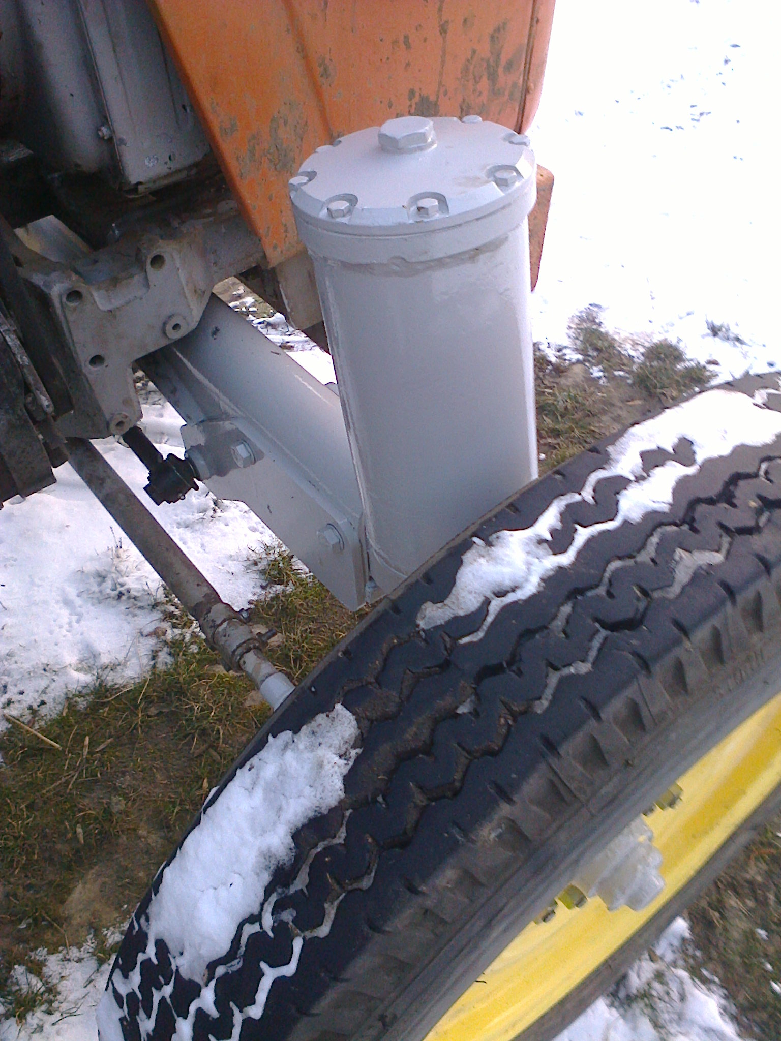

adamo_89 69 Opublikowano 6 Marca 2018 (edytowane) 1 godzinę temu, PaweMariuszMokrzycki napisał: a co masz okragla oske? poprostu musialbys sciac te ranty ale nie gwarantuje ci ze tym nie oslabisz zwrotnic i nie rozjada sie na boki No tak mam okrągłą. Tak sobie właśnie myślę o tym czy to nie osłabi, ale chyba nie powinno. A tu na zdjęciu kolega @izydor6280 ma okrągłą, ścinałeś coś do tych opon?? Edytowane 6 Marca 2018 przez adamo_89 Odnośnik do komentarza https://www.agrofoto.pl/forum/gallery/image/721023-750x16-kabat/#findComment-2284121
PaweMariuszMokrzycki 91 Opublikowano 6 Marca 2018 zalezy co tym ciagnikiem robisz ale ogolnie przy TURze iepsko widze obciecie rantu na zero nawet wspawujac wzmocnienie z blachy 10tki i od srodka a u kol @izydor6280 zauwaz ze tarcza jest o 1/3 glebiej niz w polskich na plasko rowno z rantem albo i wypukle ja mam 7.50 r20 od ciezkich i jest luxus a koszt 120 za felge plus opony z nujna niby starsze odemnie a lepiej wygladaja niz 8letnie 15stki mitasa co mam w 12stce tam juz lyso tak wyglada opona z lat 80tych stary stomil Odnośnik do komentarza https://www.agrofoto.pl/forum/gallery/image/721023-750x16-kabat/#findComment-2284147
adamo_89 69 Opublikowano 6 Marca 2018 24 minuty temu, PaweMariuszMokrzycki napisał: zalezy co tym ciagnikiem robisz ale ogolnie przy TURze iepsko widze obciecie rantu na zero nawet wspawujac wzmocnienie z blachy 10tki i od srodka a u kol @izydor6280 zauwaz ze tarcza jest o 1/3 glebiej niz w polskich na plasko rowno z rantem albo i wypukle ja mam 7.50 r20 od ciezkich i jest luxus a koszt 120 za felge plus opony z nujna niby starsze odemnie a lepiej wygladaja niz 8letnie 15stki mitasa co mam w 12stce tam juz lyso tak wyglada opona z lat 80tych stary stomil Moja C360 tylko przy opryskiwaczu i rozsiewaczu pracuje. Czyli nowe felgi takie jak na zdjęciu kolegi @izydor6280 i nie trzeba nic kombinować?? Odnośnik do komentarza https://www.agrofoto.pl/forum/gallery/image/721023-750x16-kabat/#findComment-2284167

izydor6280 1327 Opublikowano 7 Marca 2018 nic nie musiałem rzeźbić, pasuje bez problemu i przy skręcie mam około 1-1.5 cm luzu nie wiem jak to by wyglądało przy obręczy 4.50, musiałbym kiedyś podpatrzeć w 330, choć tam 6.50 bez problemu siedziało Odnośnik do komentarza https://www.agrofoto.pl/forum/gallery/image/721023-750x16-kabat/#findComment-2284588
