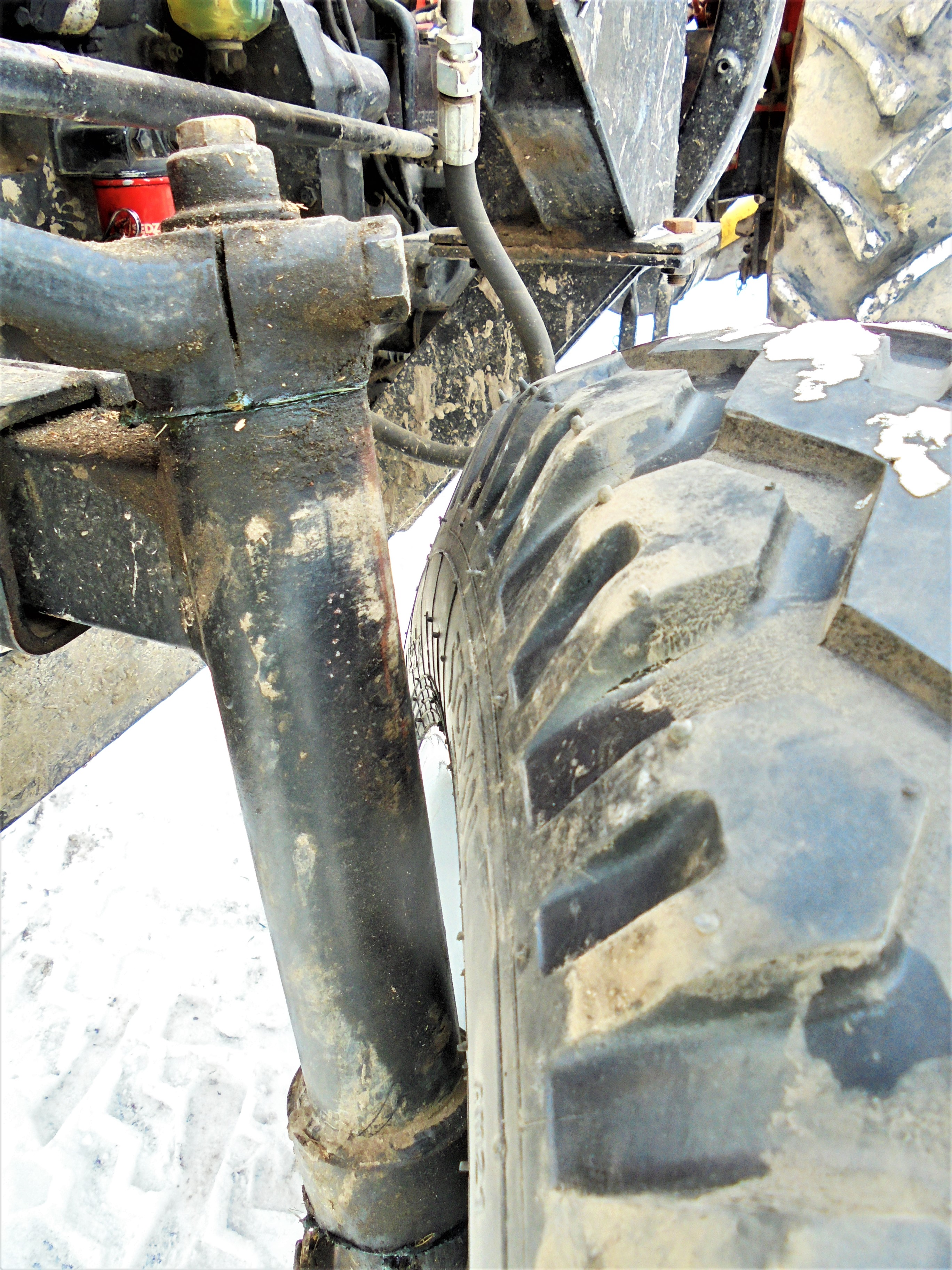

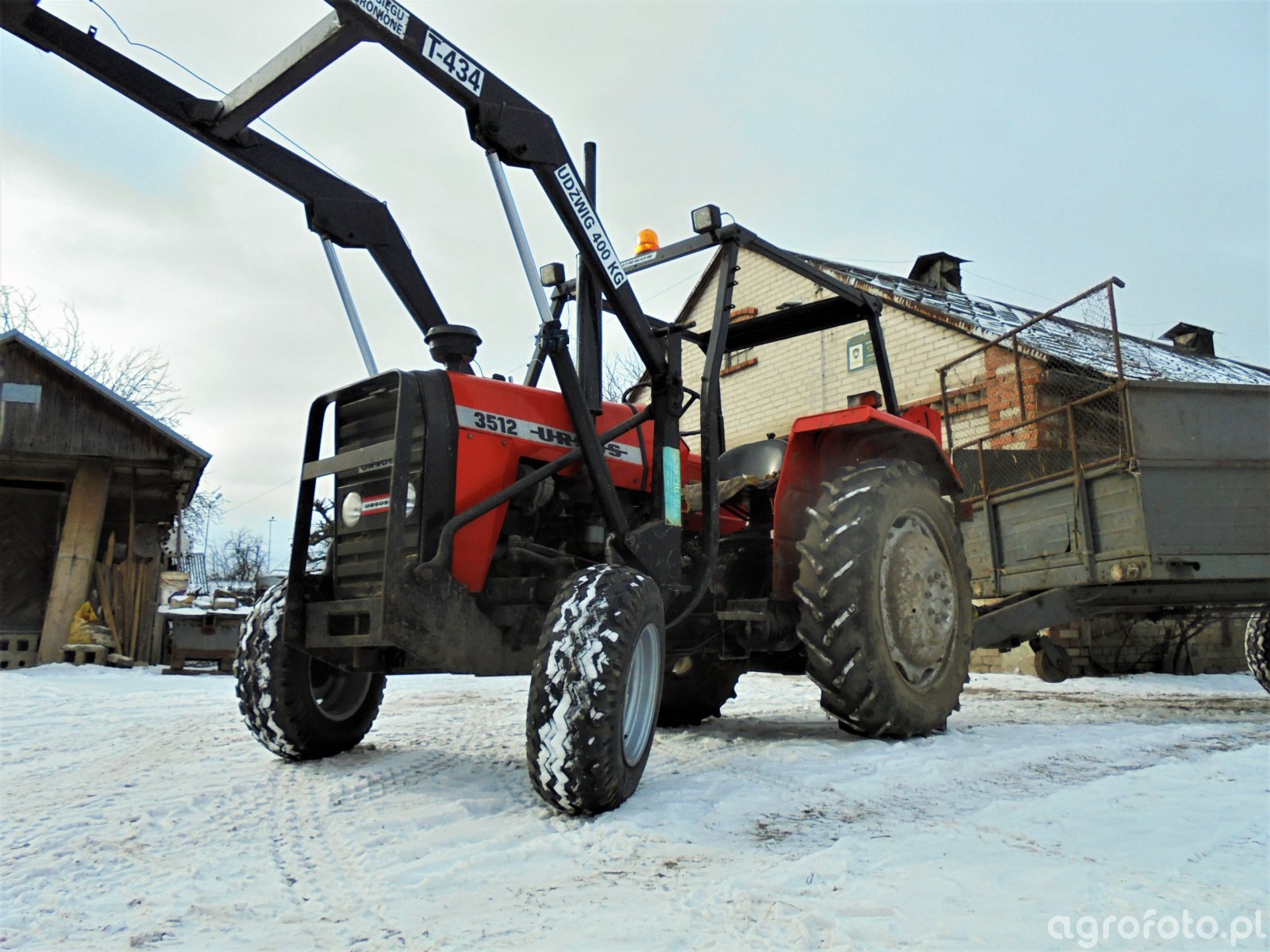

Koła założone Po małych kombinacjach już jest dobrze
Piotruniu25 3816 Opublikowano 28 Lutego 2018 Dużo trzeba było kombinować żeby założyć balonówki? Odnośnik do komentarza https://www.agrofoto.pl/forum/gallery/image/720553-ursus-3512/#findComment-2280014
bratrolnika 29015 Opublikowano 28 Lutego 2018 najważniejsze na zimę to szczelna kabina Odnośnik do komentarza https://www.agrofoto.pl/forum/gallery/image/720553-ursus-3512/#findComment-2280018

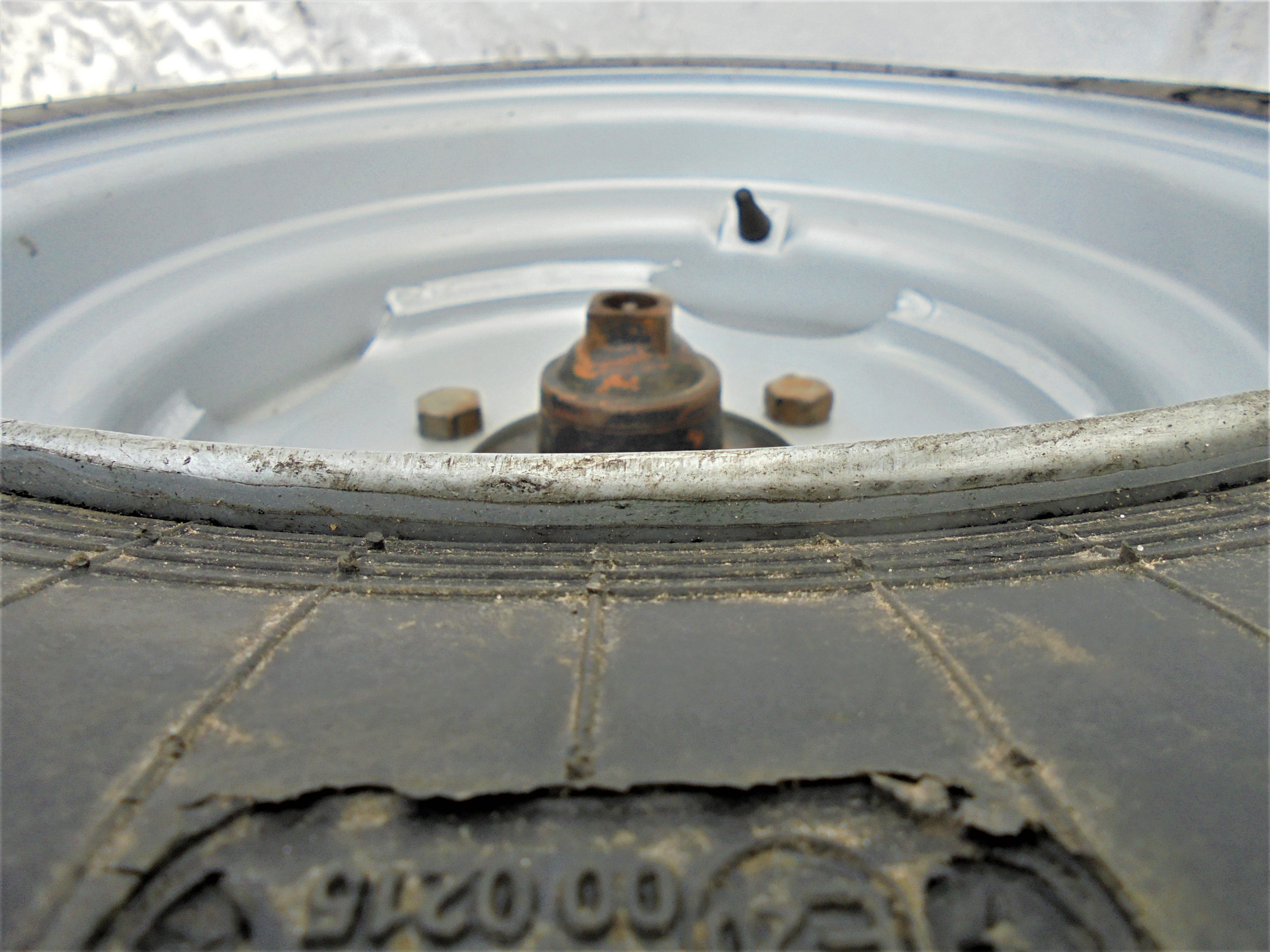

Mateusz3512 473 Opublikowano 28 Lutego 2018 (edytowane) Felgi pojechały na tokarnię i 11mm zdjęte tego rantu. Może minimalnie felga osłabiona, ale takie było najlepsze wyjście, bo teraz nie zaczepia nic. Może to słabo widać na zdjęciach, ale to dużo pomogło 1 godzinę temu, bratrolnika napisał: najważniejsze na zimę to szczelna kabina Przejechać od stodoły do obory to i taka wystarczy, ale przynajmniej wszystko widać Kabina była ale jak dostał tura no to kabina poszła do sprzedania Edytowane 28 Lutego 2018 przez Mateusz3512 Odnośnik do komentarza https://www.agrofoto.pl/forum/gallery/image/720553-ursus-3512/#findComment-2280020
Gość Opublikowano 28 Lutego 2018 Jak chaczy to dystanse zalozyc hehe Odnośnik do komentarza https://www.agrofoto.pl/forum/gallery/image/720553-ursus-3512/#findComment-2280028
bratrolnika 29015 Opublikowano 28 Lutego 2018 26 minut temu, Mateusz3512 napisał: Przejechać od stodoły do obory to i taka wystarczy, ale przynajmniej wszystko widać i szybę trudniej wybić Odnośnik do komentarza https://www.agrofoto.pl/forum/gallery/image/720553-ursus-3512/#findComment-2280030
Mateusz3512 473 Opublikowano 28 Lutego 2018 2 minuty temu, songo napisał: Jak chaczy to dystanse zalozyc hehe Też można, tyle że trzeba by było dłuższe szpilki kupić Przed chwilą, bratrolnika napisał: i szybę trudniej wybić Dokładnie Odnośnik do komentarza https://www.agrofoto.pl/forum/gallery/image/720553-ursus-3512/#findComment-2280031
Gość Opublikowano 28 Lutego 2018 Jak rant na piaście wąski to dystans nie pomoże, bo felga oprze się na szpikach a tak nie może być. Odnośnik do komentarza https://www.agrofoto.pl/forum/gallery/image/720553-ursus-3512/#findComment-2280083
Mateusz3512 473 Opublikowano 28 Lutego 2018 36 minut temu, Thomas2135 napisał: Jak rant na piaście wąski to dystans nie pomoże, bo felga oprze się na szpikach a tak nie może być. Dokładnie, z tym byłby problem bo ten rant na piaście jest mały i nie mogło by się oprzeć. Odnośnik do komentarza https://www.agrofoto.pl/forum/gallery/image/720553-ursus-3512/#findComment-2280108
Piotrek1975 1415 Opublikowano 1 Marca 2018 Od czego masz te fefgi? Ja kupiłem Nowe do ostrówka i bez kąbinacji żadnych tylko przykręciłem Odnośnik do komentarza https://www.agrofoto.pl/forum/gallery/image/720553-ursus-3512/#findComment-2280435
Mateusz3512 473 Opublikowano 1 Marca 2018 1 godzinę temu, Piotrek1975 napisał: Od czego masz te fefgi? Ja kupiłem Nowe do ostrówka i bez kąbinacji żadnych tylko przykręciłem Też kupiłem nowe Pronara, te same są do C 360, C 330 i MF 255/ Ursus 3512. U mnie z jednej strony minimalny odstęp był, ale z drugiej już ocierało o słupek. Odnośnik do komentarza https://www.agrofoto.pl/forum/gallery/image/720553-ursus-3512/#findComment-2280482
