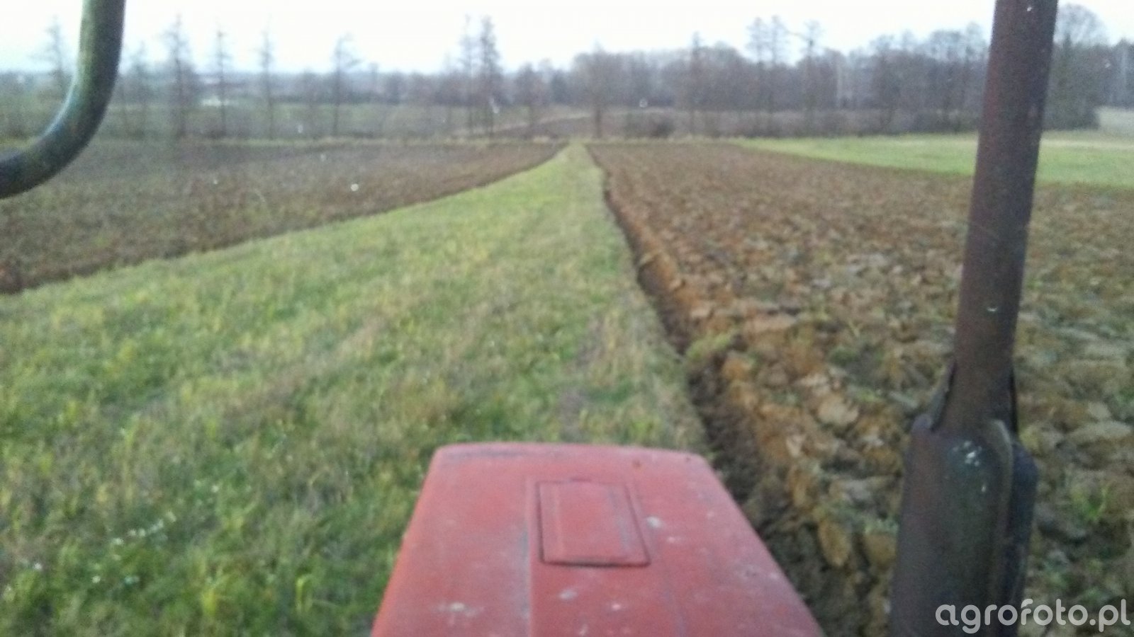

Fotka jeszcze z grudniowej orki, na kolejny sezon musi być już obrotówka bo bo mi to zawsze kliny wychodzą :/ dziele sobie 4-5 hektarowe kawałki na 2-3 części i potem wychodzi takie coś.
@daniel4321byłem o włos od kupna pięknego Overuma 3+1 miałem w planach odkręcić 4tą skibę i latać na 3ech bo jak mówisz, MTZ w glinie nie da sobie rady nawet z lekką 4ką obrotową. W piachach jak najbardziej, ale nie w glinie :P w każdym razie nadal będę szukał jakiejś 3jki lub 3+1 :)
@buli14812ja dziękuję takie 4ha w kwardracie trochę metrów ma gdybym miał zapierdzielac i kroku liczyć na każdym kawałku to bym pół dnia na to spędził :P zresztą i tak ciężko trafić bo na mniejszym kawałku testowałem. rozwiązanie jest tylko jedno :D dobry pług obrotowy.

@ACoCieTo mi to zawsze bruzda wychodzi, że ciężko ją całkiem uprawić :) ogólnie dałem sobie radę z tym klinem ale miał bym robotę pół godziny szybciej zrobioną a ile mniej paliwa by poszło. bez tych pustych przejazdów na drugi koniec pola :P
