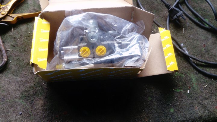

Dzisiaj dotarła paczka z Agromexu z Tucholi. Zamówiłem rozdzielacz hydrauliczny 2 sekcyjny Waryński z joystickiem. Taki szybki zakup, żeby mieć dodatkową parę wyjść do sterowania zgrabiarką. Liczyłem, że zamontuję rozdzielacz z tyłu gdzie reszta gniazd. Pojawił się problem. Chciałem wkręcić gniazda hydrauliczne euro bezpośrednio do rozdzielacza i się nie da. ï sańSekcje są za blisko siebie i nie można nawet wkręcić gniazd. Jedynie można wkręcić po przekątnej dwa a dwa jakoś kolankami odsunąć. Kolejna sprawa to średnica otworu na wlocie. W badestnostach jest to 1/2" a tutj 3"8. To jakaś pomyłka. Po wkręceniu złącza ma to przekrój ołówka i nie wiem jak może 40 L przepuścić.
Korpus rozdzielacza Waryński o przepływie 40L/min ze względu na swoje małe gabaryty ma wejścia o standardowym rozstawie przyłączy. Wejście do rozdzielacza o rozmiarze 3/8” również jest standardowym rozwiązaniem – jeżeli porównujemy je z innymi renomowanymi producentami. Co do przepływu – gwarantujemy, iż przepływ rozdzielaczy hydraulicznych jest zgodny z dokumentacją.
