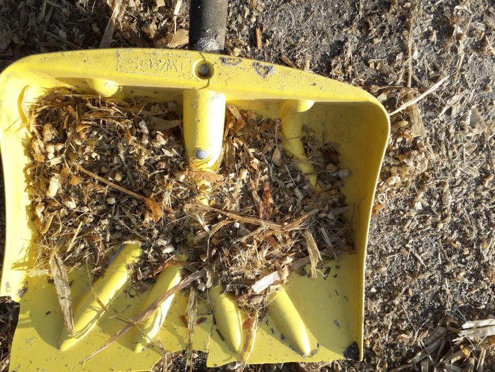

Trochę słabo liście pocięte ale się ladnie ukisiła, ziarko w większości uszkodzone i drobno pocięte tylko te liście mnie denerwują ale jak na jednorzedówkę to jest dobrze

kukurydza jest z 50 arów dla 9 sztuk aktualnie ;)  powiem tak kukurydza jest ładnie pocięta kosił znajomy i on własnie dobrze kosi bo raz kosił mi wujek sieczkarnia krone to była o wiele gorzej i mocno dużo liści niepociętych a tutaj już ładnie pocięte a było koszone sieczkarnią kemper, byki nawet ładnie wszystko wyjadają czasem jak mają za dużo to trochę liści zostawią  :D a tutaj parę zdjęć bliska
To jest ładnie pocięte? Boże widzisz i nie grzmisz...
kurcze z daleka jeszcze bym się nie doczepił ale jak zobaczyłem foto z bliska również to już tego samego nie powiem, troche do przesady za dużo liści i łodygi się też trafiają widać te bliżej wiechy, słabo. Ogólnie jest zasada że czym większa sucha masa tym drobniej tniemy i tego sie należy trzymać u mnie po mengele MB 300 sporadycznie występują liście nierozdrobnione a łodyg brak wcale.  Czasami się zdażała jakaś wybredna jałówka co zostawiała liście ale aktualnie zjadaja wszystko.
